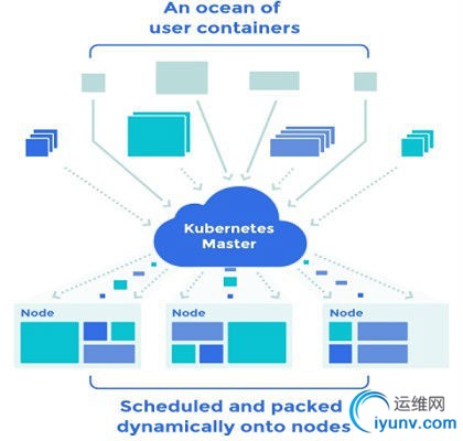

  Kubernetes的架构被定义为由一个master服务器和多个minons服务器组成。命令行工具连接到master服务器的API端点,其可以管理和编排所有的minons服务器,Docker容器接收来自master服务器的指令并运行容器。
  •   命名空间:基于它们自身的配额和网络的集群分区。
  •   节点:每个安装由Kubelet服务的Docker主机,Kubelet服务用于接收来自Master的指令,且管理运行容器的主机(原来叫做minions)。
  •   Pod:定义了一组绑在一起的容器,可以部署在同一节点,例如一个数据库或者是web服务器。
  •   Replication controller:定义了需要运行多少个Pod或者容器。跨多个minons来调度容器。
  •   Service:定义了由容器所发布的可被发现的服务/端口,以及外部代理通信。服务会映射端口到外部可访问的端口,而所映射的端口是跨多个节点的Pod内运行的容器的端口。
  •   kubectl:命令行客户端,连接到master来管理Kubernetes。

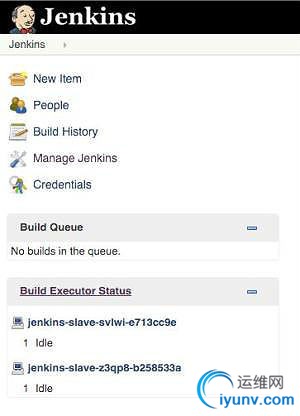

Jenkins从服务复制控制器
  Jenkins从服务可以以复制控制器来运行从而确保一直会有从服务来运行Jenkins的任务。注意,此步骤可以加深对Kubernetes是如何工作的有所帮助,在这个特殊的Jenkins实例中,使用了Jenkinks Kubernnetes插件是一个更好的方案,此插件可以自动的根据队列中任务的数量来动态的创建从服务,且可隔离任务的执行。
  在jenkins-slaves.yml中所定义的:

  复制控制器可以自动的扩展到想要的数量:
$ kubectl scale replicationcontrollers --replicas=2 jenkins-slave  再次列出pod就可以看到新增加的复制了:
$ kubectl get pods
NAME                  READY     STATUS    RESTARTS   AGE
jenkins-gs7h9         1/1       Running   0          4m
jenkins-slave-svlwi   1/1       Running   0          2m
jenkins-slave-z3qp8   0/1       Running   0          4s
