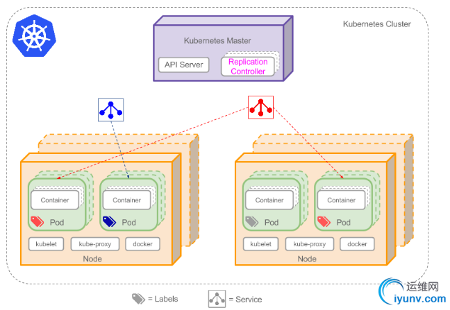

主要组件说明
  Kubernetes 集群中主要存在两种类型的节点,分别是 master 节点,以及 minion 节点。
  Minion 节点是实际运行 Docker 容器的节点,负责和节点上运行的 Docker 进行交互,并且提供了代理功能。
  Master 节点负责对外提供一系列管理集群的 API 接口,并且通过和 Minion 节点交互来实现对集群的操作管理。
  apiserver:用户和 kubernetes 集群交互的入口,封装了核心对象的增删改查操作,提供了 RESTFul 风格的 API 接口,通过 etcd 来实现持久化并维护对象的一致性。
  scheduler:负责集群资源的调度和管理,例如当有 pod 异常退出需要重新分配机器时,scheduler 通过一定的调度算法从而找到最合适的节点。
  controller-manager:主要是用于保证 replicationController 定义的复制数量和实际运行的 pod 数量一致,另外还保证了从 service 到 pod 的映射关系总是最新的。
  kubelet:运行在 minion 节点,负责和节点上的 Docker 交互,例如启停容器,监控运行状态等。
  proxy:运行在 minion 节点,负责为 pod 提供代理功能,会定期从 etcd 获取 service 信息,并根据 service 信息通过修改 iptables 来实现流量转发(最初的版本是直接通过程序提供转发功能,效率较低。),将流量转发到要访问的 pod 所在的节点上去。
  etcd:key-value键值存储数据库,用来存储kubernetes的信息的。
  flannel:Flannel 是 CoreOS 团队针对 Kubernetes 设计的一个覆盖网络(Overlay Network)工具,需要另外下载部署。我们知道当我们启动 Docker 后会有一个用于和容器进行交互的 IP 地址,如果不去管理的话可能这个 IP 地址在各个机器上是一样的,并且仅限于在本机上进行通信,无法访问到其他机器上的 Docker 容器。Flannel 的目的就是为集群中的所有节点重新规划 IP 地址的使用规则,从而使得不同节点上的容器能够获得同属一个内网且不重复的 IP 地址,并让属于不同节点上的容器能够直接通过内网 IP 通信。

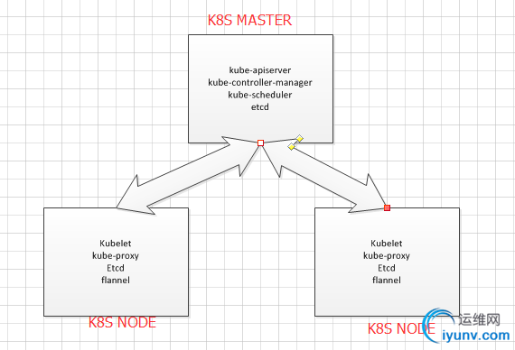

部署规划
  这里我用3台服务器搭建一个简单的集群:
  192.168.10.147 # master节点(etcd,kubernetes-master)
  192.168.10.148 # node节点(etcd,kubernetes-node,docker,flannel)
  192.168.10.149 # node节点(etcd,kubernetes-node,docker,flannel)
  由于kubernetes的进程较多,每个节点上的进程如图:
