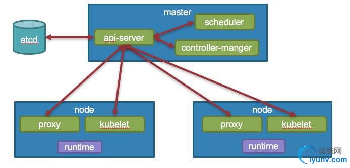

  谈到k8s,无论怎样的议题怎样的开始,我们都先介绍一个k8s整体架构(如下图所示):
  etcd 作为配置中心和存储服务,保存了所有组件的定义以及状态,k8s的多个组件之间的互相交互也主要通过etcd;kube-apiserver 提供和外部交互的接口,提供安全机制,大多数接口都是直接读写etcd中的数据;kube-scheduler 调度器,主要干一件事情,监听etcd中的pod目录变更,然后通过调度算法分配node,最后调用apiserver的bind接口将分配的node和pod进行关联;kube-controller-manager 承担了master的主要功能,比如和CloudProvider(IaaS)交互,管理node,pod,replication,service,namespace等。基本机制是监听etcd /registry/events下对应的事件,进行处理;kubelet 主要包含容器管理,镜像管理,Volume管理等;kube-proxy 主要用于实现k8s的service机制。提供一部分SDN功能以及集群内部的智能LoadBalancer。
  本文分享的内容主要是在minion节点上的pod和service上,pod是k8s应用的具体实例抽象,而service便是这些抽象的集合。

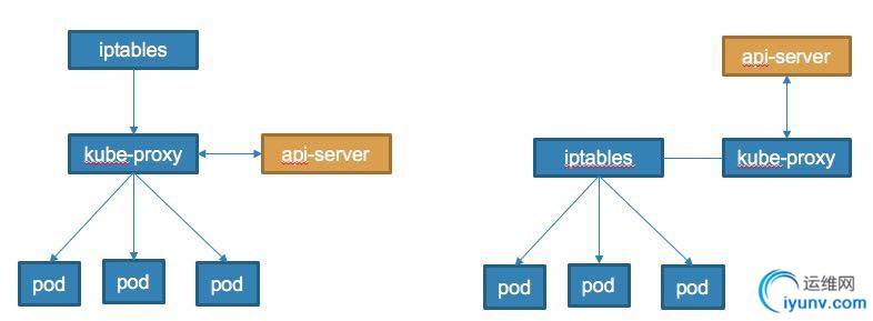

  回到本文的主题,在k8s中暴露Service访问(无论内部还是外部),都要经过kube-proxy,比如下图中我们定义一个Service,便可以通过访问Service的80端口转发到Pod的9376端口上。
  kube-proxy在转发时主要有两种模式Userspace和Iptables。如下图,左侧是Userspace模式,也是kube-proxy默认的方式,所有的转发都是通过kube-proxy软件实现的;右侧是Iptables模式,所有转发都是通过Iptables内核模块实现,而kube-proxy只负责生成相应的Iptables规则。从效率上看,Iptables会更高一些,但是需要Iptables version >=1.4.11,Iptables模式在k8s1.2版本放出,是否开启使用还需要具体斟酌。

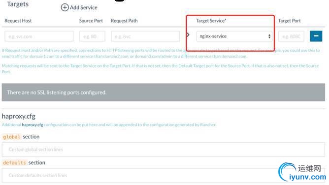

  Rancher K8s中暴露服务访问
  Rancher自己实现了一个rancher-ingress-controller,它本质上是包装了k8s-ingress-controller,在真正创建负载均衡器上它会调用Rancher Cattle API来创建Rancher自身的LB。
  相关代码也是开源的,https://github.com/rancher/lb-controller,lb-controller在启动时候会指定provider为rancher,对应的实现也可在package provider/rancher中看到。
  创建Ingress后,也可在Rancher UI上展现出来。
  创建过程,可以看我录制这段视频教程,http://v.youku.com/v_show/id_XMTc2MDAzNjQ4OA==.html
