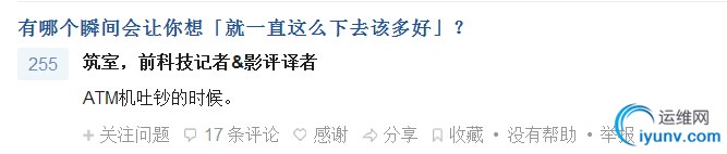

  再来看一下我们要爬取的内容:

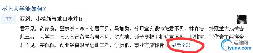

  我们要爬取两个内容:问题和回答,回答仅限于显示了全部内容的回答,如下面这种就不能爬取,因为好像无法展开(反正我不会。。),再说答案不全的话爬来也没用,所以就不爬答案不全的了吧。

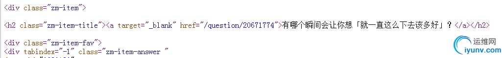

  好,那么下面我们要找到他们在网页源代码中的位置:
  即我们找到问题的内容包含在中,那么我们等会就可以在这个标签里面找问题。

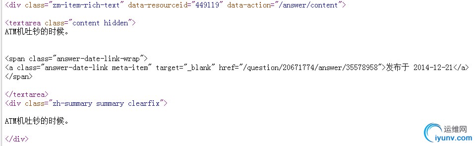

  然后是回复:
  有两个地方都有回复的内容,因为上面那个的内容还包括了等一些内容,不方便处理,我们爬下面那个的内容,因为那个里面的内容纯正无污染。

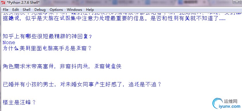

  然后我们运行就可以爬了:
修正前结果

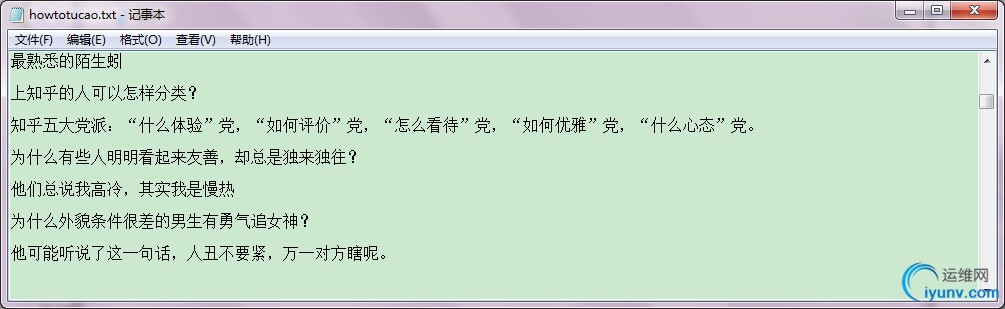

  等运行完毕,我们打开文件howtoTucao.txt,可以看到,这样就爬取成功了。只是格式可能还是有点问题,原来是我No Answer没加换行,所以No Answer还会混到文本里面去,加两个换行就可以了。
  结果在这 : 点我

  1.可以爬取全部内容
  2.格式的修正
  由上图我们知道,全部内容是在content hidden中的,之前我因为不知道如何处理
