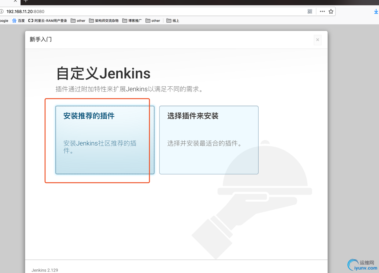

  3.配置Jenkins
  Jenkins有安全策略,我们按照提示拷贝验证码即可
  将验证码复制到Web框里
  我们这里使用推荐就可以了,因为后期我们都可以在安装

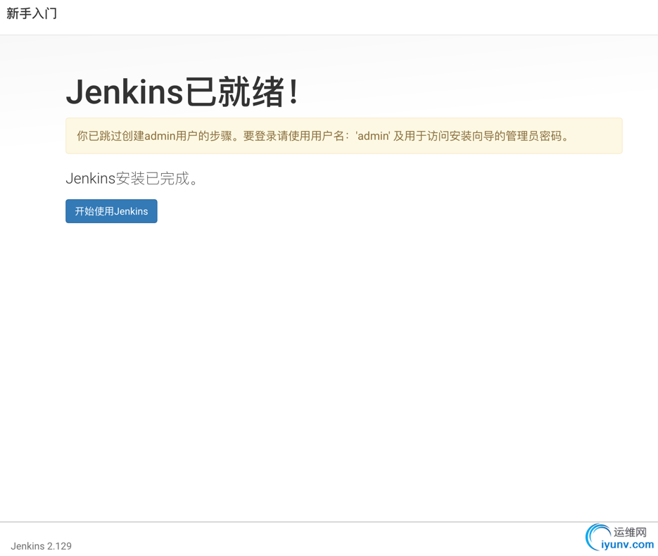

  安装完成访问地址:iP:8080
  到这里我们Jenkins已经安装成功,剩下的就是配置插件和配置环境

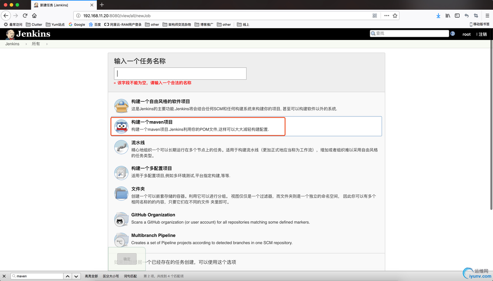

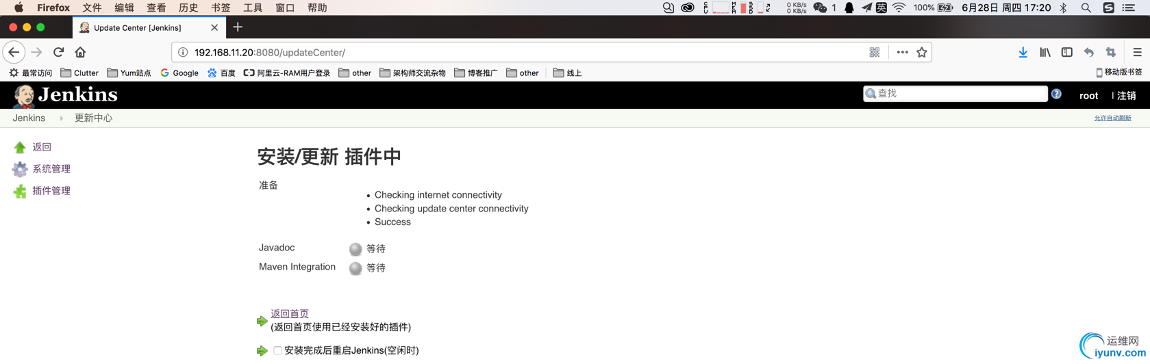

  为了模拟环境我们需要安装Jenkins一些相关插件
  下面2个maven 插件都需要勾选
  插件名称:maven lntergration
  我们勾选安装重启
  安装完成后如下图所示
  默认是没有下面的maven项目的

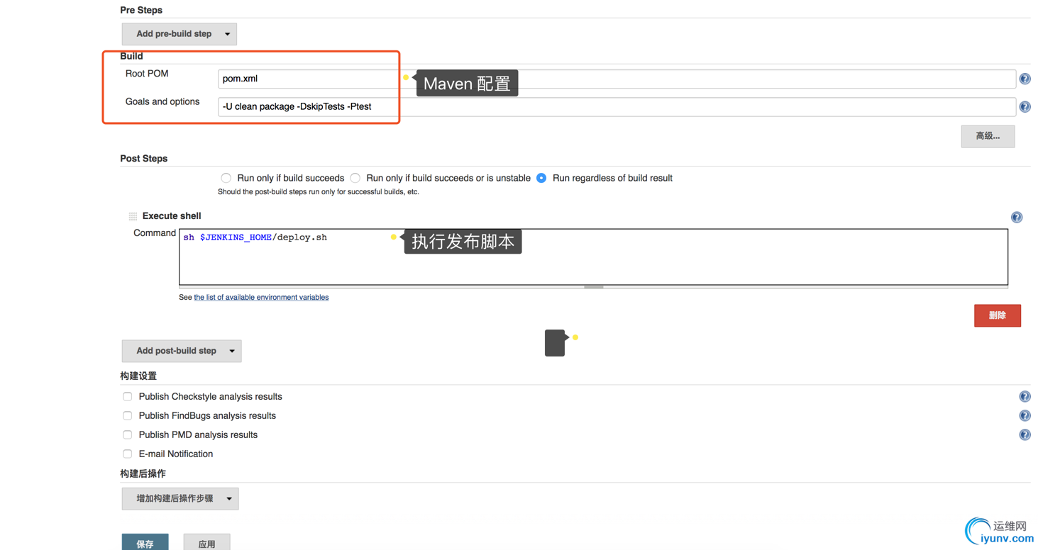

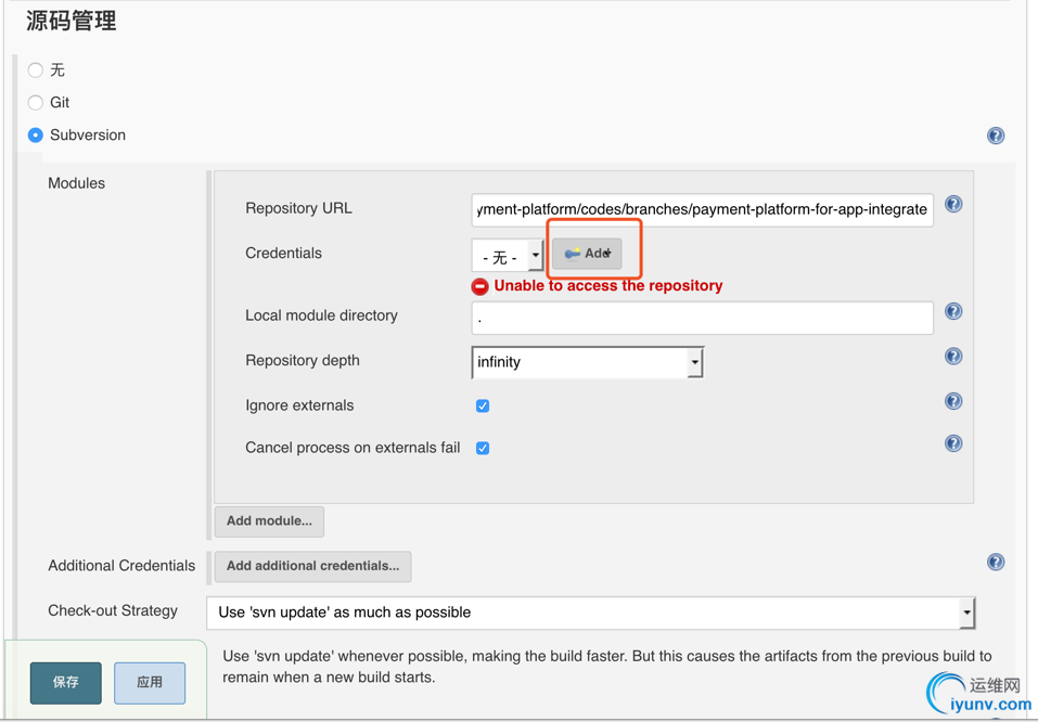

  4.Jenkins配置项目
  配置SVN地址
  因为我是新建的Jenkins目录,没有权限,所以需要创建一个用于认证.
  填写SVN地址,因为我这里的svn已经链接到ldap,所以不需要输入svn的密码,默认这里是svn的用户和密码
  具体文章可以参考 VisualSVN 迁移至Linux SVN+Apache+ssl集成LDAP
  认证成功之后

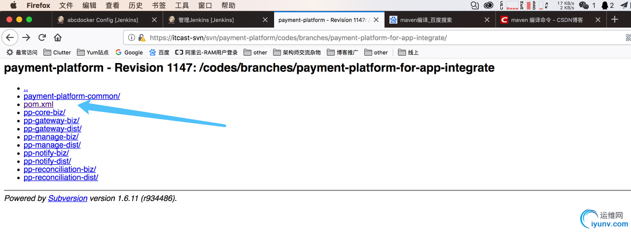

  了解maven 配置
  首先我们的svn分支下面需要有pom.xml
  继续往下
  因为我们只安装maven的插件,并没有安装maven服务,所以这里需要我们配置
  我们就在这里添加一个名字,maven就自动安装了
  Maven安装完成了,需要依赖吧都是从maven.apache.org下载会比较慢,所以我们指定私服的地址,因为在实际生产中也都是使用私服的。
  在maven的配置文件里面也需要配置  配置文件conf/settings.xml 因为我们所使用的是Jenkins的自动安装,而不是指定路径所以我们要查到这个配置文件
  maven 自动安装的配置路径
  配置Maven仓库地址
  这里配置的都是私服地址
  相关文章  Jenkins+Maven+SVN+Nexus 搭建持续集成环境
  配置Maven 镜像地址
  配置Maven 编译参数   [研发都会]
  相关文章:maven 编译命令
这个pom.xml里面配置是私服的地址
因为代码里面有很多东西是需要拉去依赖包,这些依赖包就存放在本地的私有仓库里(Nexus)
  代码中pom.xml配置如下
  私有仓库的地址
  5.构建测试

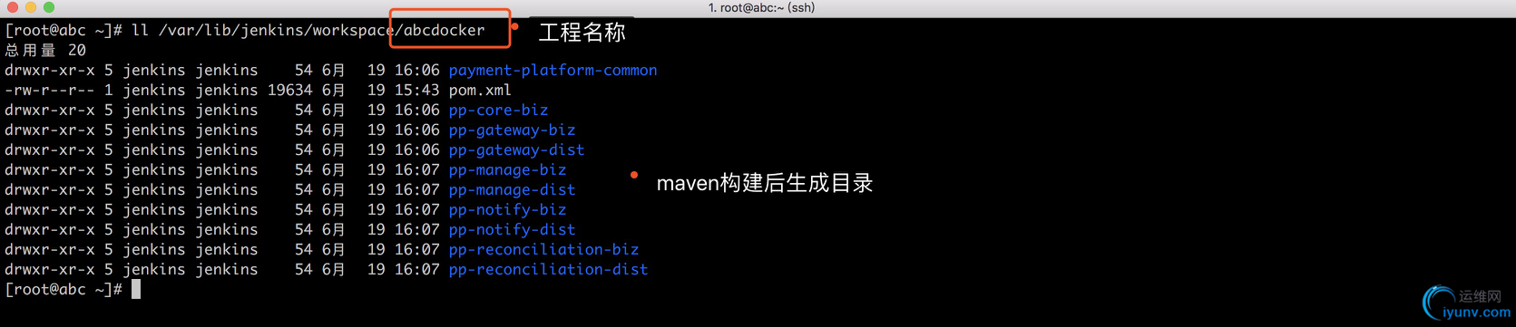

  6.Jenkins 工程目录
  可以通过修改Jenkins主目录
  Jenkins打包好后的目录,这个war包就是我们需要拷贝的tomcat下面的

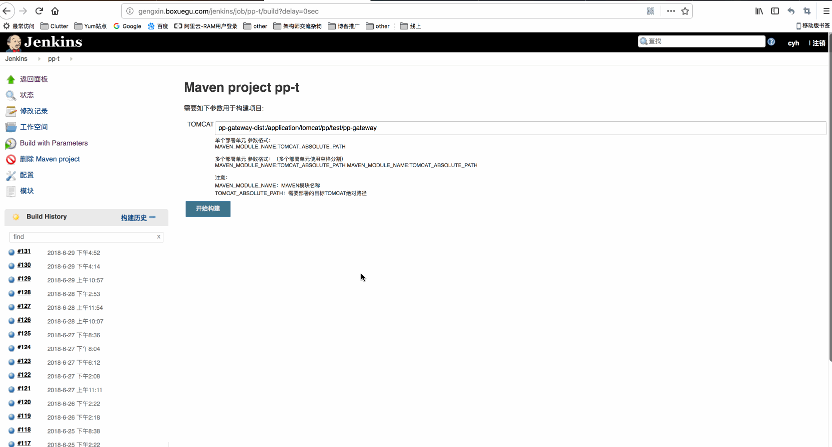

  ###(1) Java 环境演示 [Jenkins和Tomcat在一台服务器上]
  1.Jenkins 配置
  SVN部分配置
  maven及脚本设置
  2.不发脚本配置如下:
  相关参考:Jenkins可用环境变量列表
  脚本的存放路径可以在系统管理->全局配置->Jenkins路径

      3.构建效果如下图所示:

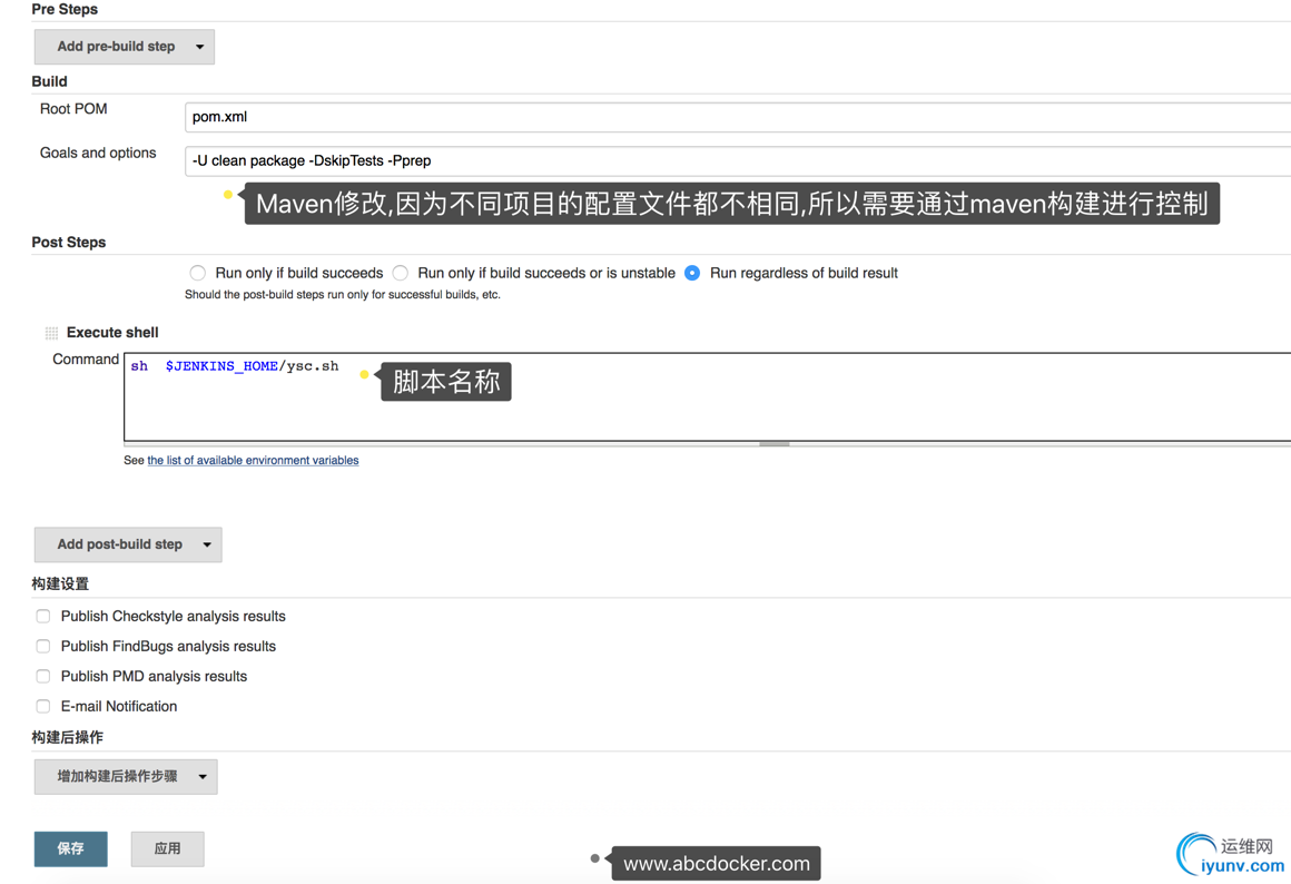

      ###(2) Java 环境演示 [Jenkins和Tomcat不在一台服务器上]
      上面的脚本是针对Jenkins和Tomcat都在相同的目录,有的时候我们测试环境会存在不在一台服务器的情况,脚本如下
    只是脚本简单的修改
    [root@tomcat ~]# cat /jenkins/ysc.sh

      Jenkins配置如下修改
      修改完成后我们构建演示
      提示:这种环境下配置文件都是通过maven build进行控制,也就是通过研发控制配置文件

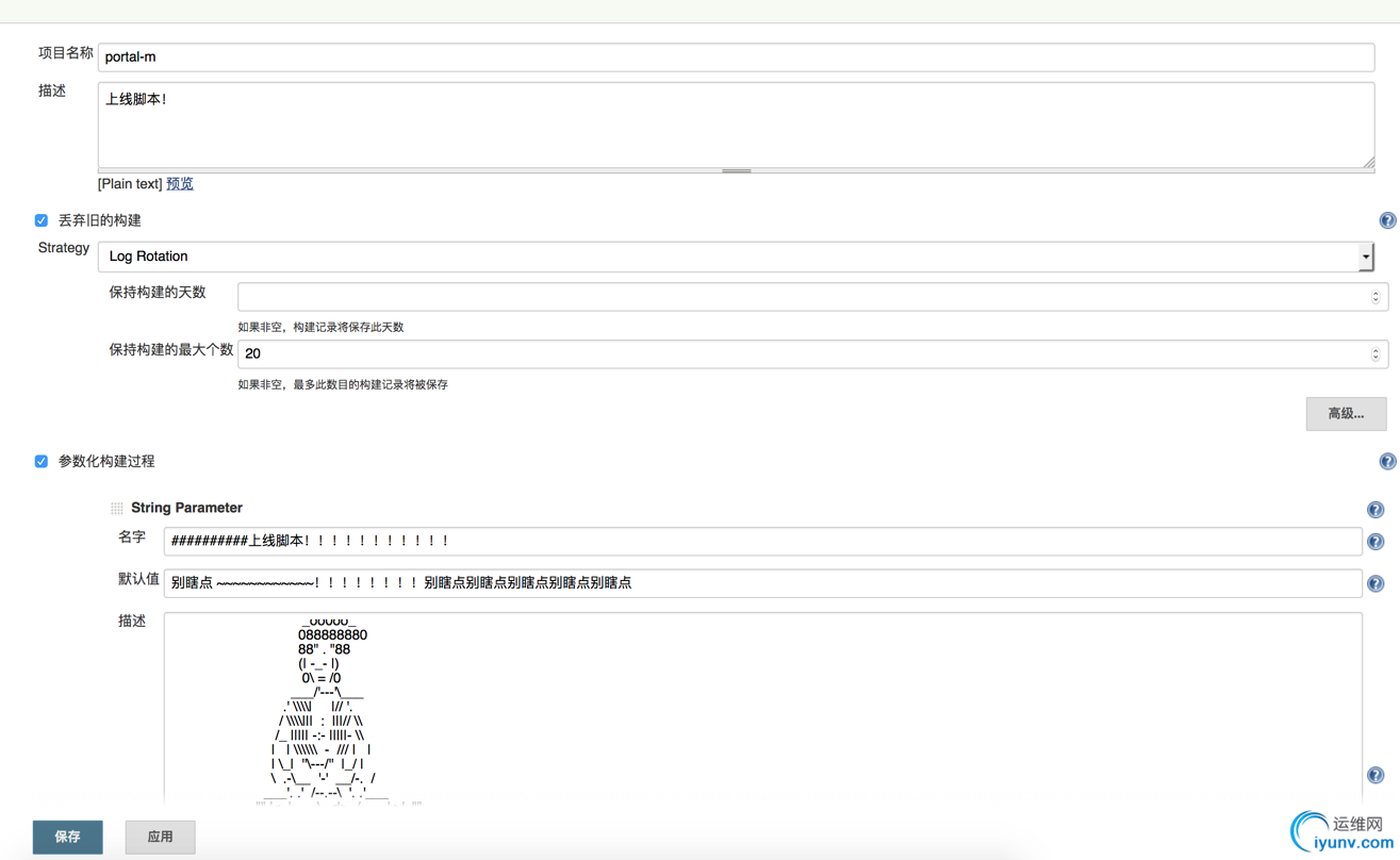

      ###(3) Java 环境演示 [上线脚本]
      线上环境演示
      我们的上线流程如下:

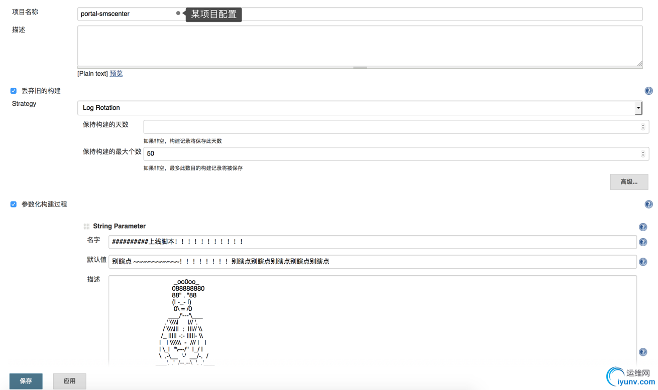

      Jenkins配置如下:

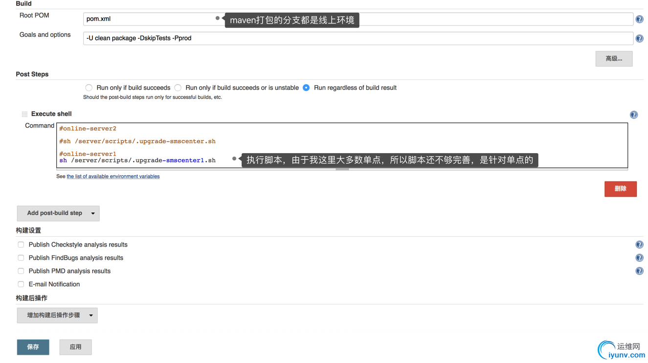

      1.首先测试环境脚本:

      Jenkins 构建结果如下:
