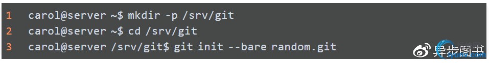

  Alice在项目启动时请求管理员Carol为她创建一个新的版本库以方便团队协作。
  命令行示例遵循的是UNIX系统风格,命令行前面的提示信息由“用户名@主机名/文件目录”组成,这样一眼就可以看出由谁执行该命令,属于哪台计算机以及文件目录是什么。上述风格在UNIX环境中很常见(在Linux系统下也是如此)。可以参考第10章的内容,让Git系统显示特定信息,例如版本库名称、版本库下的子目录名、当前分支,甚至工作区的状态信息。
  我认为显示服务端配置的细节对于本文来说有点多余了。因此,为了行文简洁,不相关的信息就省略了。如果希望了解详情,参考后文即可。
  你还可以使用工具来管理Git的版本库(例如Gitolite),在服务端创建一个版本库也许看上去会稍有不同。通常情况下是使用git init(不带“--bare”参数)命令创建版本库,然后根据特定的URL地址将其推送到服务端,执行上述操作之后,服务端会自动创建一个公共版本库。或者也可以使用带Web接口工具的网站创建该版本库,例如GitHub、Bitbucket和GitLab(可以托管或内部部署)

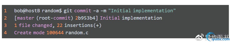

  现在,向服务端提交(commit)该代码文件:
  一般来说,在添加注释信息时,不仅可以使用-m  命令行选项,还可以让Git打开一个文本编辑器完成相关操作。本示例使用这种格式是为了让示例代码看起来更紧凑。
  -a/--all 选项的意思是接受被追踪文件的所有变更,你可以在暂存区创建一个注释来实现操作隔离,不过这是另外一个问题了。详情可以参考第4章内容。

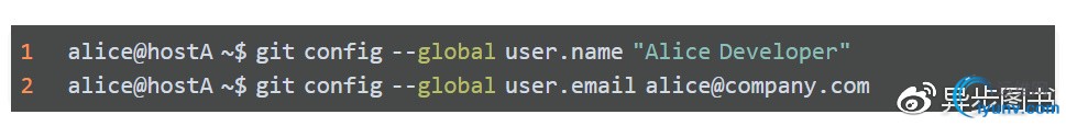

  因为这是Alice第一次在她的个人电脑上使用Git,因此,她必须告诉Git系统如何识别她提交的注释:
  现在Alice需要建立专属于她自己的版本库实例:

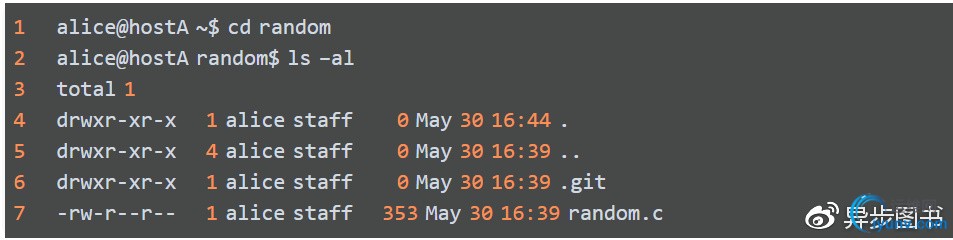

  Alice打算查看一下工作目录:
  目录下包含Alice的版本库的拷贝(克隆),并且这些文件是以Git内部格式存在的,同时还包含一些针对版本库的管理信息。你可以在Git帮助手册中的gitrepository- layout(5)章节找到文件格式的详细说明,只需要在命令行中键入git help repository-layout命令即可。

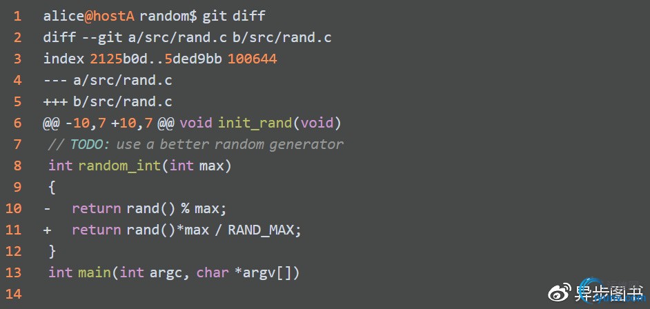

  当Alice决定浏览一遍代码时,她突然发现了一个严重的问题:随机数生成部分一直都没有初始化!她经过一个快速测试发现程序生成的结果都是同一个数。幸运的是,她并不需要修改main()内部的代码,只需要在顶部加入相应的#include引用即可:
  改完代码之后,她运行了几次程序,来确认程序真的可以生成随机数。一切似乎都进行得很顺利。她使用git status命令查看了之前的文件变更:
  不必感到大惊小怪。Git知道random.c文件被修改了。然后Alice使用git diff命令再次确认对代码的修改:
  从现在开始,我们将不会显示未被跟踪的文件信息,除非它和讨论的主题相关。现在假定Alice已经生成了一个忽略配置文件。该配置文件的详情,可以参考第4章。
  现在,可以提交变更,然后将它们发布到公共版本库了:

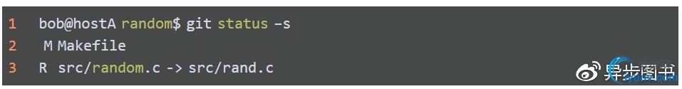

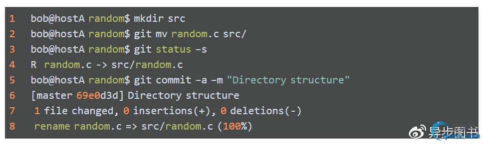

  Bob接下来的工作是重构工作区目录。他不希望版本库的顶层目录文件太多,所以他决定将所有源代码文件移动到“src/”子目录下:
  现在,他为了确保目录重构之后使用“diff”命令输出结果的差异不至于太大,将Git系统配置为始终执行重命名和拷贝的检测:
  Bob觉得是时候为项目添加一个合适的Makefile配置文件,以及一个README帮助文件了:
  Bob将“random.c”文件的名字改为“rand.c”:
  上述操作当然也需要修改Makefile文件:
  然后,他提交了这些修改。

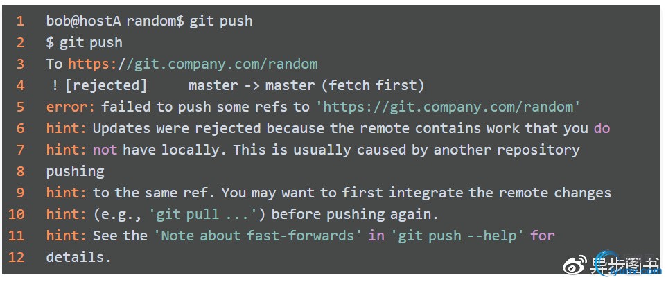

  项目文件重组完成之后,Bob打算将这些变更推送到服务端:
  但是Alice同时也在这个项目中工作,而且她已经向服务端推送了自己的代码。Git系统现在不允许Bob推送他对项目代码的变更,因为Alice已经推送了一些内容到master分支上,系统会保护她提交的变更。
  为了行文简洁,Git命令行中输出的提示和帮助信息在后续篇章中会略去。
  Bob使用“pull”命令将服务端版本库的内容与自己的版本库同步(像命令行提示信息建议的那样):
  执行“pull”命令之后,Git系统会将服务端版本库中的变更下载到Bob本机,然后自动将它们和Bob本机版本库的变更合并,最后把合并后的变更提交到本机版本库中。

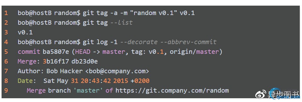

  1.2.8 创建标签
  Alice和Bob认为项目可以进行更大范围的发布了。Bob创建了一个标签(tag),以便日后他们方便地访问/引用发布过的预览版本。他为此使用了一个带注释的标签,当然大家一般采用的替代性方案是使用带数字签名的标签,该标签通常会包含一个PGP数字签名(以后的验证需要用到它):
  当然,v0.1版的标签如果只放在Bob本地的版本库中是没有什么意义的。接下来他将刚创建的标签推送到服务端:

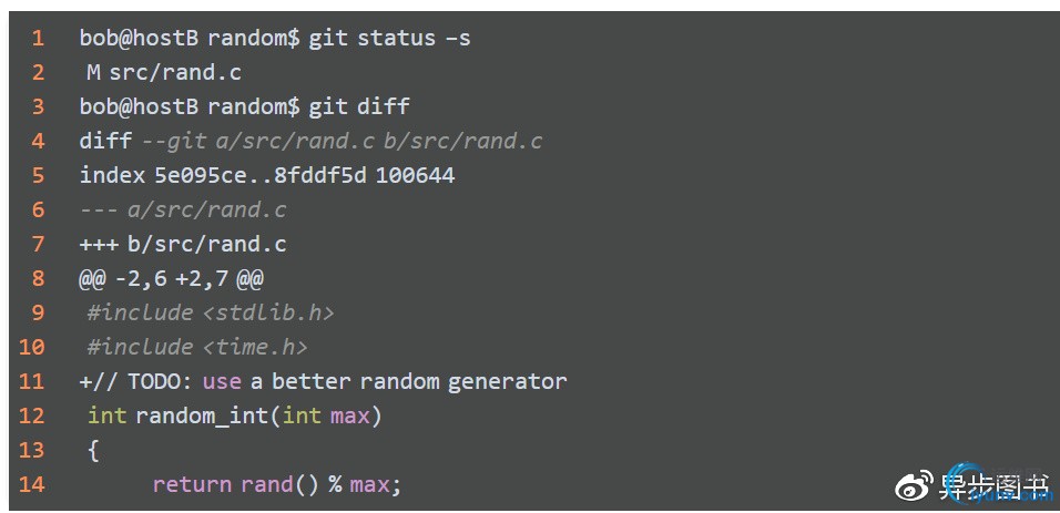

  同时,Bob在与rand()函数相关的开发文档中发现,它是用来生成简单的伪随机数的标准函数,可能并不能满足实际需要:
  他决定在提交代码变更的注释中添加对此问题的备注说明:
  他提交代码的变更之后,将它们推送到了服务端:

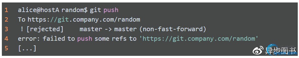

  因此,当Alice准备推送她的变更到服务端时,Git系统拒绝了该操作:

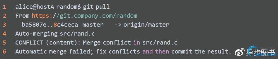

  Bob一定是推送了不少变更到服务端。Alice需要再次从服务端的版本库上下载最新版本的项目文件,然后亲自把自己的变更和Bob的变更合并:

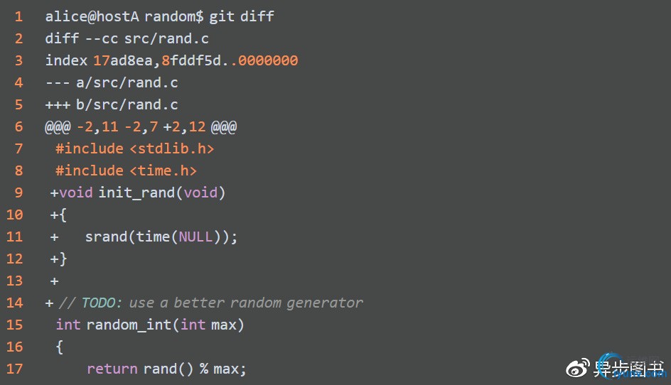

  该合并操作并没有像上次那样被顺利执行。Git系统无法自动合并Alice和Bob两人提交的变更。显然,文件变更之间有冲突。Alice决定用文本编辑器打开文件“src/rand.c”一探究竟(她也可以使用图形化的合并工具查看代码差异):
  Git系统中现在既有Alice提交的代码变更(在>之间)。我们希望的结果是将两人的代码融为一体。Git系统无法自动合并它们,因为这些代码块并不是独立的。Alice的init_rand()函数可以简单地插入Bob添加的代码注释之前。执行上述操作之后,结果如下:
  这样冲突应该就可以解决了。Alice重新编译运行了一下程序,然后提交了这一变更:
  然后她尝试将该变更推送到服务端版本库:
  大功告成!

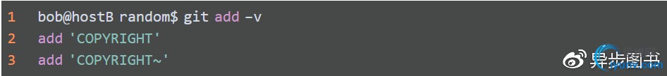

  Bob打算给项目添加一个和版权声明有关的COPYRIGHT文件,当然还打算添加一个记录软件新特性的文件(不过还没有创建),所以他使用批处理命令添加了工作区中的所有文件到版本库中:
  因为Bob没有配置的忽略模式,因此作为备份文件的“COPYRIGHT~”也被提交到了版本库。接下来我们移除该文件:
  检查一下文件状态,然后提交变更:

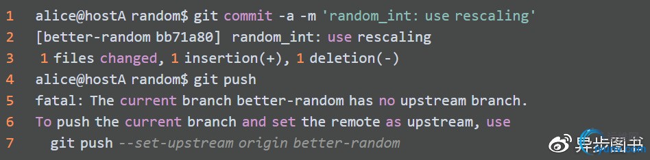

  rand()
  函数生成随机数的范围。相关的代码修改如下:
  她提交了上述代码变更,然后将它们推送到了服务端,她知道上述推送操作可以顺利执行,因为这些操作都是在她的私有分支上进行的:
  通过上述信息可以知道,Git系统希望Alice为她新创建的分支(它采用的推送策略是simple模式)在远程版本库中添加对应的上游分支,这样可以让分支推送到远程分支的目标更明确。

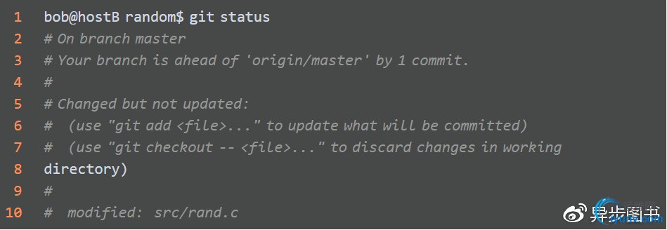

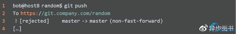

  与此同时,在默认的主分支下,Bob打算推送自己给项目添加COPYRIGHT文件的变更:
  出现上述错误提示是因为Alice当时正在忙着将初始化生成随机数的部分代码封装为一个子程序(解决合并冲突),她首先向服务端版本库推送了自己的变更:

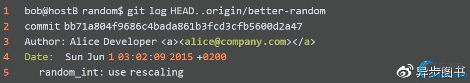

  Git系统可以轻松地将Alice推送的变更合并,但是现在出现了一个新分支。接下来我们来看看具体细节。为了节省篇幅,下文只显示和该新分支“better- random”相关的内容(双点符号的详细用法可以参考第2章):

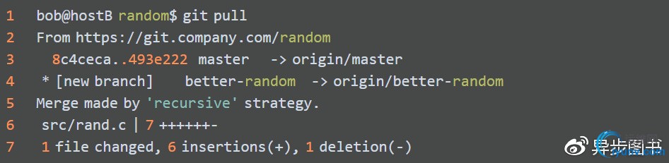

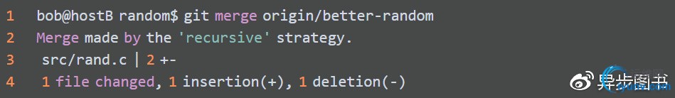

  有趣的是,Bob希望从服务端获取Alice创建的新分支然后合并到自己的版本库的默认分支下(该新分支在远程版本库上已经存在):

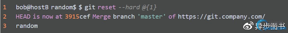

  Bob意识到何时将该特性添加到主分支中应该由Alice来做决定。他打算撤销上述合并操作。因为这些变更还没有发布,因此只需要简单地将自己的本地主分支回退到上一次提交的变更状态即可:
  本示例演示了使用日志引用(reflog)机制实现变更回退操作。另外一种解决方案是使用“HEAD^”代替“@{1}”,这样也可以实现同样的效果。
