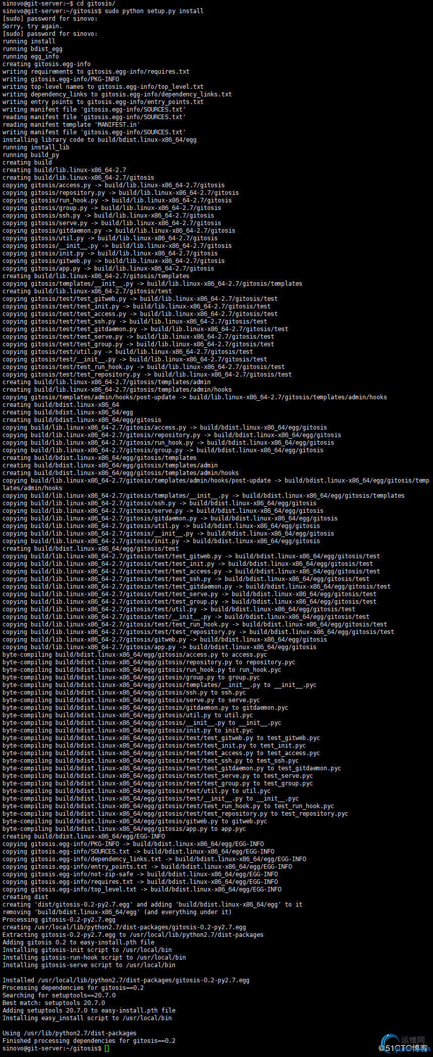

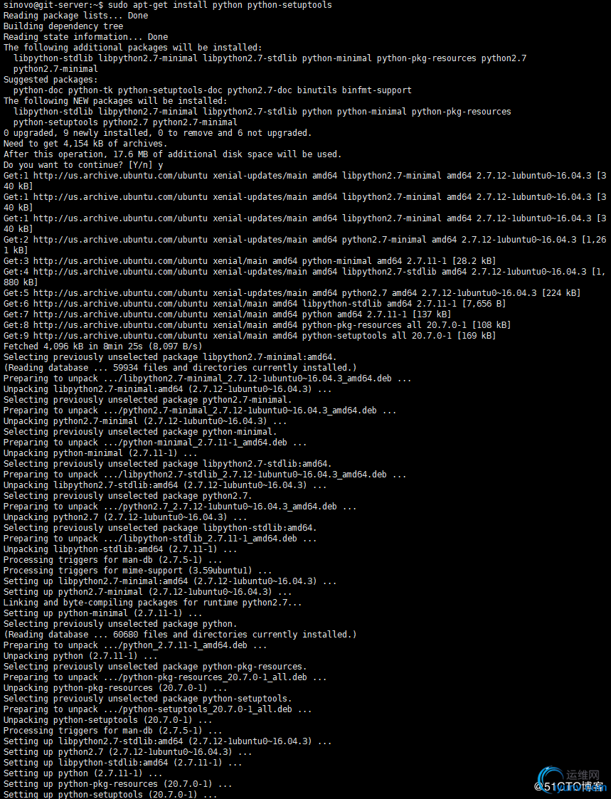

  4、下载并安装gitosis工具
  以sinovo身份执行以下操作:
  sinovo@git-server:~$ sudo apt-get install python python-setuptools
  sinovo@git-server:~$ git clone https://github.com/tv42/gitosis.git
  sinovo@git-server:~$ cd gitosis/
  sinovo@git-server:~/gitosis$ sudo python setup.py install

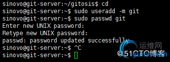

  5、创建git用户,用git用户身份访问其管理的所有git工程
  sinovo@git-server:~$ sudo useradd -m git
  sinovo@git-server:~$ sudo passwd git
  gitosis默认所有git工程都放在/home/git/repositories/下。为防止gitosis崩溃的影响,将/home/gitpot作为所有git工程的根目录,今后删除git用户时不会波及这些工程。

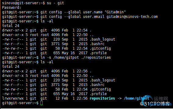

  然后以git身份,建立/home/git/repositories为指向/home/gitpot的超级链接。
  sinovo@git-server:~$ su - git
  git@git-server:~$ git config --global user.name "Gitadmin"
  git@git-server:~$ git config --global user.email gitadmin@sinovo-tech.com
  git@git-server:~$ ls -al
  git@git-server:~$ ln -s /home/gitpot ./repositories

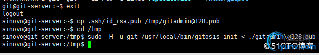

  6、创建gitosis管理工程
  以sinovo 身份执行以下命令:
  如果是centos6.6的话 用这个路径 sudo -H -u git /usr/bin/gitosis-init < ./gadmin\@128.pub
  以上如果没有报错就是OK了

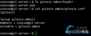

  下载gitosis-admin.git工程,验证sinovo作为管理员,可以访问这个“管理所有git工程”的git工程
  如果以上创建完成后没有问题,可以通过keydir文件与 gitosis.conf查看用户名及秘钥文件

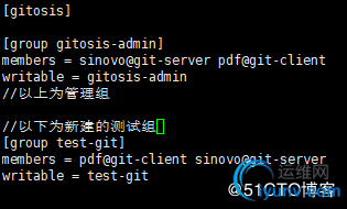

  编辑 gitosis.conf 将 pdf@git-client 添加进入gitosis管理组或新建一个测试组
  sinovo@git-server:~/gitosis-admin$ sudo vim gitosis.conf

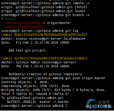

  sinovo将本地的修改提交到远端:
  sinovo@git-server:~/gitosis-admin$ git remote -v
  sinovo@git-server:~/gitosis-admin$ git branch -a
  sinovo@git-server:~/gitosis-admin$ git log
  sinovo@git-server:~/gitosis-admin$ git push origin master

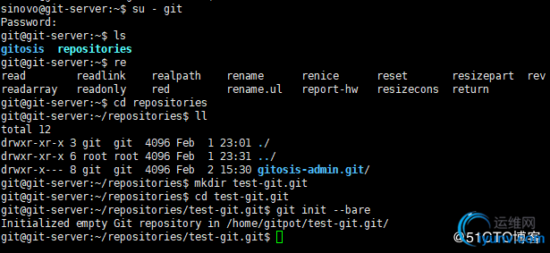

  以git身份创建一个空的test-git.git仓库
  /home/gitpot目录下保存的都将是原始仓库(—bare)

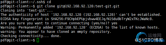

  验证其他新增用户的访问权限
  pdf@git-client:~$ git clone git@192.168.92.128:test-git.git

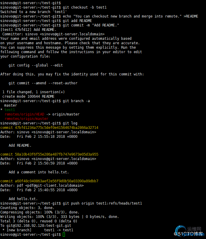

  sinovo@git-server:~/test-git$ git checkout -b test1
  sinovo@git-server:~/test-git$ echo &quot;You can checkout new branch and merge into remote.&quot; >README
  sinovo@git-server:~/test-git$ git add README
  sinovo@git-server:~/test-git$ git commit -m &quot;Add README.&quot;
  sinovo@git-server:~/test-git$ git branch -a
  sinovo@git-server:~/test-git$ git log
  sinovo@git-server:~/test-git$ git push origin test1:refs/heads/test1

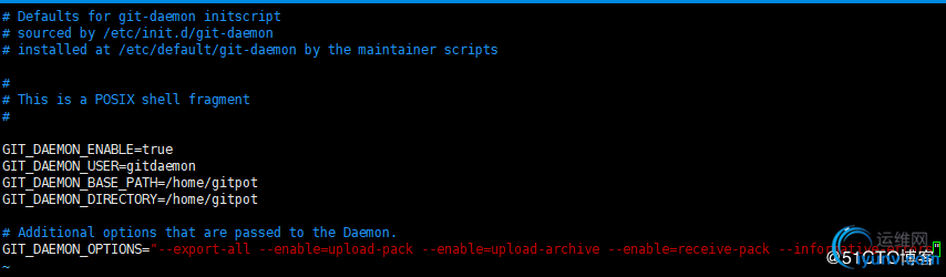

  修改git-daemon配置,将监听的根目录指向/home/gitpot。
  sinovo@git-server:~/test-git$ sudo vim /etc/default/git-daemon

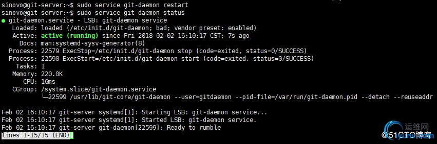

  重启git-daemon服务,查看其监听的端口(9418)状态,证明服务已经正常运行
  sinovo@git-server:~$ sudo service git-daemon restart
  sinovo@git-server:~$ sudo service git-daemon status
  sinovo@git-server:~$ sudo lsof -i:9418

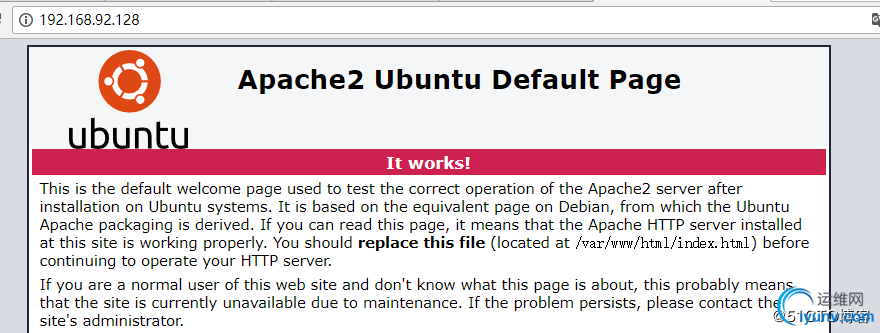

  sinovo@git-server:~$ sudo apt-get install apache2
  打开浏览器输入192.168.92.128,出现以下页面表示安装成功

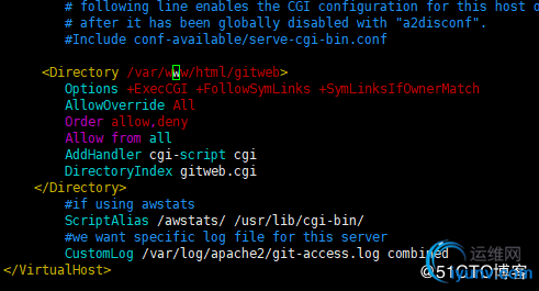

  修改apache的80端口网页配置,使访问192.168.92.128/gitweb 并启用gitweb.cgi
  sinovo@git-server:~$ sudo vim /etc/apache2/sites-available/000-default.conf
  进入编辑页面后在最后面追加以下内容,保存退出。然后重启apache就OK了
  sinovo@git-server:~$ sudo a2enmod cgid
  sinovo@git-server:~$ sudo /etc/init.d/apache2 restart

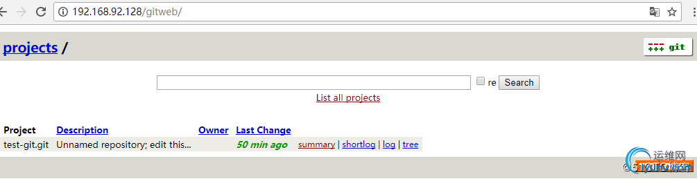

  最后验证网页是否有效
  浏览器输入:192.168. 92.128/gitweb
