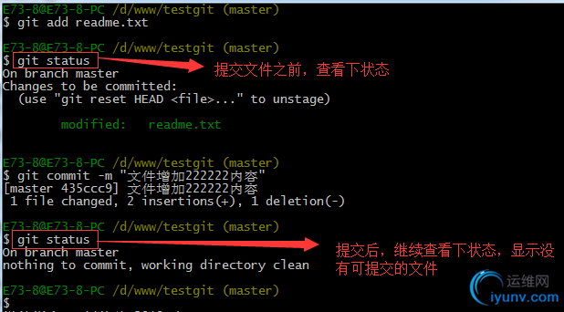

  第一步:使用命令 git add readme.txt添加到暂存区里面去。如下:
  如果和上面一样,没有任何提示,说明已经添加成功了。

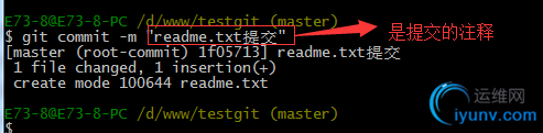

  第二步:用命令 git commit告诉Git,把文件提交到仓库。
  现在我们已经提交了一个readme.txt文件了,我们下面可以通过命令git status来查看是否还有文件未提交,如下:

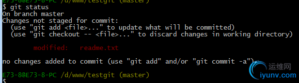

  说明没有任何文件未提交,但是我现在继续来改下readme.txt内容,比如我在下面添加一行2222222222内容,继续使用git status来查看下结果,如下:
  上面的命令告诉我们 readme.txt文件已被修改,但是未被提交的修改。

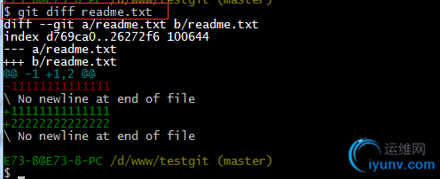

  接下来我想看下readme.txt文件到底改了什么内容,如何查看呢?可以使用如下命令:
  git diff readme.txt 如下:
  如上可以看到,readme.txt文件内容从一行11111111改成 二行 添加了一行22222222内容。
  知道了对readme.txt文件做了什么修改后,我们可以放心的提交到仓库了,提交修改和提交文件是一样的2步(第一步是git add  第二步是:git commit)。
  如下:

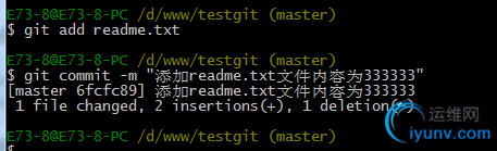

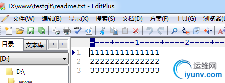

  如上,我们已经学会了修改文件,现在我继续对readme.txt文件进行修改,再增加一行
  内容为33333333333333.继续执行命令如下:

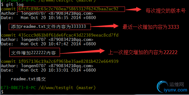

  现在我已经对readme.txt文件做了三次修改了,那么我现在想查看下历史记录,如何查呢?我们现在可以使用命令 git log 演示如下所示:
  git log命令显示从最近到最远的显示日志,我们可以看到最近三次提交,最近的一次是,增加内容为333333.上一次是添加内容222222,第一次默认是 111111.如果嫌上面显示的信息太多的话,我们可以使用命令 git log –pretty=oneline 演示如下:

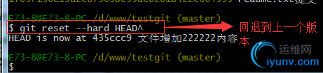

  现在我想使用版本回退操作,我想把当前的版本回退到上一个版本,要使用什么命令呢?可以使用如下2种命令,第一种是:git reset  --hard HEAD^ 那么如果要回退到上上个版本只需把HEAD^ 改成 HEAD^^ 以此类推。那如果要回退到前100个版本的话,使用上面的方法肯定不方便,我们可以使用下面的简便命令操作:git reset  --hard HEAD~100 即可。未回退之前的readme.txt内容如下:
  如果想回退到上一个版本的命令如下操作:
  再来查看下 readme.txt内容如下:通过命令cat readme.txt查看
  可以看到,内容已经回退到上一个版本了。我们可以继续使用git log 来查看下历史记录信息,如下:

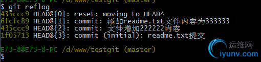

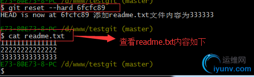

  我们看到 增加333333 内容我们没有看到了,但是现在我想回退到最新的版本,如:有333333的内容要如何恢复呢?我们可以通过版本号回退,使用命令方法如下:
  git reset  --hard 版本号 ,但是现在的问题假如我已经关掉过一次命令行或者333内容的版本号我并不知道呢?要如何知道增加3333内容的版本号呢?可以通过如下命令即可获取到版本号:git reflog  演示如下:
  通过上面的显示我们可以知道,增加内容3333的版本号是 6fcfc89.我们现在可以命令
  git reset  --hard 6fcfc89来恢复了。演示如下:
  可以看到 目前已经是最新的版本了。

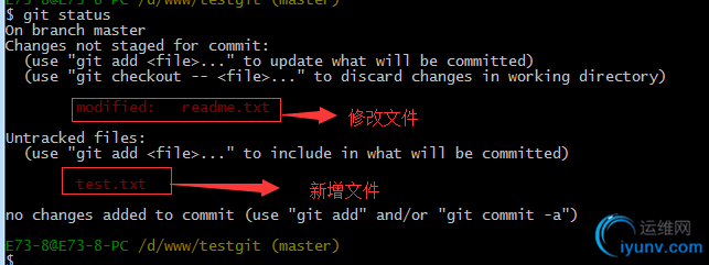

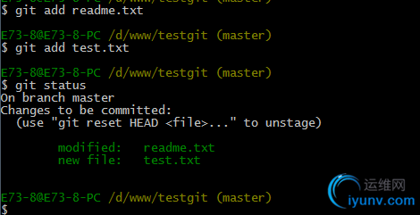

  我们在readme.txt再添加一行内容为4444444,接着在目录下新建一个文件为test.txt 内容为test,我们先用命令 git status来查看下状态,如下:
  现在我们先使用git add 命令把2个文件都添加到暂存区中,再使用git status来查看下状态,如下:
  接着我们可以使用git commit一次性提交到分支上,如下:

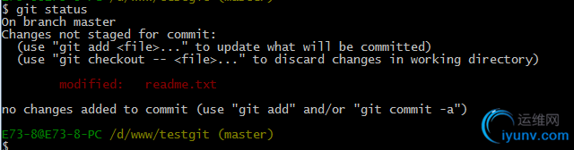

  但是现在我不想使用上面的2种方法,我想直接想使用撤销命令该如何操作呢?首先在做撤销之前,我们可以先用 git status 查看下当前的状态。如下所示:
  可以发现,Git会告诉你,git checkout  -- file 可以丢弃工作区的修改,如下命令:

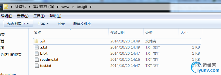

  假如我现在版本库testgit目录添加一个文件b.txt,然后提交。如下:
  如上:一般情况下,可以直接在文件目录中把文件删了,或者使用如上rm命令:rm b.txt ,如果我想彻底从版本库中删掉了此文件的话,可以再执行commit命令 提交掉,现在目录是这样的,
  只要没有commit之前,如果我想在版本库中恢复此文件如何操作呢?
  可以使用如下命令 git checkout  -- b.txt,如下所示:
  再来看看我们testgit目录,添加了3个文件了。如下所示:

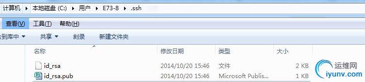

  在了解之前,先注册github账号,由于你的本地Git仓库和github仓库之间的传输是通过SSH加密的,所以需要一点设置:
  第一步:创建SSH Key。在用户主目录下,看看有没有.ssh目录,如果有,再看看这个目录下有没有id_rsa和id_rsa.pub这两个文件,如果有的话,直接跳过此如下命令,如果没有的话,打开命令行,输入如下命令:
  ssh-keygen  -t rsa –C “youremail@example.com”, 由于我本地此前运行过一次,所以本地有,如下所示:
  id_rsa是私钥,不能泄露出去,id_rsa.pub是公钥,可以放心地告诉任何人。
  第二步:登录github,打开” settings”中的SSH Keys页面,然后点击“Add SSH Key”,填上任意title,在Key文本框里黏贴id_rsa.pub文件的内容。
  点击 Add Key,你就应该可以看到已经添加的key。

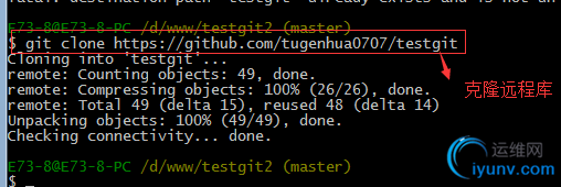

  现在,远程库已经准备好了,下一步是使用命令git clone克隆一个本地库了。如下所示:
  接着在我本地目录下 生成testgit2目录了,如下所示:

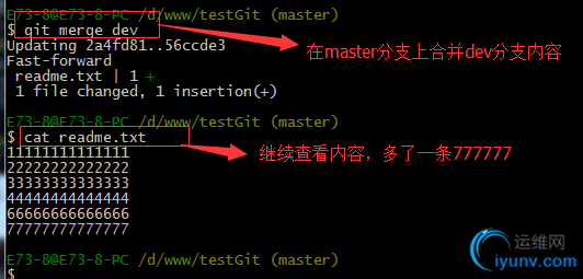

  现在我们可以把dev分支上的内容合并到分支master上了,可以在master分支上,使用如下命令 git merge dev 如下所示:
  git merge命令用于合并指定分支到当前分支上,合并后,再查看readme.txt内容,可以看到,和dev分支最新提交的是完全一样的。
  注意到上面的Fast-forward信息,Git告诉我们,这次合并是“快进模式”,也就是直接把master指向dev的当前提交,所以合并速度非常快。

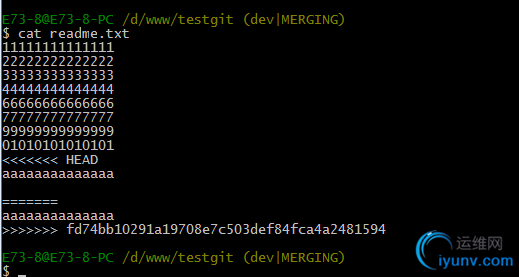

  •   如何解决冲突?

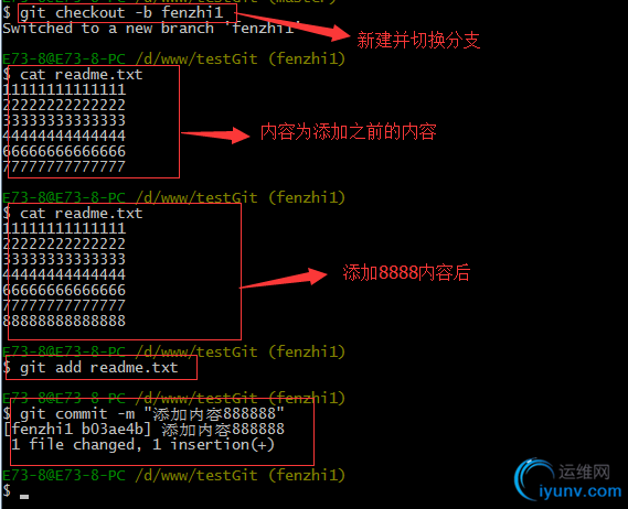

  下面我们还是一步一步来,先新建一个新分支,比如名字叫fenzhi1,在readme.txt添加一行内容8888888,然后提交,如下所示:
  同样,我们现在切换到master分支上来,也在最后一行添加内容,内容为99999999,如下所示:
  现在我们需要在master分支上来合并fenzhi1,如下操作:
  Git用标记出不同分支的内容,其中>>fenzhi1 是指fenzhi1上修改的内容,我们可以修改下如下后保存:

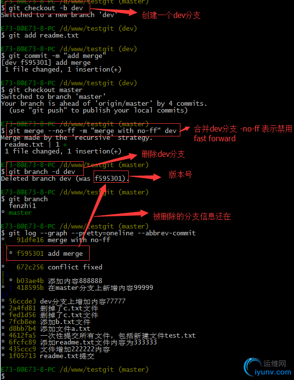

  通常合并分支时,git一般使用”Fast forward”模式,在这种模式下,删除分支后,会丢掉分支信息,现在我们来使用带参数 –no-ff来禁用”Fast forward”模式。首先我们来做demo演示下:
  •   创建一个dev分支。
  •   修改readme.txt内容。
  •   添加到暂存区。
  •   切换回主分支(master)。
  •   合并dev分支,使用命令 git merge –no-ff  -m “注释” dev
  •   查看历史记录
  截图如下:
  分支策略:首先master主分支应该是非常稳定的,也就是用来发布新版本,一般情况下不允许在上面干活,干活一般情况下在新建的dev分支上干活,干完后,比如上要发布,或者说dev分支代码稳定后可以合并到主分支master上来。

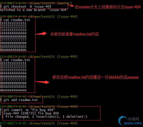

  首先我们要确定在那个分支上修复bug,比如我现在是在主分支master上来修复的,现在我要在master分支上创建一个临时分支,演示如下:
  修复完成后,切换到master分支上,并完成合并,最后删除issue-404分支。演示如下:

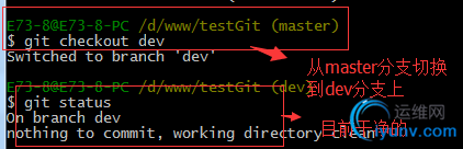

  现在,我们回到dev分支上干活了。

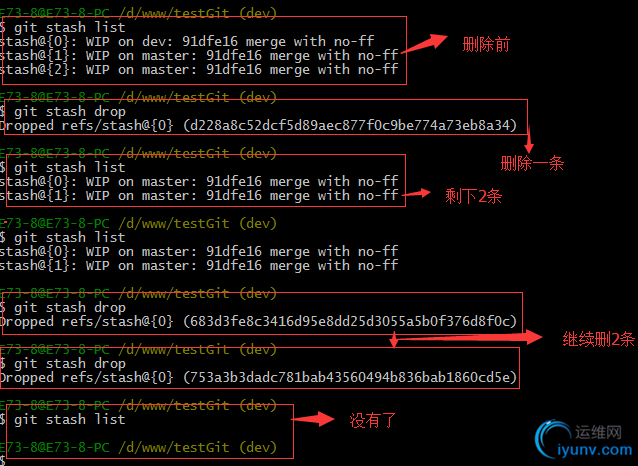

  工作区是干净的,那么我们工作现场去哪里呢?我们可以使用命令 git stash list来查看下。如下:
  工作现场还在,Git把stash内容存在某个地方了,但是需要恢复一下,可以使用如下2个方法:
  •   git stash apply恢复,恢复后,stash内容并不删除,你需要使用命令git stash drop来删除。
  •   另一种方式是使用git stash pop,恢复的同时把stash内容也删除了。

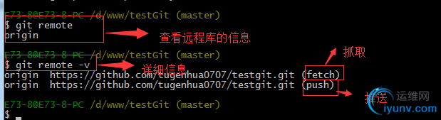

  当你从远程库克隆时候,实际上Git自动把本地的master分支和远程的master分支对应起来了,并且远程库的默认名称是origin。
  •   要查看远程库的信息 使用 git remote
  •   要查看远程库的详细信息 使用 git remote –v
  如下演示:

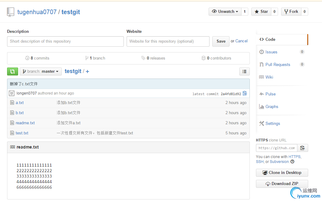

  比如我现在的github上的readme.txt代码如下:
  本地的readme.txt代码如下:
  现在我想把本地更新的readme.txt代码推送到远程库中,使用命令如下:
  我们可以看到如上,推送成功,我们可以继续来截图github上的readme.txt内容 如下:

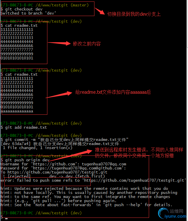

  小伙伴们已经向origin/dev分支上推送了提交,而我在我的目录文件下也对同样的文件同个地方作了修改,也试图推送到远程库时,如下:
  由上面可知:推送失败,因为我的小伙伴最新提交的和我试图推送的有冲突,解决的办法也很简单,上面已经提示我们,先用git pull把最新的提交从origin/dev抓下来,然后在本地合并,解决冲突,再推送。
  git pull也失败了,原因是没有指定本地dev分支与远程origin/dev分支的链接,根据提示,设置dev和origin/dev的链接:如下:

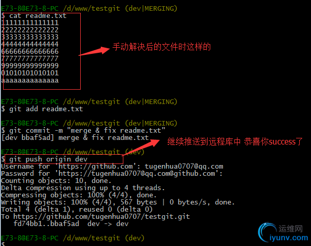

  这回git pull成功,但是合并有冲突,需要手动解决,解决的方法和分支管理中的 解决冲突完全一样。解决后,提交,再push:
  我们可以先来看看readme.txt内容了。
  现在手动已经解决完了,我接在需要再提交,再push到远程库里面去。如下所示:
