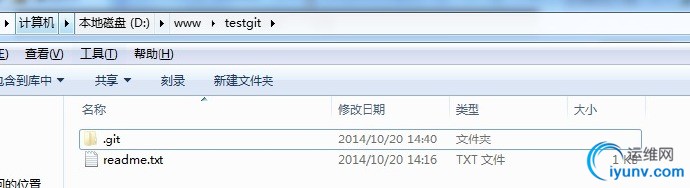

  这时候你当前testgit目录下会多了一个.git的目录,这个目录是Git来跟踪管理版本的,没事千万不要手动乱改这个目录里面的文件,否则,会把git仓库给破坏了。如下:

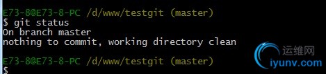

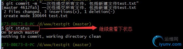

  现在我们已经提交了一个readme.txt文件了,我们下面可以通过命令git status来查看是否还有文件未提交,如下:
  说明没有任何文件未提交,但是我现在继续来改下readme.txt内容,比如我在下面添加一行2222222222内容,继续使用git status来查看下结果,如下:
  上面的命令告诉我们 readme.txt文件已被修改,但是未被提交的修改。

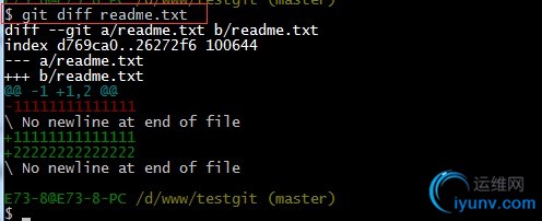

  接下来我想看下readme.txt文件到底改了什么内容,如何查看呢?可以使用如下命令:
  git diff readme.txt 如下:
  如上可以看到,readme.txt文件内容从一行11111111改成 二行 添加了一行22222222内容。

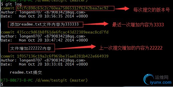

  现在我已经对readme.txt文件做了三次修改了,那么我现在想查看下历史记录,如何查呢?我们现在可以使用命令 git log 演示如下所示:
  git log命令显示从最近到最远的显示日志,我们可以看到最近三次提交,最近的一次是,增加内容为333333.上一次是添加内容222222,第一次默认是 111111.如果嫌上面显示的信息太多的话,我们可以使用命令 git log –pretty=oneline 演示如下:

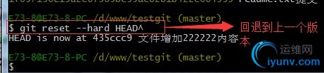

  现在我想使用版本回退操作,我想把当前的版本回退到上一个版本,要使用什么命令呢?可以使用如下2种命令,第一种是:git reset  –hard HEAD^ 那么如果要回退到上上个版本只需把HEAD^ 改成 HEAD^^ 以此类推。那如果要回退到前100个版本的话,使用上面的方法肯定不方便,我们可以使用下面的简便命令操作:git reset  –hard HEAD~100 即可。未回退之前的readme.txt内容如下:
  如果想回退到上一个版本的命令如下操作:
  再来查看下 readme.txt内容如下:通过命令cat readme.txt查看
  可以看到,内容已经回退到上一个版本了。我们可以继续使用git log 来查看下历史记录信息,如下:

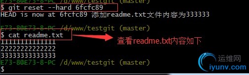

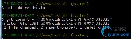

  我们看到 增加333333 内容我们没有看到了,但是现在我想回退到最新的版本,如:有333333的内容要如何恢复呢?我们可以通过版本号回退,使用命令方法如下:
  git reset  –hard 版本号 ,但是现在的问题假如我已经关掉过一次命令行或者333内容的版本号我并不知道呢?要如何知道增加3333内容的版本号呢?可以通过如下命令即可获取到版本号:git reflog  演示如下:
  通过上面的显示我们可以知道,增加内容3333的版本号是 6fcfc89.我们现在可以命令
  git reset  –hard 6fcfc89来恢复了。演示如下:
  可以看到 目前已经是最新的版本了。

  接着我们可以使用git commit一次性提交到分支上,如下:

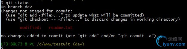

  但是现在我不想使用上面的2种方法,我想直接想使用撤销命令该如何操作呢?首先在做撤销之前,我们可以先用 git status 查看下当前的状态。如下所示:

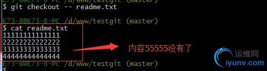

  可以发现,Git会告诉你,git checkout  — file 可以丢弃工作区的修改,如下命令:
  git checkout  —  readme.txt,如下所示:
  命令 git checkout –readme.txt 意思就是,把readme.txt文件在工作区做的修改全部撤销,这里有2种情况,如下:
  •   readme.txt自动修改后,还没有放到暂存区,使用 撤销修改就回到和版本库一模一样的状态。
  •   另外一种是readme.txt已经放入暂存区了,接着又作了修改,撤销修改就回到添加暂存区后的状态。

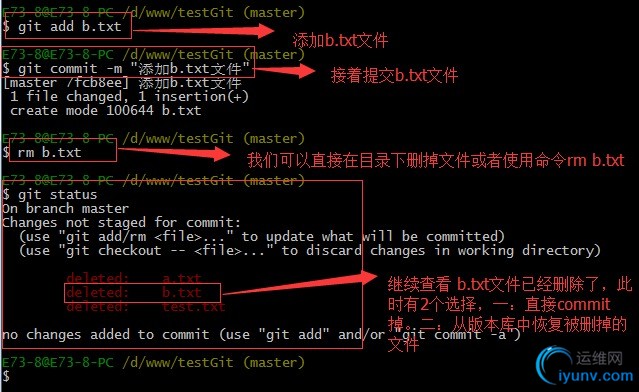

  二:删除文件。

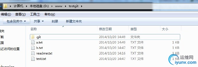

  假如我现在版本库testgit目录添加一个文件b.txt,然后提交。如下:
  如上:一般情况下,可以直接在文件目录中把文件删了,或者使用如上rm命令:rm b.txt ,如果我想彻底从版本库中删掉了此文件的话,可以再执行commit命令 提交掉,现在目录是这样的,

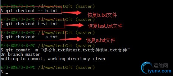

  只要没有commit之前,如果我想在版本库中恢复此文件如何操作呢?
  可以使用如下命令 git checkout  — b.txt,如下所示:
  再来看看我们testgit目录,添加了3个文件了。如下所示:

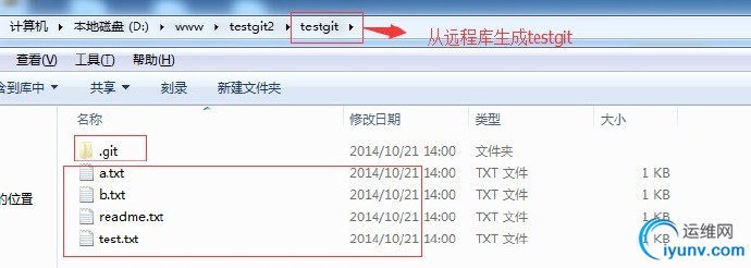

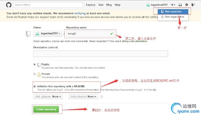

  首先,登录github,创建一个新的仓库,名字叫testgit2.如下:
  如下,我们看到:

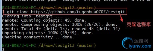

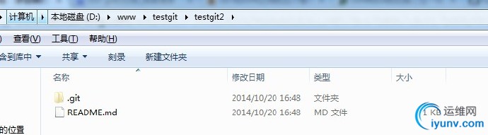

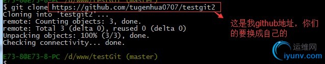

  现在,远程库已经准备好了,下一步是使用命令git clone克隆一个本地库了。如下所示:
  接着在我本地目录下 生成testgit2目录了,如下所示:

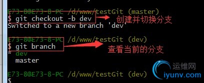

  首先,我们来创建dev分支,然后切换到dev分支上。如下操作:
  git checkout 命令加上 –b参数表示创建并切换,相当于如下2条命令
  git branch dev
  git checkout dev

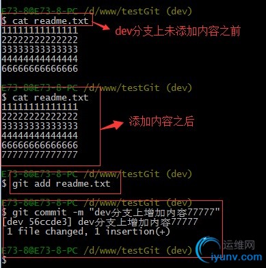

  git branch查看分支,会列出所有的分支,当前分支前面会添加一个星号。然后我们在dev分支上继续做demo,比如我们现在在readme.txt再增加一行 7777777777777
  首先我们先来查看下readme.txt内容,接着添加内容77777777,如下:

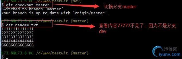

  现在dev分支工作已完成,现在我们切换到主分支master上,继续查看readme.txt内容如下:

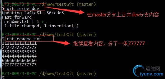

  现在我们可以把dev分支上的内容合并到分支master上了,可以在master分支上,使用如下命令 git merge dev 如下所示:
  git merge命令用于合并指定分支到当前分支上,合并后,再查看readme.txt内容,可以看到,和dev分支最新提交的是完全一样的。
  注意到上面的Fast-forward信息,Git告诉我们,这次合并是“快进模式”,也就是直接把master指向dev的当前提交,所以合并速度非常快。

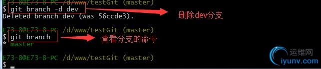

  合并完成后,我们可以接着删除dev分支了,操作如下:

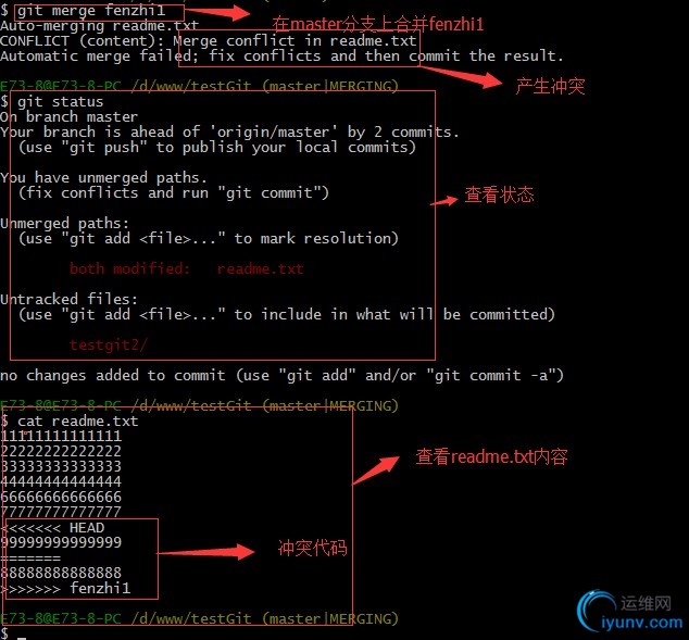

  下面我们还是一步一步来,先新建一个新分支,比如名字叫fenzhi1,在readme.txt添加一行内容8888888,然后提交,如下所示:

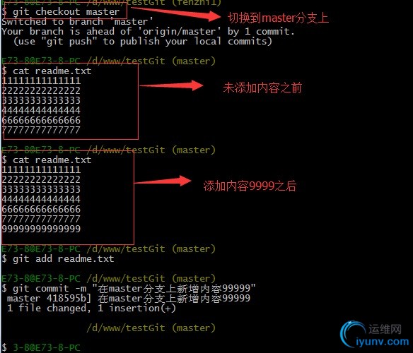

  同样,我们现在切换到master分支上来,也在最后一行添加内容,内容为99999999,如下所示:
  现在我们需要在master分支上来合并fenzhi1,如下操作:
  Git用标记出不同分支的内容,其中>>fenzhi1 是指fenzhi1上修改的内容,我们可以修改下如下后保存:
  如果我想查看分支合并的情况的话,需要使用命令 git log.命令行演示如下:

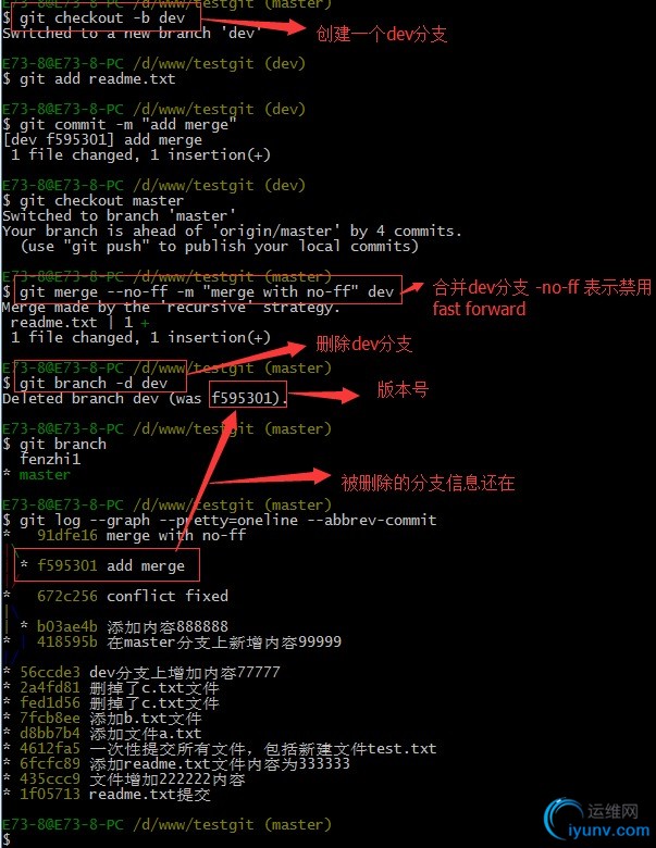

  3.分支管理策略。
  通常合并分支时,git一般使用”Fast forward”模式,在这种模式下,删除分支后,会丢掉分支信息,现在我们来使用带参数 –no-ff来禁用”Fast forward”模式。首先我们来做demo演示下:
  •   创建一个dev分支。
  •   修改readme.txt内容。
  •   添加到暂存区。
  •   切换回主分支(master)。
  •   合并dev分支,使用命令 git merge –no-ff  -m “注释” dev
  •   查看历史记录
  截图如下:
  分支策略:首先master主分支应该是非常稳定的,也就是用来发布新版本,一般情况下不允许在上面干活,干活一般情况下在新建的dev分支上干活,干完后,比如上要发布,或者说dev分支代码稳定后可以合并到主分支master上来。

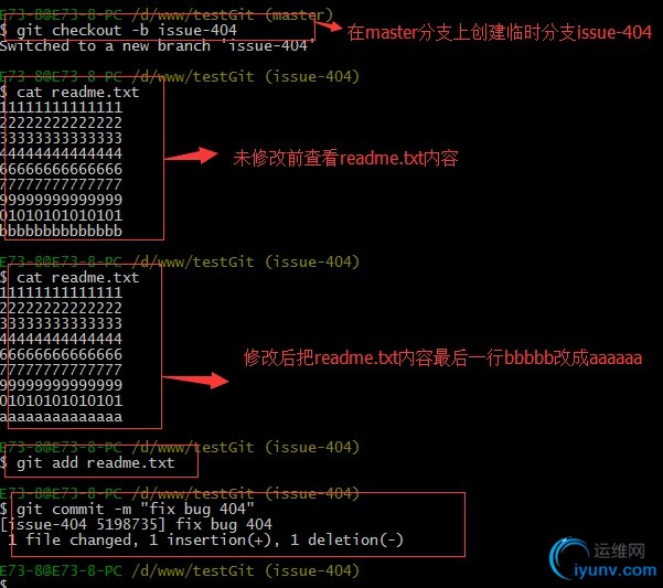

  在开发中,会经常碰到bug问题,那么有了bug就需要修复,在Git中,分支是很强大的,每个bug都可以通过一个临时分支来修复,修复完成后,合并分支,然后将临时的分支删除掉。
  比如我在开发中接到一个404 bug时候,我们可以创建一个404分支来修复它,但是,当前的dev分支上的工作还没有提交。比如如下:
  并不是我不想提交,而是工作进行到一半时候,我们还无法提交,比如我这个分支bug要2天完成,但是我issue-404 bug需要5个小时内完成。怎么办呢?还好,Git还提供了一个stash功能,可以把当前工作现场 ”隐藏起来”,等以后恢复现场后继续工作。如下:
  所以现在我可以通过创建issue-404分支来修复bug了。

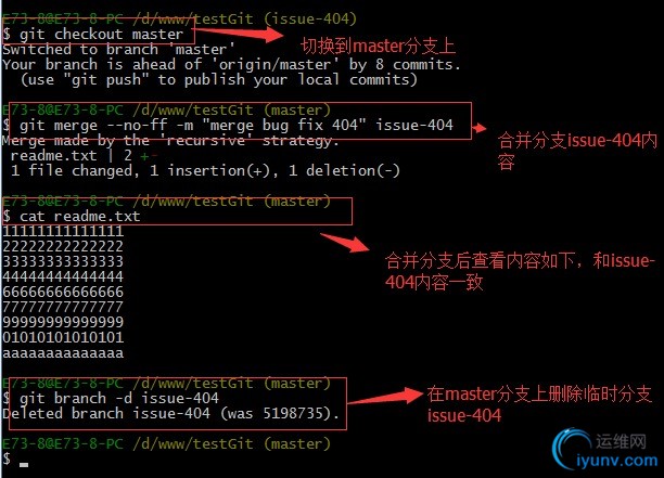

  首先我们要确定在那个分支上修复bug,比如我现在是在主分支master上来修复的,现在我要在master分支上创建一个临时分支,演示如下:
  修复完成后,切换到master分支上,并完成合并,最后删除issue-404分支。演示如下:
  现在,我们回到dev分支上干活了。

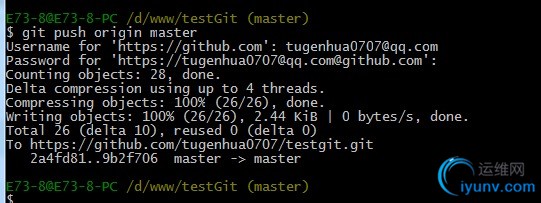

  一:推送分支:
  推送分支就是把该分支上所有本地提交到远程库中,推送时,要指定本地分支,这样,Git就会把该分支推送到远程库对应的远程分支上:
  使用命令 git push origin master

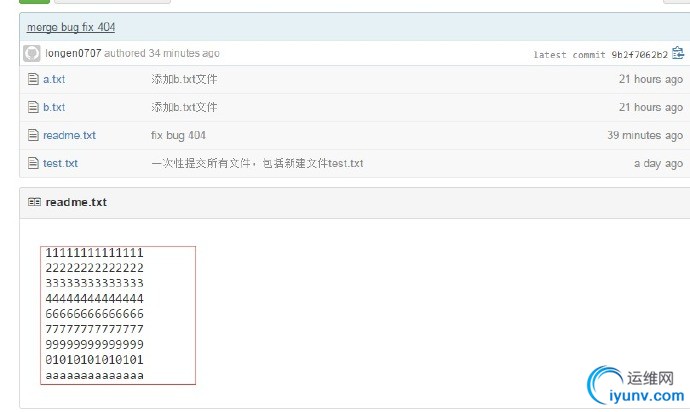

  比如我现在的github上的readme.txt代码如下:
  本地的readme.txt代码如下:
  现在我想把本地更新的readme.txt代码推送到远程库中,使用命令如下:
  我们可以看到如上,推送成功,我们可以继续来截图github上的readme.txt内容 如下:

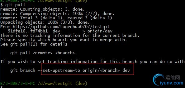

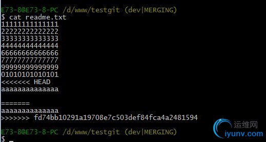

  小伙伴们已经向origin/dev分支上推送了提交,而我在我的目录文件下也对同样的文件同个地方作了修改,也试图推送到远程库时,如下:

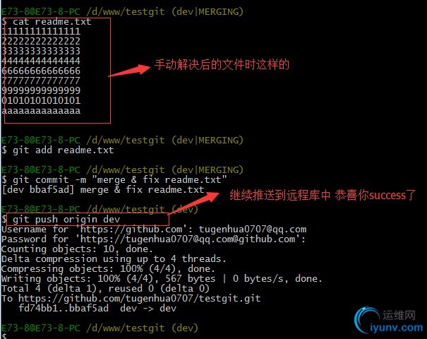

  由上面可知:推送失败,因为我的小伙伴最新提交的和我试图推送的有冲突,解决的办法也很简单,上面已经提示我们,先用git pull把最新的提交从origin/dev抓下来,然后在本地合并,解决冲突,再推送。
  git pull也失败了,原因是没有指定本地dev分支与远程origin/dev分支的链接,根据提示,设置dev和origin/dev的链接:如下:
  这回git pull成功,但是合并有冲突,需要手动解决,解决的方法和分支管理中的 解决冲突完全一样。解决后,提交,再push:
  我们可以先来看看readme.txt内容了。
  现在手动已经解决完了,我接在需要再提交,再push到远程库里面去。如下所示:
