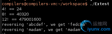

一般是需要写main()函数,用于单元测试
使用gcc进行编译
>gcc Extest.c -o Extest
执行
>./Extest

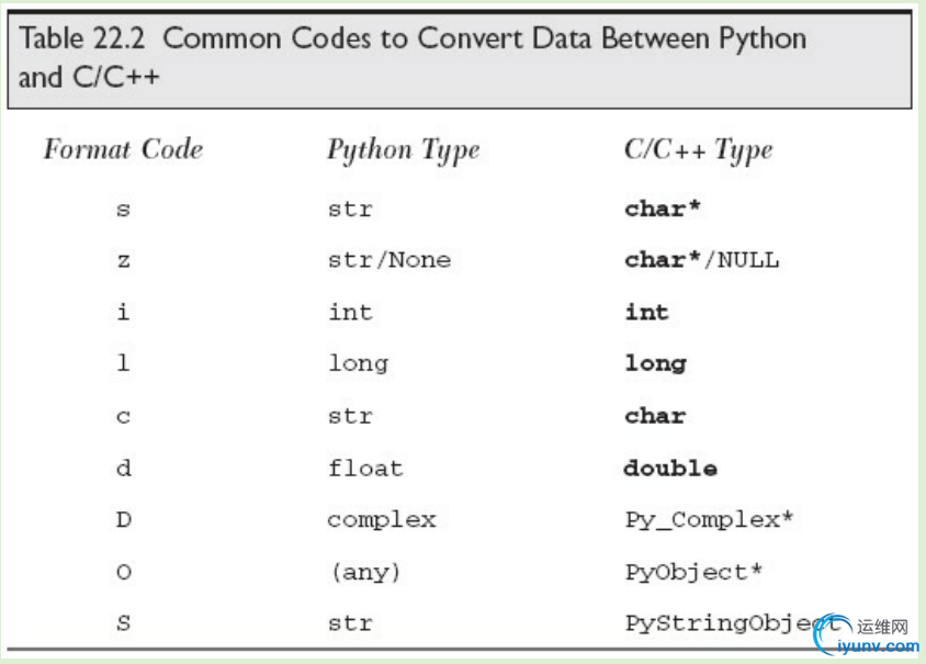

下面是python和c对应的类型转换参数表:
这里还有一个Py_BuildValue的用法表:

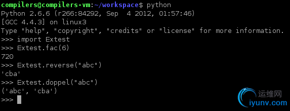

安装成功的话,直接导入测试:

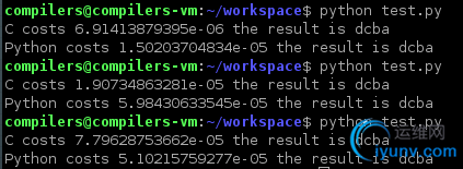

}简单性能比较
测试代码
import Extest
import time
start = time.time()
a = Extest.reverse("abcd")
timeC = time.time() - start
print 'C costs', timeC, 'the result is', a
start = time.time()
b = list("abcd")
b.reverse()
b = ''.join(b)
timePython = time.time()-start
print 'Python costs', timePython, 'the result is', b
运行结果
可以看出,python也不是绝对比C慢嘛,还要看情况。
