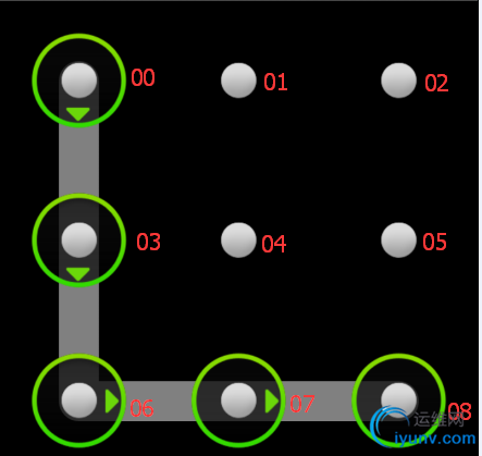

  假如设定解锁图形为一个“L”形,如图:

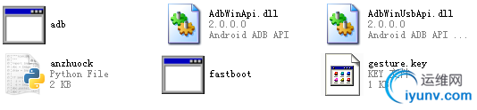

  那么这几个点的排列顺序是这样的:00 03 06 07 08。系统就记下来了这一串数字,然后将这一串数字(以十六进制的方式)进行SHA1加密,存储在了手机里的/data/system/gesture.key 文件中。我们用数据线连接手机和电脑,然后ADB连接手机,将文件下载到电脑上(命令:adb pull /data/system/gesture.key gesture.key),如图:

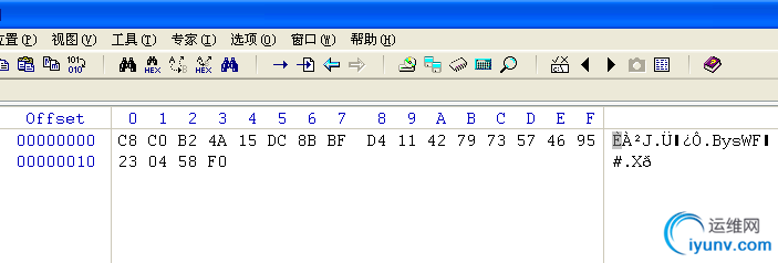

  用WinHex等十六进制编辑程序打开gesture.key,会发现文件内是SHA1加密过的字符串:c8c0b24a15dc8bbfd411427973574695230458f0,如图:
