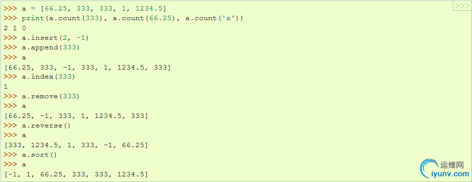

  列表数据类型有更多的方法,下面是列表对象的所有方法:
  list.append(x),在列表的末尾添加一项,等同于a[len(a):] = [x]。
  list.extend(L),通过追加给定列表的所有项来扩展列表,等同于a[len(a):] = L。
  list.insert(i, x),在指定的位置插入一项。第一个参数是将要在它前面进行插入的元素的索引,所以a.insert(0, x)在列表的最前端插入,并且a.insert(len(a), x)等同于a.append(x)。
  list.remove(x),移除列表里面第一个值为x的项。如果列表里面没有这个项将报错。
  list.pop(),移除列表里面指定位置的项,并返回它。如果没有指定索引,a.pop()移除并返回列表里面的最后一项。(在方法签名里面i用方括号包围表示参数是可选的,并不是你应该在那个位置输入方括号。)
  list.index(x),返回列表里面第一个值为x的项的索引。如果列表里面没有这个项将报错。
  list.count(x),返回列表里面x出现的次数。
  list.sort(),按位置排序列表里面的所有项。
  list.reverse(),按位置反转列表里面的所有项。
  一个示例使用了列表的大多数方法:
  你或许已经注意到了像insert,remove或sort这些修改列表的方法并没有返回值被打印出来,它们返回None。对于Python里面所有的可修改的数据结构这是一个设计原则。

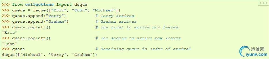

  也可以把列表当作一个队列来使用,第一个元素添加的地方正是第一个元素获得的地方(先进先出);对于这个目的列表不是很有效。从列表的末尾追加和弹出非常快,在列表的开头进行插入和弹出是很慢的(因为所有其它的元素都需要移动一个位置)。
  实现一个队列,使用collections.deque,它被设计为从两端追加和弹出都非常快。例如:

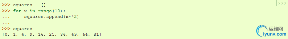

  例如,假定我们想创建一个平方的列表,像:
  我们可以获得同样的结果:
  这同样也等同于squares = list(map(lambda x: x**2, range(10))),但是更加简洁和可读。

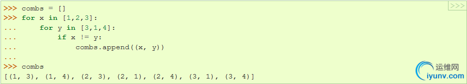

  一个列表的理解是由一个包含后跟for从句的表达式,然后是零个或多个for或if从句的方括号组成的。结果是一个新的列表,源于在这个表达式后面的for或if从句的上下文中来计算这个表达式。例如,这个listcomp将连接两个列表的元素如果它们不相等的话:
  它等同于:
  注意for和if语句的顺序在这些代码片段中是如何一样的。

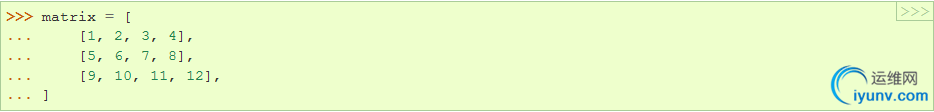

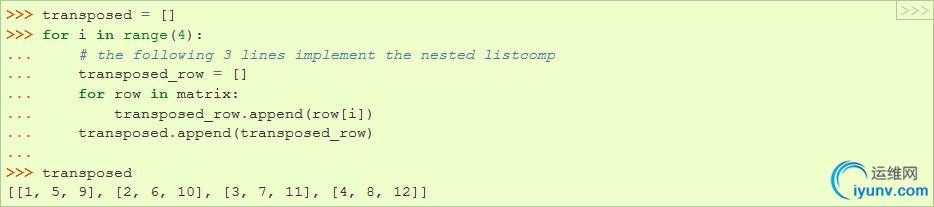

  考虑下面这个3x4矩阵的示例实现为一个元素为3个长度为4的列表的列表:

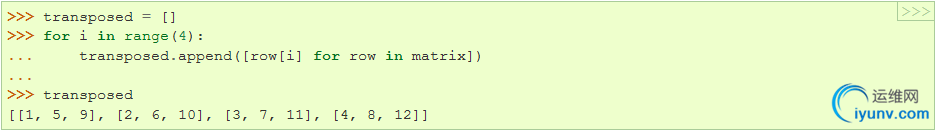

  下面的列表理解将转置所有的行和列:
  就像我们在上一节中所看到的,嵌套的listcomp在它后面的for语句的上下文中被计算,所以这个示例等同于:
  按顺序,和下面的一样:
  在现实世界中,你应该优先选择内建函数而不是复杂的语句流。对于这种用法zip()函数将做一大部分工作:

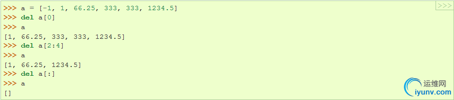

5.2 del语句
  有一种方式使用元素的索引而不是元素的值从列表里面移除一项:del语句。这和带有返回值的pop()方法不同。del语句也可以用于从列表里面移除切片或清空整个列表(稍早前我们的做法是给一个切片赋一个空列表)。例如:
  del也可以用于删除整个变量:
  在这以后再引用名称a将报错(至少直到另一个值赋给它)。我们稍后将发现del的其它用法。

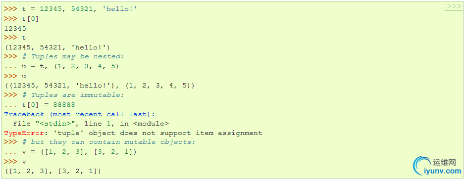

5.3 元组和序列
  我们看到列表和字符串有许多共同的属性,像索引和切片操作。它们是序列数据类型的两个例子。因为Python是一个正在进化的语言,其它序列数据类型也可以被加进来。也有另一个标准的序列数据类型:元组。
  一个元组由一些逗号分割的值组成,例如:
  就像你看到的那样,在输出元组的时候总是用圆括号括住,所以嵌套的元组也可以被正确解释;在输入的时候可以有或没有圆括号包围,虽然通常不管怎样圆括号是必须的(如果元组是一个大的表达式的一部分)。不可能对一个元组的单个项进行赋值,然而可以创建一个包含可变对象的元组,就像列表。
  虽然元组看起来像列表,它们通常用于不同的情况和不同的目的。元组是不可改变的,通常包含一个复杂序列的元素通过解压缩或索引来进行访问。列表时可改变的,它的元素通常是同类的并且通过在列表上进行迭代来访问。

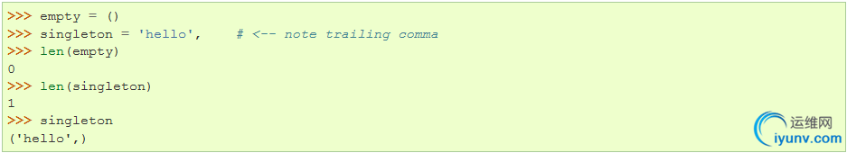

  一个特别的问题是包含零个或一个项的元组的创建:要适应它的话语法有一些极其奇怪。空的元组由一对空的圆括号组成;有一个项的元组由后面带逗号的值组成(用圆括号括住一个单一的值是不够的)。看上去很丑,但很有效。例如:
  语句t = 12345, 54321, 'hello!'是一个元组压缩的例子;值12345,54321和'hello!'被一起压缩到一个元组里。相反的操作也是可以的:
  这被叫做序列解压缩是足够合适的并对右边的序列起作用。序列解压缩要求等号左边的变量数目和右边的序列元素数目相等。注意多元赋值就是元组压缩和序列解压缩的结合。

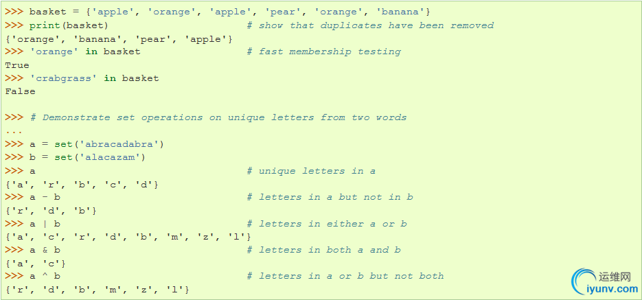

5.4 集合

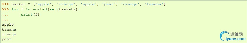

  Python也包含集合数据类型。集合是一个无序,不重复的数据集。基本的应用包括成员关系测试和去除重复实体。集合对象同样支持数学运算,像并集,交集,差集和对称差集。
  花括号或set()函数可以用来创建集合。注意,创建一个空的集合必须使用set(),而不是{}。后者是用来创建空字典的,我们在下一节讨论这个数据结构。
  这是一个简单的演示:
  和列表的理解相似,集合的理解也支持:

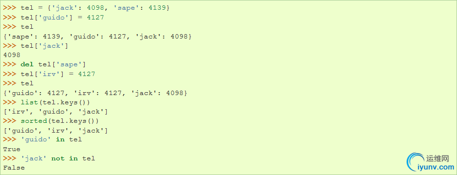

  字典的主要操作就是使用键来存储或获取值。也可以使用del表达式来删除键值对。如果你使用了一个已经存在的键进行存储时,那么这个键所关联的旧值将会被覆盖。如果使用一个不存在的键来获取值的话会产生一个错误。
  在一个字典上执行list(d.keys())返回一个所有键的列表,任意顺序(如果你希望排序的话,使用sorted(d.keys()))。检查一个键是否在字典里,使用in关键字。

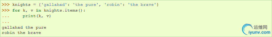

  当循环字典时,键和对应的值可以使用items()方法同时或得到:

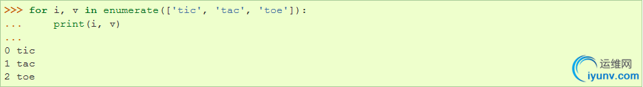

  当循环序列时,位置索引和对应的值可以使用enumerate()函数同时获得:

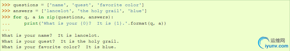

  同时循环两个或更多的序列时,可以使用zip()函数进行项的配对:

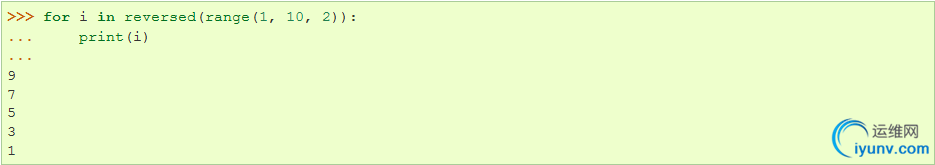

  当以逆序循环一个序列时,首先指定序列为向前的方向,然后调用reversed()函数:

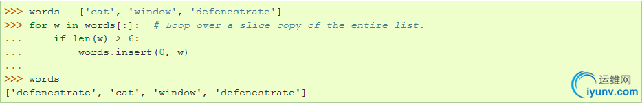

  想要在循环里面改变你正在迭代的序列(例如重复某个确定的项),强烈建议你先做一个拷贝。循环一个序列并不隐式的做一个拷贝。切片的记法使这个变得尤其方便:

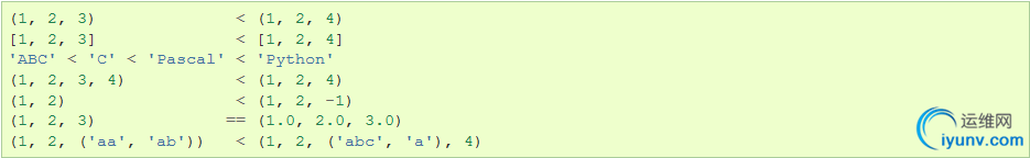

  同样类型的序列可以比较。比较使用词典里的顺序。首先使用第一对元素进行比较,如果不同的话就可以决定比较的结果了。如果相同,就比较第二对元素,等等,直到任何一个序列的元素使用完。如果被比较的两个元素它们本身又是相同类型的序列,按字典顺序比较被递归的进行。如果所有的元素都相等,序列就被认为是相等的。如果一个序列是另一个序列起始位置的子序列,短的序列是较小的那个。词典顺序对于字符串来说使用Unicode编码点数字来排序单个字符。一些相同类型的序列比较示例:
  注意,使用比较不同类型的对象是合法的,只要对象能够提供合适的比较方法。例如,混合数字类型通过它们的数字值来比较,索引0等于0.0。否则,而不是提供一个任意的排序,解释器将产生一个类型错误异常。
