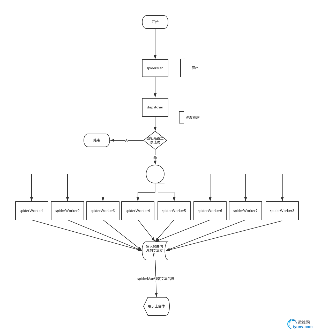

运行流程
  1.首先由spiderMan.py进入主程序,开始运行。
  2.主程序将控制权交给dispatcher调度程序,调度程序首先登录百度。
  3.如果登录成功,调度程序开启8个子线程,由这8个子线程抓取百度新歌榜或百度热歌榜的歌曲链接,分析链接,获取真正的下载地址,并将下载地址、歌曲名称、歌手信息写入一个文本文件。
  4.当子线程执行完毕,主程序读取上一步生成的文本文件,加载UI窗体。
  整个过程如下图:

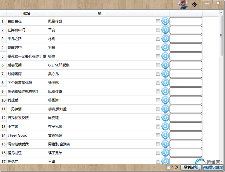

  正常运行后的效果如下图:
