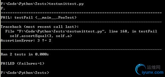

  首先,我们先来看看unittest默认的命令行输出结果。这里,我先随便写两个测试案例,让其中一个通过,另外一个不通过,然后查看一下测试结果。

  输出的结果:
  有点凌乱(当然,可能你并不觉得),好的,接下来开始实现一个自定义的TestRunner,让unittest输出和gtest一样,使用不同的颜色。

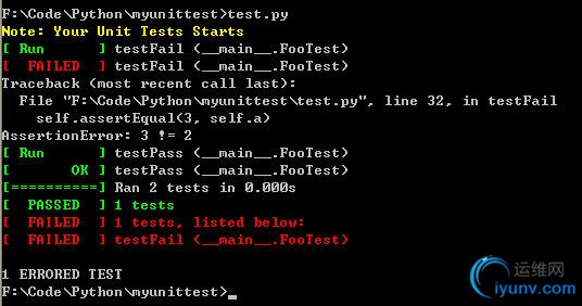

执行
if __name__=='__main__':
    unittest.main(testRunner=MyTestRunner())
效果
  (哈哈,简直一山寨版gtest的输出啊!~)
