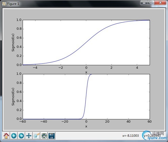

sigmoid(inX)
sigmoid函数的计算,这个函数长这样的,基本坐标大点就和阶跃函数很像了

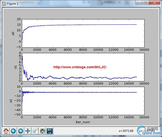

stocGradAscent1(dataMatrix, classLabels, numIter=150)
这就真的开始随机了,随机的主要好处是减少了周期性的波动了。另外这里还加入了alpha的值随迭代变化,这样可以让alpha的值不断的变化,但是都不会减小到0。
stocGradAscentWithDraw1(dataMatrix, classLabels, numIter=150)
上面的函数加强版,增加了一个weight跟着迭代次数的变化曲线

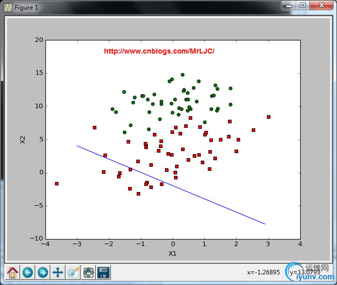

plotBestFit(wei)
根据计算的weight值画出拟合的线,直观观察效果

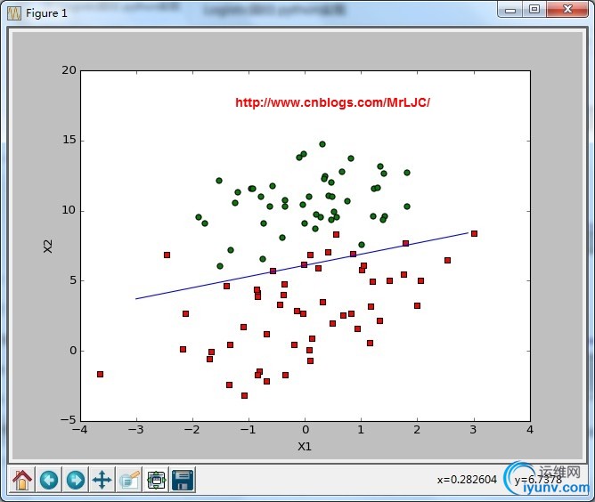

1、梯度上升:
迭代变化趋势
分类结果:

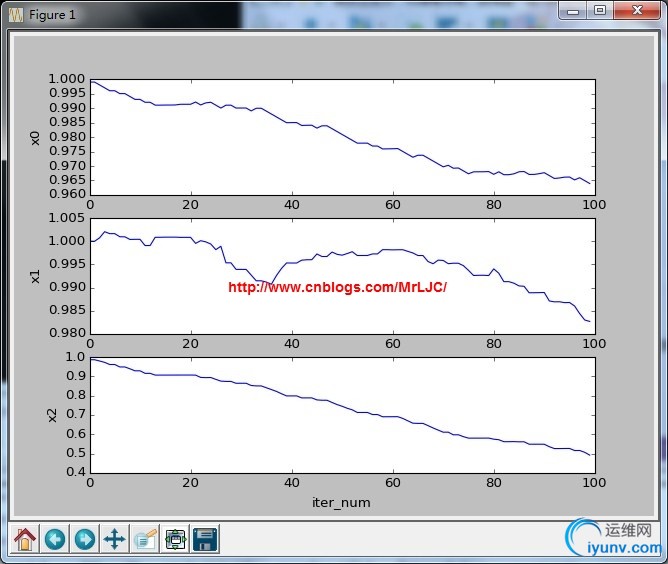

2、随机梯度上升版本1
迭代变化趋势
分类结果:

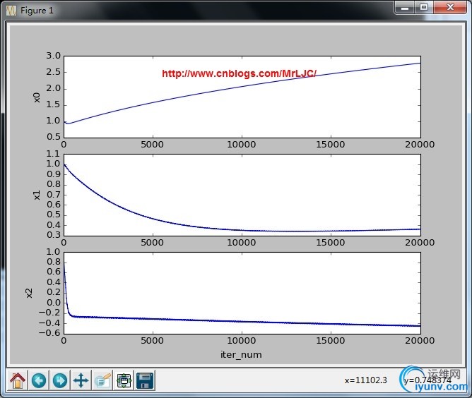

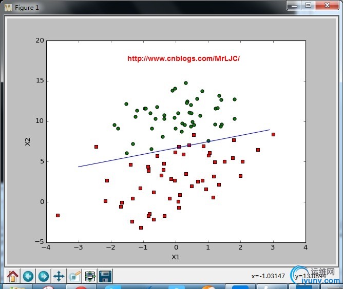

这个速度虽然快了很多但是效果不太理想啊。不过这个计算量那么少,我们如果把这个迭代200次肯定不一样了,效果如下
果然好多了

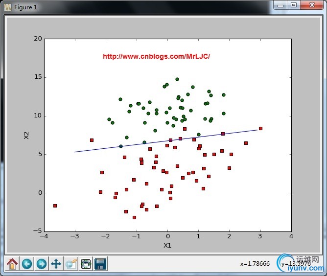

3、随机梯度上升版本2
迭代变化趋势
分类结果:
恩,就是这样啦,效果还是不错的啦。代码的画图部分写的有点烂,见谅啦
