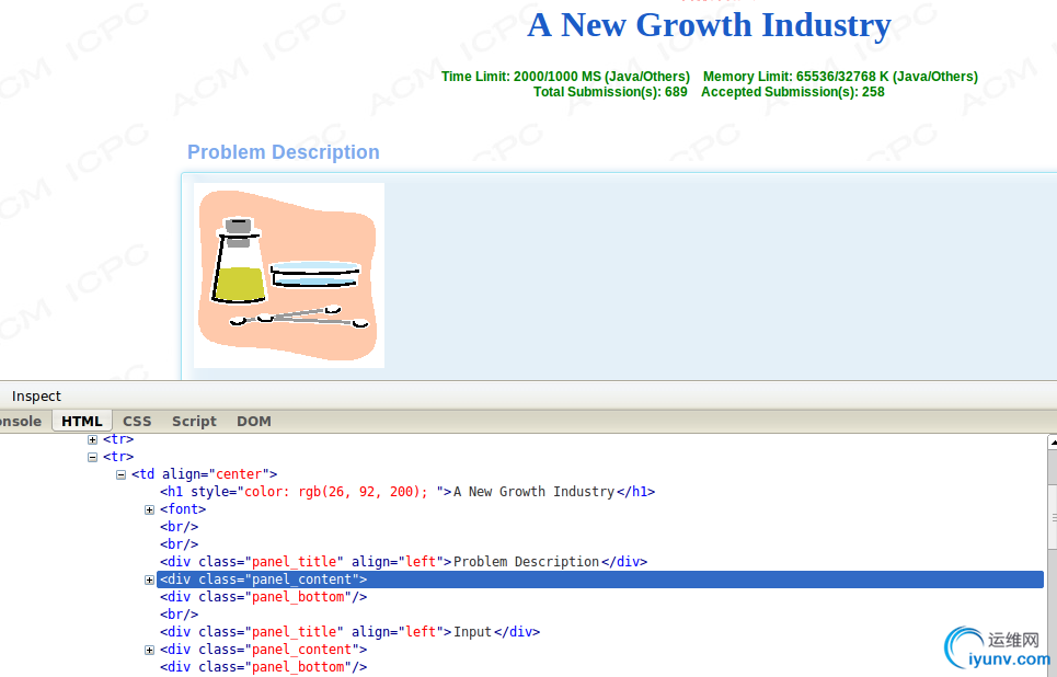

  首先点开杭电的网址,找到problem archive,进来之后看题目http://acm.hdu.edu.cn/listproblem.php?vol=1,一堆啊,随便点一个题,比如1056(让我很纠结的一个题)http://acm.hdu.edu.cn/showproblem.php?pid=1056,1057http://acm.hdu.edu.cn/showproblem.php?pid=1057,第一件需要做的就是分析这个页面的元素。为嘛那,要知道这些个玩意儿是早晚都要存到数据库里面的,所以首先要看看建的表里面会有那些个列,而且还要看不同题号的题目有那些是相同的东西,写个函数一劳永逸。so,打开火狐或者是chrome的firebugs,可以看到类似这样子的。
  看看界面里面,貌似题目里面会有1.title 2.limit des 3.problem des 4.input 5.output  6.sample input 7.sample output 8.hint 9.author  10.source 11.recommend 12.imgages。一开始的时候我以为前5项是一定会有的,对啊,肯定会有标题,限制描述,问题描述,输入输出吧,直到我第一次写完之后遇到了奇葩的1056题,这个题竟然没有input,output啊我去,当时我是从第1000题往2000题抓,但是每次到1056的时候,python就给了我一个异常,然后就跪了。我还没弄明白神马事儿的,到处查后来看了看1056,哎,这样啊、、、
  所以,不要绝对相信一些个东西、、、

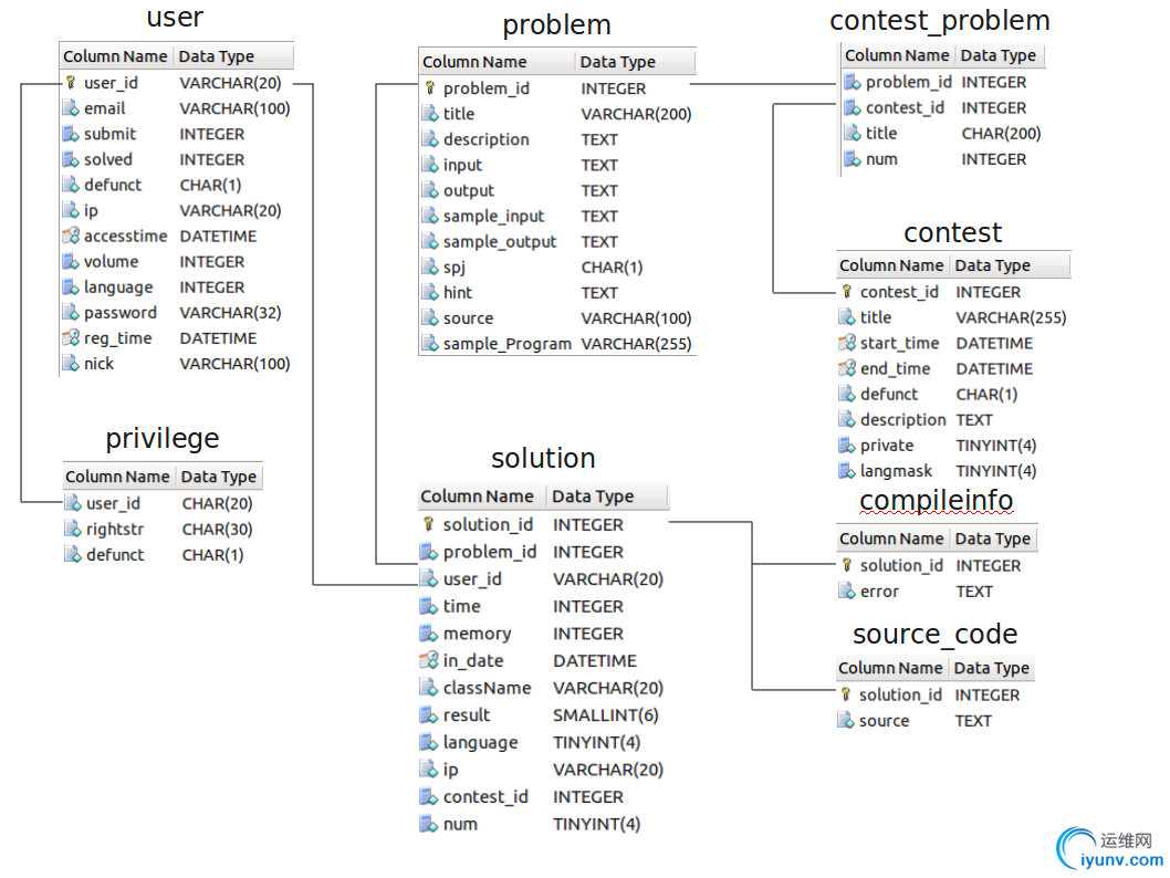

  后来,求助了下学长,他以前做过类似的这种抓oj题的东西,给了我一个图,狠好啊,不敢独享,传上来先,学长是万能的~。当然,我现在的任务只需要看problem那一列。
  ok,最后发现杭电所有的题目都是 http://acm.hdu.edu.cn/showproblem.php?pid= 加上一个题号(4位),估计oj们也都是用数据库存的。

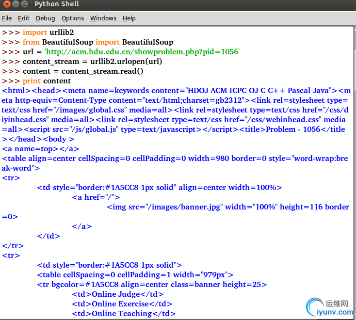

第二行 importurllib2  导入的是python的一个库
导入之后就能做 14行 content_stream = urllib2.urlopen(url) (打开网页)
15行 content = content_stream.read() (读取网页元素)
你甚至可以print content看一下 和那个网站下firebugs分析的数据一样

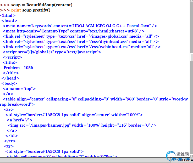

第四行 from BeautifulSoup importBeautifulSoup
  可以看到网页的东西都给抓出来了,真的和firebugs看到的一样,当然,这些个玩意儿,不管是firebugs看到的还是beautifulsoup分析的都是在我们缓存里面的,而不是网上的东西,所以bs(beautifulsoup)里面可以直接修改标签(尤其是更改图片的路径啊)
  现在,BS登场。首先是漂亮一点儿的显示,下面这个图里这两行就不用解释了,名字就很明显。

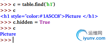

6     table_limit_des.hidden = True 是隐藏标签 神马意思那,直接上图,直观:
