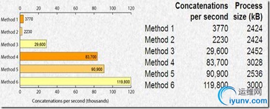

  对于我来说,这是解决该问题的最显而易见的方法。使用字符串连接操作(+=)添加每个字符串片段到字符串中。loop_count告诉我们要添加的字符串片段数。第四行中的数字num两边的重音符(``)会把整数转换为相对于的字符串。你可以使用str()方法完成一样的功能,但是,比较起来它可能稍慢些,因此我所有的方法中都是使用重音符(``)。如我说言,尽管很浅显,但是这个方法根本不是很有效(译注:maybe应该加个”率”子)。你可以再下面的测试中看到它每秒仅仅能合并3770个字符串片段。如果你需要合并很多的字符串片段,那么这可能不是很好的解决方法。

  Python类库中包括一个MutableString类。根据其文档描述它主要用于教学目的(译注: "mutable string objects Python strings are immutable objects. This has the advantage, that strings may be used as dictionary keys. If this property isn't needed and you insist on changing string values in place instead, you may cheat and use MutableString. But the purpose of this class is an educational one: to prevent people from inventing their own mutable string class derived from UserString and than forget thereby to remove (override) the __hash__ method inherited from UserString. This would lead to errors that would be very hard to track down. A faster and better solution is to rewrite your program using lists.")。你可以能会以为在一个可变字符串上添加操作不会从分配或者拷贝字符串(译注:本来该类应该很像Java的StringBuilder的)。但是在测试中该方法比方法1还差。通过查看UserString.py的源代码我发现字符串在MutableString中的存储就是string,MutableString甚至都没重写__add__方法。所以使用该类对象合并字符串不会比一般的不可变字符串更快,实际上由于解释MutableString方法需要一些额外的开销会使得该方法更慢。

  结果:两万个整数(Results: Twenty thousand integers)
  第一个测试将两万个整数合并成一个86kb大小的字符串。

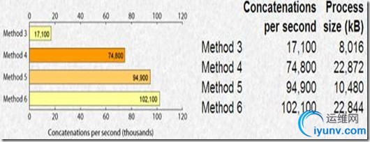

  结果:五十万个整数(Results: Five hundred thousand integers)
  接下来我测试了将五十万个整数合并成一个2,821kb大小的字符串。这个测试更严厉,我们开始想看看Python解释器进程的使用资源大小随着用于计算的数据结构变化情况。

  从图中可以看书,与前面一个测试相比较,方法3,4,6在规模增大时每秒合并的字符串数目在减少。这个不奇怪(由于整数值的增大,相对于的字符串表示也在增大,大概前一个测试中的5个相当于该测试的4个吧)。在第一个测试中,方法3比前两个方法块了近10倍,但是它性能在更大规模数据上的测试并没有相应的提升。其实它比之前还慢了60%,但相较于其他方法它使用了更少的空间。很明显,Python在有效的存储数组和临时字符串的垃圾回收上做了一些工作。
  方法4在性能上比朴素的添加提高了很多,在两万个数据的测试中提高了近20倍在五十万的数据上也有很好的提高。方法6始终是最好的,但是方法5也有很好的性能,并且直追方法6。我们猜测,当测试更大规模数据的时候,方法5会超过方法6。
  我们也要注意到空间开销的大小。方法6的解释器使用了22,844kB的内存,8倍于其实际的大小,反而方法3和方法5仅仅使用了其一般的内存。

  方法五在效率上更好。它使用更少的内存(远少于方法4和6),并且在处理大量数据(大概多于700,000时)时比列表推导的更快。如果你需要添加非常多的字符串,cStringIO是一个很好的方向。
