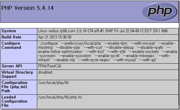

新建一个测试页面
[iyunv@radius php-5.4.14]# vim /usr/local/nginx/html/index.php
<?php
phpinfo();
启动服务
[iyunv@radius php-5.4.14]# service php-fpm start
[iyunv@radius php-5.4.14]# service nginx restart
访问测试
http://192.168.137.20/
这里面的内容在 1886029_13684272241SQl.jpg 指定

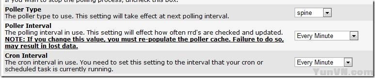

进入http://192.168.137.20/
设置cacti,选择spine轮询机制运行
Paths
Poller
Cron
[iyunv@radius cacti-spine-0.8.8a]# crontab -u cactiuser -e
*/1 * * * * /usr/local/php/bin/php /usr/local/nginx/html/cacti/poller.php > /dev/null 2>&1
