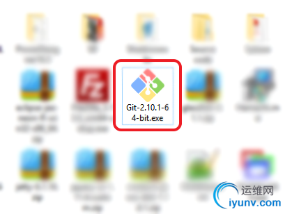

2.1  下载
  点此下载(这是2.10.1的64位版,请根据你自己的情况下载相应版本)

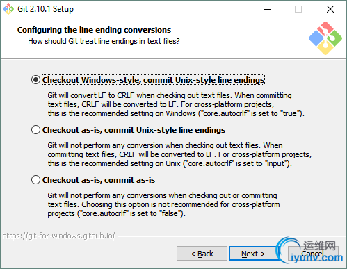

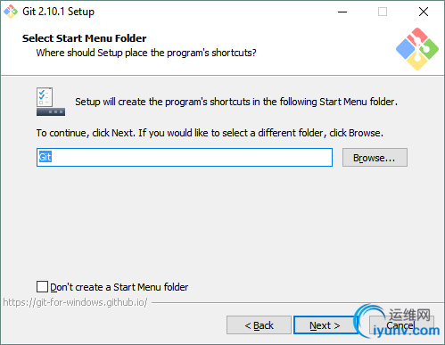

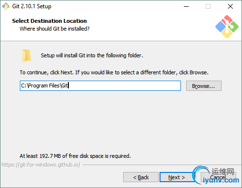

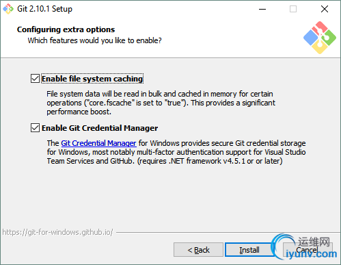

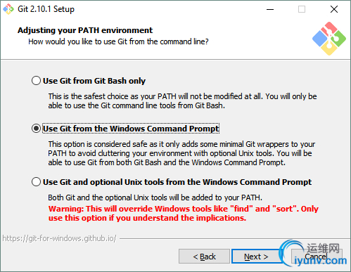

2.2  双击安装文档安装git
  安装过程比较简单,全部采用默认设置就ok。

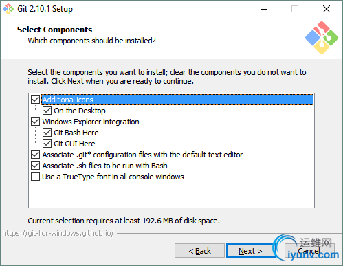

  至此,安装结束。你可以在windows开始菜单中找到Git应用程序组,打开后有三个程序,如下图:
  本文主要使用Git Bash(也就是命令行方式)实现我们的目标。

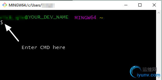

3  使用Git Bash
  下面的大部分操作都要通过Git Bash这个命令行终端来完成,我们需要先打开这个客户端。

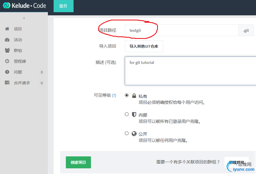

  登录Aliyun Kelude服务,在上面创建一个代码库testgit,如下图:
  我在Kelude上创建了一个名为testgit的代码库,代码库可见等级为私有。也就是说,这个代码库的管理员只能是我本人,别人无权管理(只能使用)。

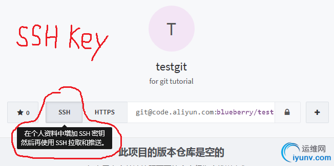

  您可能注意到了,Kelude会提示新创建的代码库需要SSH的秘钥(SSH Key),如图:
  这里要多介绍一下,用户可以通过用户名、密码的方式访问git代码库,也可以通过SSH的方式来访问,官方推荐使用SSH的方式来访问。而且,通过SSH的方式来访问会更便捷一些。下面我们就来看看如何配置git的SSH访问。

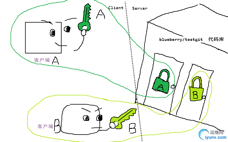

  让我先来讲解一下Git的SSH原理(我蒙的,不一定准确,欢迎指正)。
  看下图:(画的丑,见谅)
  图中,服务器端有一个代码库“blueberry/testgit”,有两个client端要访问它,分别是客户端A和客户端B。那么,怎样通过SSH来访问呢?是这样的,客户端A在本地使用SSH工具创建一个密钥对(公钥、私钥,也就是一把钥匙和一把锁),公钥就是图中的那把深绿色的锁A,私钥就是客户端A手里拿着的钥匙A。客户端A的用户将公钥发给testgit代码库的管理员,管理员将客户端A的公钥添加到blueberry账户的SSH密钥库中(就是告诉Kelude服务器现在有一扇门通往testgit代码库,门上有把锁,只允许能开锁的客户端进到门里面来)。这样一来,客户端A手里有开启锁A的钥匙(私钥),自然就能访问testgit代码库了。
  同理,客户端B如果想访问testgit,也需要使用SSH工具创建一个密钥对(就是钥匙B和锁B),然后将锁B(公钥)发给testgit代码库管理员,管理员将客户端B的公钥添加到blueberry账户的SSH密钥库中(就是告诉Kelude服务器testgit代码库上还有一道门,这道门也有一把锁,只允许能开锁的客户端进到门里面来)。那么,客户端B肯定拥有能打开锁B的私钥B,也就能访问testgit代码库了。
  有意思的是,Kelude SSH权限管理并非加载在某一个代码库上,而是加载在创建testgit代码库的账号上。这样一来,如果有blueberry账户访问权限,就可以访问所有在此账户下的代码库。这一点我还没有搞的很清楚,目前只是能用,等我搞搞清楚之后再来订正。
