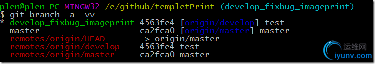

  git branch -a –vv
  develop_fixbug_imageprint 分支是我基于远程develop分支拉出来的开发分支,我会基于这个分支来fix一些bug。我们分别看下develop、develop_fixbug_imageprint  commit log。

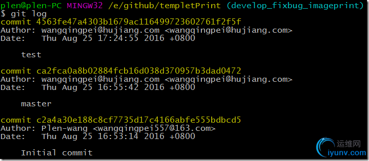

  git checkout develop
  git  log
  git checkout develop_fixbug_imageprint
  git log
  develop_fixbug_imageprint的commit log是和devleop commit log 一模一样。我们现在切换到develop_fixbug_imageprint进行一些操作。

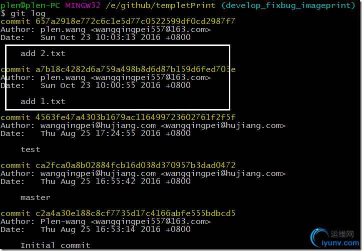

  添加一个1.txt文件,然后git add . ,git commit –m’add 1.txt’。
  再添加一个2.txt 文件,然后git add . ,git commit –m’add 2.txt’。
  现在develop_fixbug_imageprint分支里有两个commit。这两个commit都是为了fix当前这个bug而做的两个提交。现在我们要合并代码上主develop分支。总不能把这两个commit直接提交上去,这里还好只有两个commit,但是一般项目开发周期两个星期的话,你起码有十几个commit。那这样提交上去之后就很难管理和跟踪。(我以前都是这样干的,现在发现这样不好跟踪管理。)

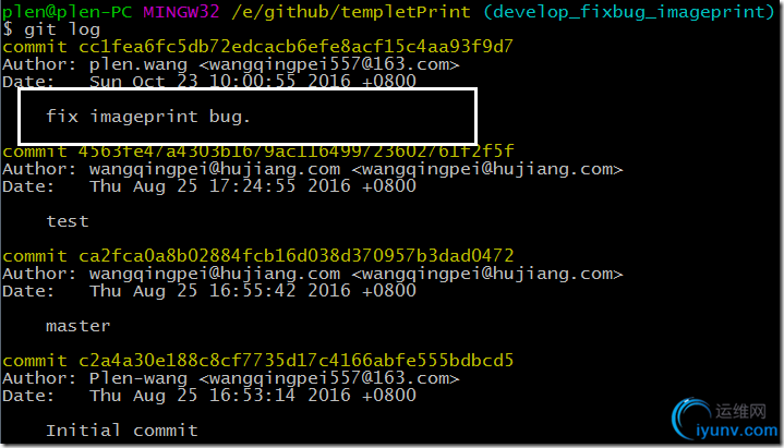

  跳出来了一个临时文件,最上面是两行commit message。我们修改下这个总体的commit message。
  删除之前的两条message(ESC dd),设置一总的message 然后保存退出。(ESC wq)
  我们查看下log。git log
  是不是没有了之前的两个commit。
