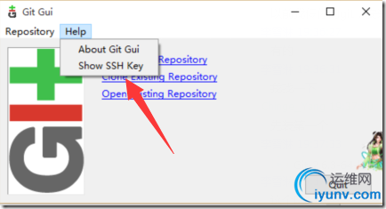

  默认安装后,有这3个工具,Git Bash就是像linux下bash一样的命令行工具,Git CMD,就是win下的cmd形式的命令行工具,GUI,就是图形界面的,但是非常简陋。

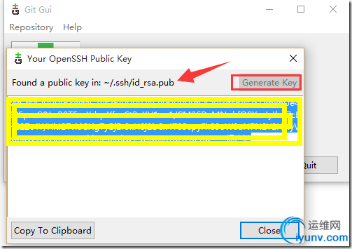

  不过打开GUI,我们发现里面有ssh-key的详细信息
  点击Generate Key生成key,路径为”~/.ssh/id_rsa.pub   -----这不就是和linux一样的路径吗……

  那知道路径就好办了,我们能否使用自己已经有的key(已经在git.oschina.net添加),按公私钥的文件名,替换下呢。
