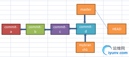

  我们清楚的看到了,mybranch1和master一样,以文件的形式存在,放的是HASH CODE。
  此时此刻,其实mybranch1 和 master 一样都指向当前的COMMIT对象!  如下图所示:
  HEAD的指向就是通过git checkout在不同的分支上来回切换。

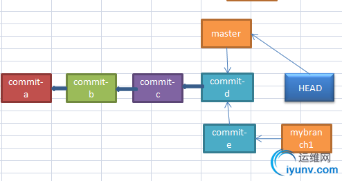

  画个图,来说明:
  如果我们把mybranch1分支删除掉,那么commit-e对象将会找不到了,因为没有对象可以指向它,会成为“孤儿”,GIT不会允许出现这样的情况,此时我们要做的就是合并!
