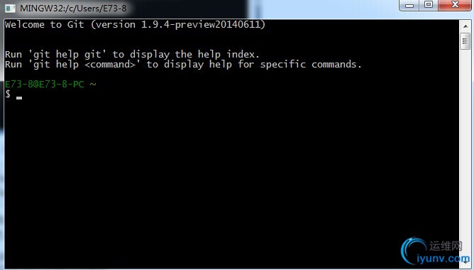

  需要从网上下载一个,然后进行默认安装即可。安装完成后,在开始菜单里面找到 “Git –> Git Bash”,如下:
  会弹出一个类似的命令窗口的东西,就说明Git安装成功。如下:

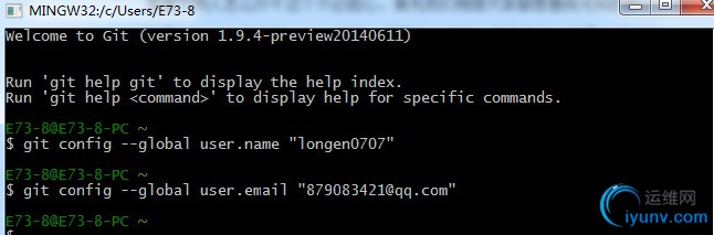

  安装完成后,还需要最后一步设置,在命令行输入如下:
  因为Git是分布式版本控制系统,所以需要填写用户名和邮箱作为一个标识。
  注意:git config  –global 参数,有了这个参数,表示你这台机器上所有的Git仓库都会使用这个配置,当然你也可以对某个仓库指定的不同的用户名和邮箱。

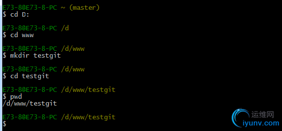

  所以创建一个版本库也非常简单,如下我是D盘 –> www下 目录下新建一个testgit版本库。
  pwd 命令是用于显示当前的目录。

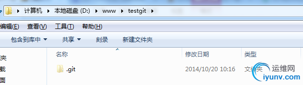

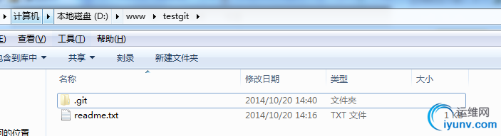

  1. 通过命令 git init 把这个目录变成git可以管理的仓库,如下:
  这时候你当前testgit目录下会多了一个.git的目录,这个目录是Git来跟踪管理版本的,没事千万不要手动乱改这个目录里面的文件,否则,会把git仓库给破坏了。如下:

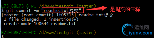

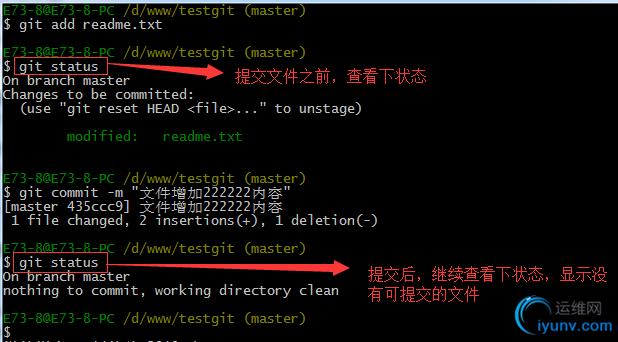

  第二步:用命令 git commit告诉Git,把文件提交到仓库。

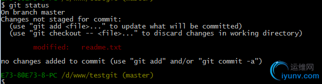

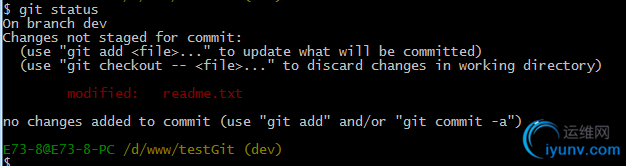

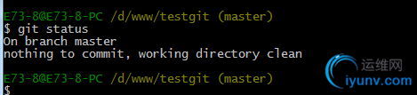

  现在我们已经提交了一个readme.txt文件了,我们下面可以通过命令git status来查看是否还有文件未提交,如下:
  说明没有任何文件未提交,但是我现在继续来改下readme.txt内容,比如我在下面添加一行2222222222内容,继续使用git status来查看下结果,如下:
  上面的命令告诉我们 readme.txt文件已被修改,但是未被提交的修改。

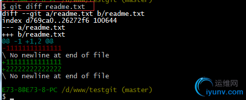

  接下来我想看下readme.txt文件到底改了什么内容,如何查看呢?可以使用如下命令:
  git diff readme.txt 如下:
  如上可以看到,readme.txt文件内容从一行11111111改成 二行 添加了一行22222222内容。

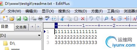

  如上,我们已经学会了修改文件,现在我继续对readme.txt文件进行修改,再增加一行
  内容为33333333333333.继续执行命令如下:

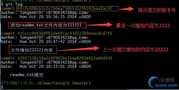

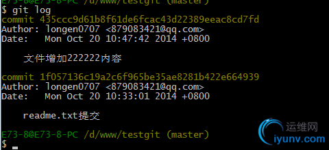

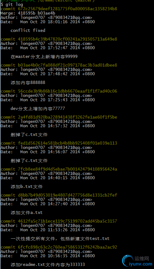

  现在我已经对readme.txt文件做了三次修改了,那么我现在想查看下历史记录,如何查呢?我们现在可以使用命令 git log 演示如下所示:
  git log命令显示从最近到最远的显示日志,我们可以看到最近三次提交,最近的一次是,增加内容为333333.上一次是添加内容222222,第一次默认是 111111.如果嫌上面显示的信息太多的话,我们可以使用命令 git log –pretty=oneline 演示如下:

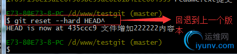

  现在我想使用版本回退操作,我想把当前的版本回退到上一个版本,要使用什么命令呢?可以使用如下2种命令,第一种是:git reset  –hard HEAD^ 那么如果要回退到上上个版本只需把HEAD^ 改成 HEAD^^ 以此类推。那如果要回退到前100个版本的话,使用上面的方法肯定不方便,我们可以使用下面的简便命令操作:git reset  –hard HEAD~100 即可。未回退之前的readme.txt内容如下:
  如果想回退到上一个版本的命令如下操作:
  再来查看下 readme.txt内容如下:通过命令cat readme.txt查看
  可以看到,内容已经回退到上一个版本了。我们可以继续使用git log 来查看下历史记录信息,如下:

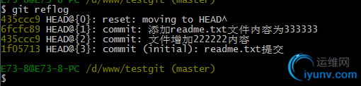

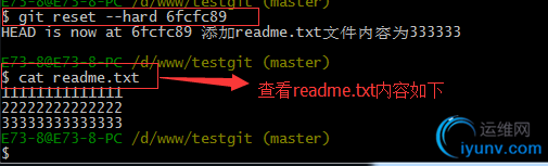

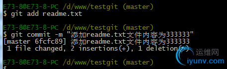

  我们看到 增加333333 内容我们没有看到了,但是现在我想回退到最新的版本,如:有333333的内容要如何恢复呢?我们可以通过版本号回退,使用命令方法如下:
  git reset  –hard 版本号 ,但是现在的问题假如我已经关掉过一次命令行或者333内容的版本号我并不知道呢?要如何知道增加3333内容的版本号呢?可以通过如下命令即可获取到版本号:git reflog  演示如下:
  通过上面的显示我们可以知道,增加内容3333的版本号是 6fcfc89.我们现在可以命令
  git reset  –hard 6fcfc89来恢复了。演示如下:
  可以看到 目前已经是最新的版本了。

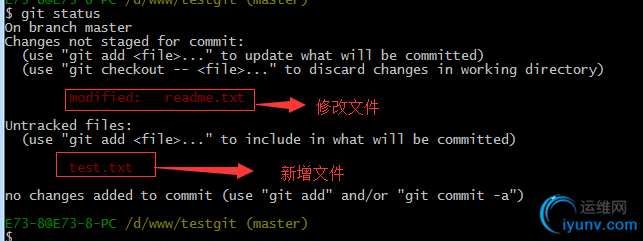

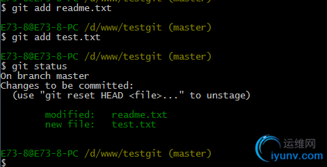

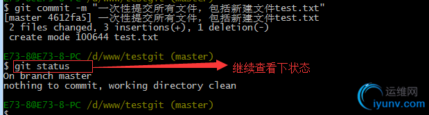

  我们在readme.txt再添加一行内容为4444444,接着在目录下新建一个文件为test.txt 内容为test,我们先用命令 git status来查看下状态,如下:
  现在我们先使用git add 命令把2个文件都添加到暂存区中,再使用git status来查看下状态,如下:
  接着我们可以使用git commit一次性提交到分支上,如下:

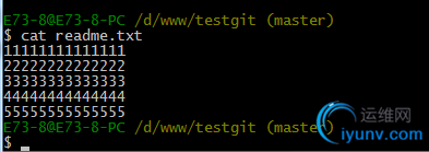

  比如我现在在readme.txt文件里面增加一行 内容为555555555555,我们先通过命令查看如下:
  在我未提交之前,我发现添加5555555555555内容有误,所以我得马上恢复以前的版本,现在我可以有如下几种方法可以做修改:
  第一:如果我知道要删掉那些内容的话,直接手动更改去掉那些需要的文件,然后add添加到暂存区,最后commit掉。
  第二:我可以按以前的方法直接恢复到上一个版本。使用 git reset  –hard HEAD^

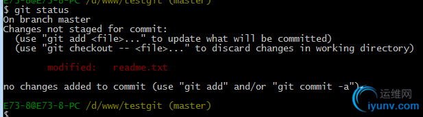

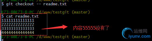

  但是现在我不想使用上面的2种方法,我想直接想使用撤销命令该如何操作呢?首先在做撤销之前,我们可以先用 git status 查看下当前的状态。如下所示:
  可以发现,Git会告诉你,git checkout  — file 可以丢弃工作区的修改,如下命令:
  git checkout  –  readme.txt,如下所示:
  命令 git checkout –readme.txt 意思就是,把readme.txt文件在工作区做的修改全部撤销,这里有2种情况,如下:
  •   readme.txt自动修改后,还没有放到暂存区,使用 撤销修改就回到和版本库一模一样的状态。
  •   另外一种是readme.txt已经放入暂存区了,接着又作了修改,撤销修改就回到添加暂存区后的状态。

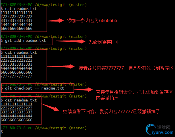

  对于第二种情况,我想我们继续做demo来看下,假如现在我对readme.txt添加一行 内容为6666666666666,我git add 增加到暂存区后,接着添加内容7777777,我想通过撤销命令让其回到暂存区后的状态。如下所示:
  注意:命令git checkout — readme.txt 中的 — 很重要,如果没有 — 的话,那么命令变成创建分支了。

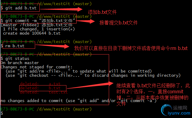

  二:删除文件。

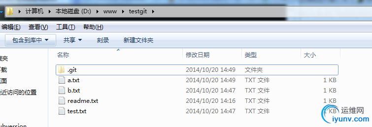

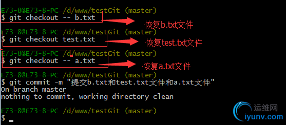

  假如我现在版本库testgit目录添加一个文件b.txt,然后提交。如下:
  如上:一般情况下,可以直接在文件目录中把文件删了,或者使用如上rm命令:rm b.txt ,如果我想彻底从版本库中删掉了此文件的话,可以再执行commit命令 提交掉,现在目录是这样的,
  只要没有commit之前,如果我想在版本库中恢复此文件如何操作呢?
  可以使用如下命令 git checkout  — b.txt,如下所示:
  再来看看我们testgit目录,添加了3个文件了。如下所示:

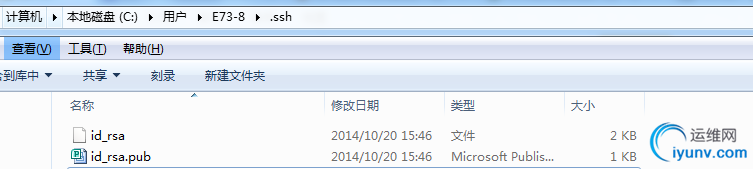

  第一步:创建SSH Key。在用户主目录下,看看有没有.ssh目录,如果有,再看看这个目录下有没有id_rsa和id_rsa.pub这两个文件,如果有的话,直接跳过此如下命令,如果没有的话,打开命令行,输入如下命令:
  ssh-keygen  -t rsa –C “youremail@example.com”, 由于我本地此前运行过一次,所以本地有,如下所示:
  id_rsa是私钥,不能泄露出去,id_rsa.pub是公钥,可以放心地告诉任何人。

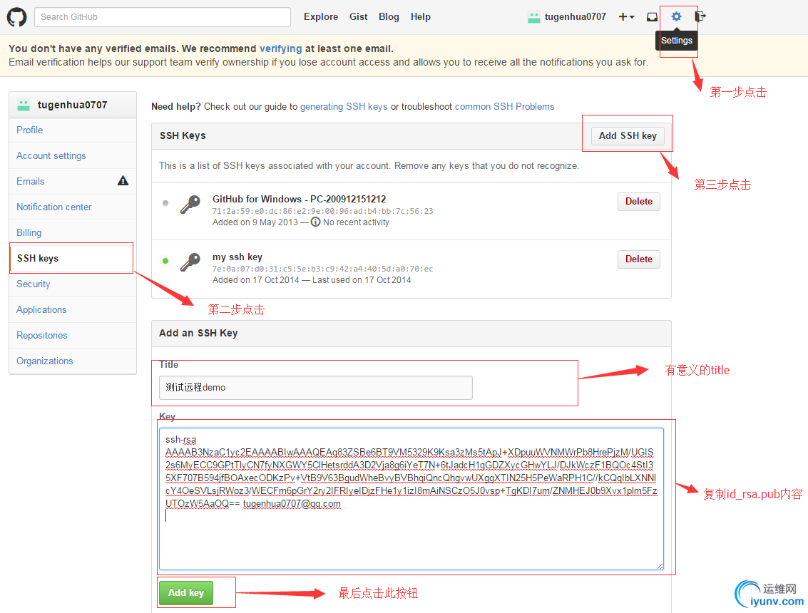

  第二步:登录github,打开” settings”中的SSH Keys页面,然后点击“Add SSH Key”,填上任意title,在Key文本框里黏贴id_rsa.pub文件的内容。

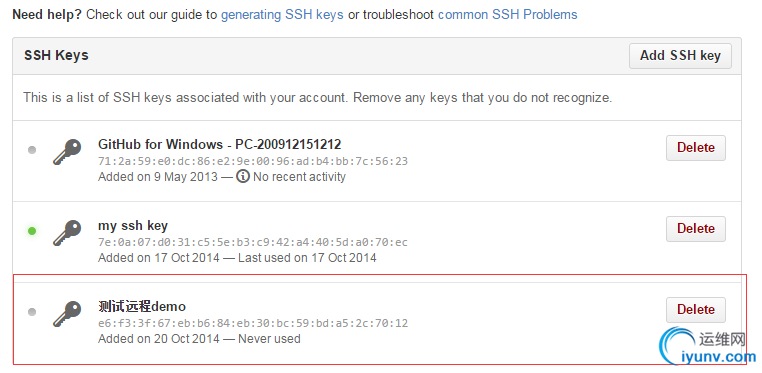

  点击 Add Key,你就应该可以看到已经添加的key。

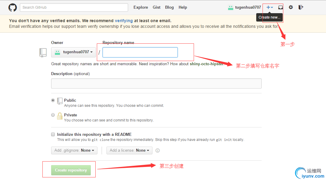

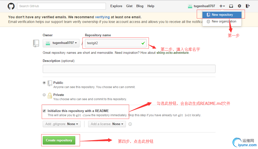

  首先,登录github上,然后在右上角找到“create a new repo”创建一个新的仓库。如下:
  在Repository name填入testgit,其他保持默认设置,点击“Create repository”按钮,就成功地创建了一个新的Git仓库:

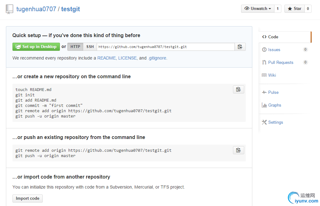

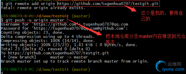

  目前,在GitHub上的这个testgit仓库还是空的,GitHub告诉我们,可以从这个仓库克隆出新的仓库,也可以把一个已有的本地仓库与之关联,然后,把本地仓库的内容推送到GitHub仓库。
  现在,我们根据GitHub的提示,在本地的testgit仓库下运行命令:
  git remote add origin https://github.com/tugenhua0707/testgit.git
  所有的如下:
  把本地库的内容推送到远程,使用 git push命令,实际上是把当前分支master推送到远程。
  由于远程库是空的,我们第一次推送master分支时,加上了 –u参数,Git不但会把本地的master分支内容推送的远程新的master分支,还会把本地的master分支和远程的master分支关联起来,在以后的推送或者拉取时就可以简化命令。推送成功后,可以立刻在github页面中看到远程库的内容已经和本地一模一样了,上面的要输入github的用户名和密码如下所示:
  从现在起,只要本地作了提交,就可以通过如下命令:
  git push origin master
  把本地master分支的最新修改推送到github上了,现在你就拥有了真正的分布式版本库了。

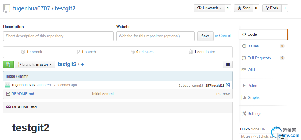

  首先,登录github,创建一个新的仓库,名字叫testgit2.如下:
  如下,我们看到:

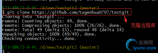

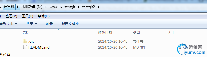

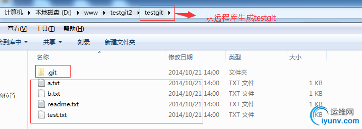

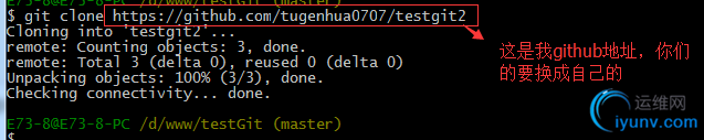

  现在,远程库已经准备好了,下一步是使用命令git clone克隆一个本地库了。如下所示:
  接着在我本地目录下 生成testgit2目录了,如下所示:

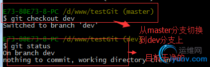

  首先,我们来创建dev分支,然后切换到dev分支上。如下操作:
  git checkout 命令加上 –b参数表示创建并切换,相当于如下2条命令
  git branch dev
  git checkout dev

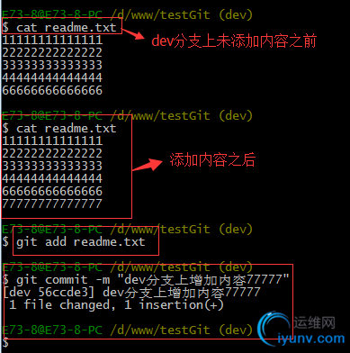

  git branch查看分支,会列出所有的分支,当前分支前面会添加一个星号。然后我们在dev分支上继续做demo,比如我们现在在readme.txt再增加一行 7777777777777
  首先我们先来查看下readme.txt内容,接着添加内容77777777,如下:

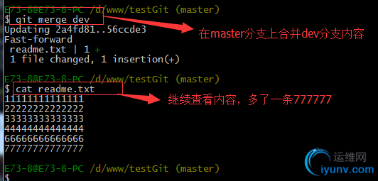

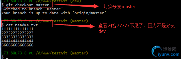

  现在dev分支工作已完成,现在我们切换到主分支master上,继续查看readme.txt内容如下:
  现在我们可以把dev分支上的内容合并到分支master上了,可以在master分支上,使用如下命令 git merge dev 如下所示:
  git merge命令用于合并指定分支到当前分支上,合并后,再查看readme.txt内容,可以看到,和dev分支最新提交的是完全一样的。
  注意到上面的Fast-forward信息,Git告诉我们,这次合并是“快进模式”,也就是直接把master指向dev的当前提交,所以合并速度非常快。

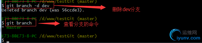

  合并完成后,我们可以接着删除dev分支了,操作如下:

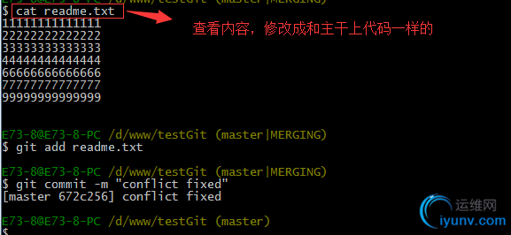

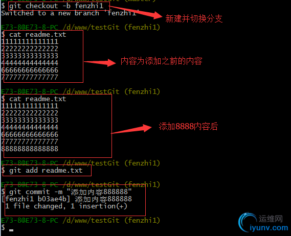

  •   如何解决冲突?

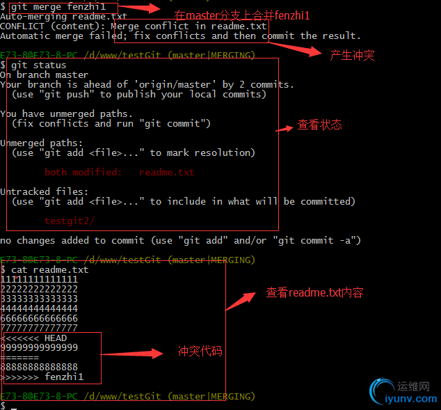

  下面我们还是一步一步来,先新建一个新分支,比如名字叫fenzhi1,在readme.txt添加一行内容8888888,然后提交,如下所示:

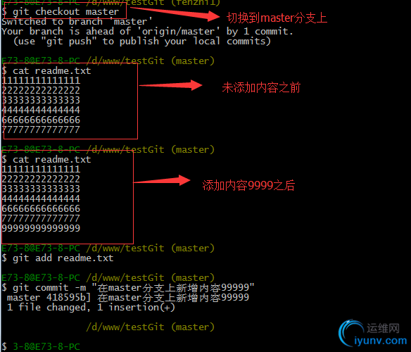

  同样,我们现在切换到master分支上来,也在最后一行添加内容,内容为99999999,如下所示:
  现在我们需要在master分支上来合并fenzhi1,如下操作:
  Git用标记出不同分支的内容,其中>>fenzhi1 是指fenzhi1上修改的内容,我们可以修改下如下后保存:
  如果我想查看分支合并的情况的话,需要使用命令 git log.命令行演示如下:

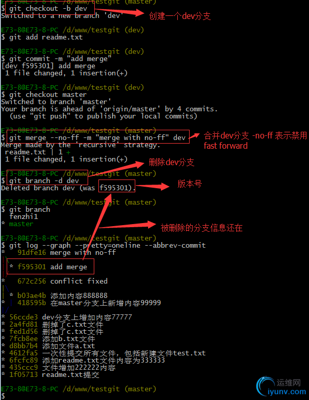

  3.分支管理策略。
  通常合并分支时,git一般使用”Fast forward”模式,在这种模式下,删除分支后,会丢掉分支信息,现在我们来使用带参数 –no-ff来禁用”Fast forward”模式。首先我们来做demo演示下:
  •   创建一个dev分支。
  •   修改readme.txt内容。
  •   添加到暂存区。
  •   切换回主分支(master)。
  •   合并dev分支,使用命令 git merge –no-ff  -m “注释” dev
  •   查看历史记录
  截图如下:

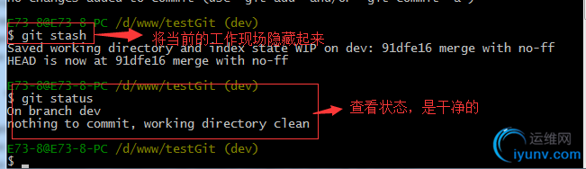

  并不是我不想提交,而是工作进行到一半时候,我们还无法提交,比如我这个分支bug要2天完成,但是我issue-404 bug需要5个小时内完成。怎么办呢?还好,Git还提供了一个stash功能,可以把当前工作现场 ”隐藏起来”,等以后恢复现场后继续工作。如下:

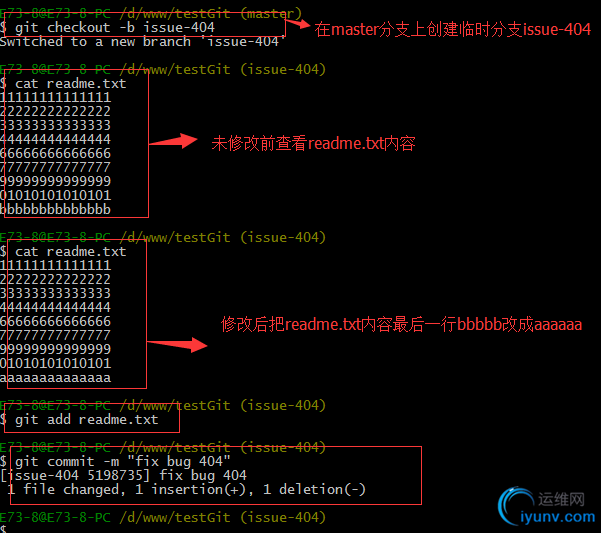

  所以现在我可以通过创建issue-404分支来修复bug了。

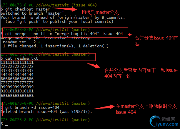

  首先我们要确定在那个分支上修复bug,比如我现在是在主分支master上来修复的,现在我要在master分支上创建一个临时分支,演示如下:
  修复完成后,切换到master分支上,并完成合并,最后删除issue-404分支。演示如下:
  现在,我们回到dev分支上干活了。

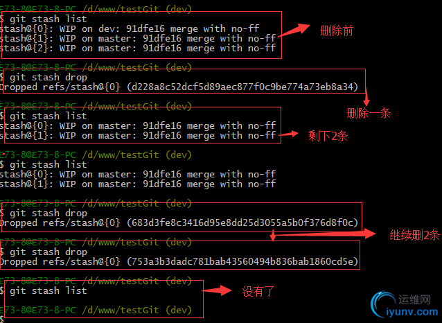

  工作区是干净的,那么我们工作现场去哪里呢?我们可以使用命令 git stash list来查看下。如下:
  工作现场还在,Git把stash内容存在某个地方了,但是需要恢复一下,可以使用如下2个方法:
  •   git stash apply恢复,恢复后,stash内容并不删除,你需要使用命令git stash drop来删除。
  •   另一种方式是使用git stash pop,恢复的同时把stash内容也删除了。
  演示如下

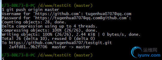

  使用命令 git push origin master

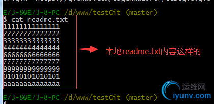

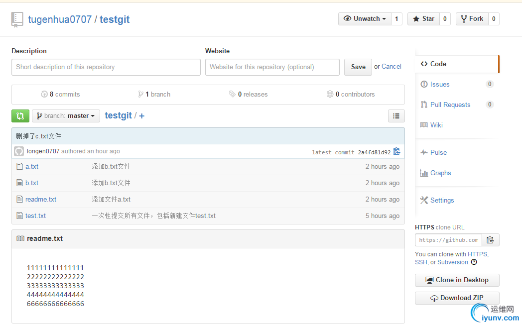

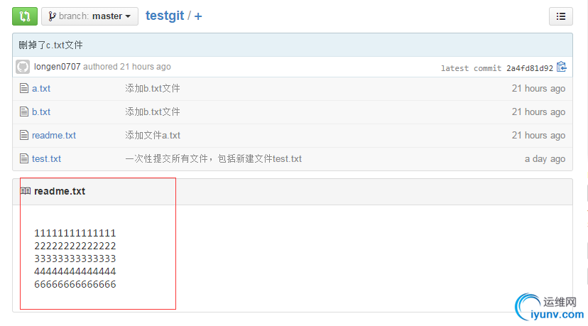

  比如我现在的github上的readme.txt代码如下:
  本地的readme.txt代码如下:

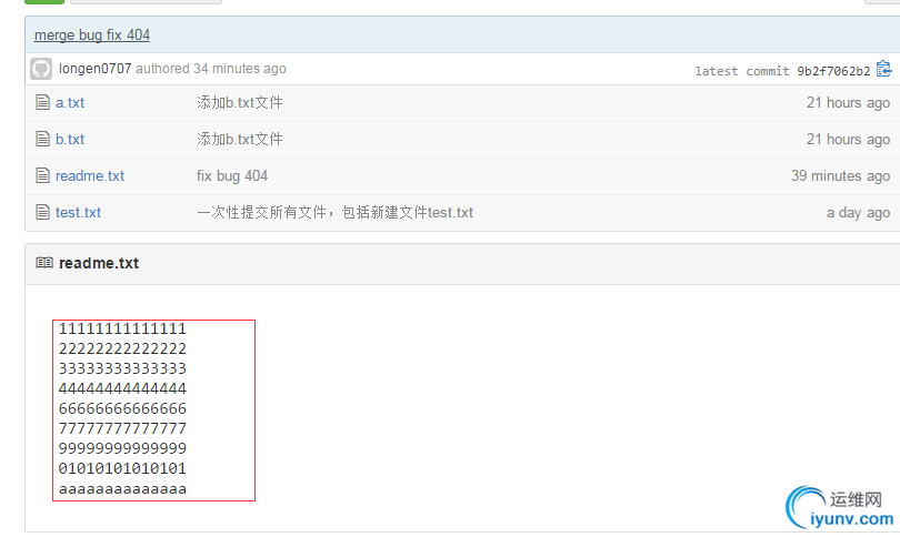

  现在我想把本地更新的readme.txt代码推送到远程库中,使用命令如下:
  我们可以看到如上,推送成功,我们可以继续来截图github上的readme.txt内容 如下:
  可以看到 推送成功了,如果我们现在要推送到其他分支,比如dev分支上,我们还是那个命令 git push origin dev

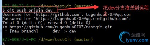

  多人协作时,大家都会往master分支上推送各自的修改。现在我们可以模拟另外一个同事,可以在另一台电脑上(注意要把SSH key添加到github上)或者同一台电脑上另外一个目录克隆,新建一个目录名字叫testgit2
  但是我首先要把dev分支也要推送到远程去,如下

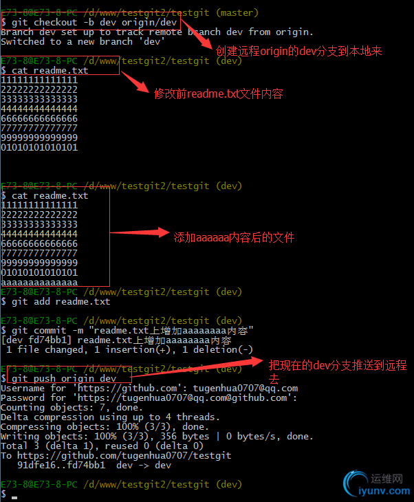

  现在我们的小伙伴要在dev分支上做开发,就必须把远程的origin的dev分支到本地来,于是可以使用命令创建本地dev分支:git checkout  –b dev origin/dev
  现在小伙伴们就可以在dev分支上做开发了,开发完成后把dev分支推送到远程库时。
  如下:

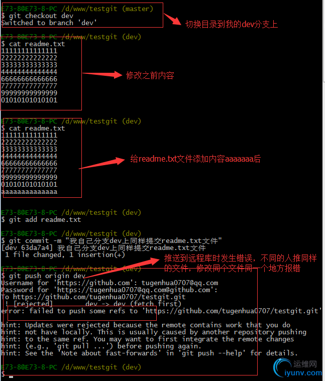

  小伙伴们已经向origin/dev分支上推送了提交,而我在我的目录文件下也对同样的文件同个地方作了修改,也试图推送到远程库时,如下:

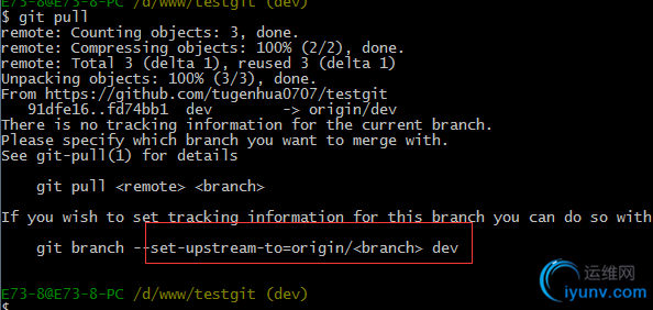

  由上面可知:推送失败,因为我的小伙伴最新提交的和我试图推送的有冲突,解决的办法也很简单,上面已经提示我们,先用git pull把最新的提交从origin/dev抓下来,然后在本地合并,解决冲突,再推送。

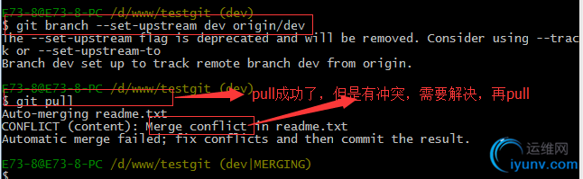

  git pull也失败了,原因是没有指定本地dev分支与远程origin/dev分支的链接,根据提示,设置dev和origin/dev的链接:如下:

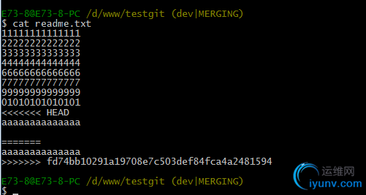

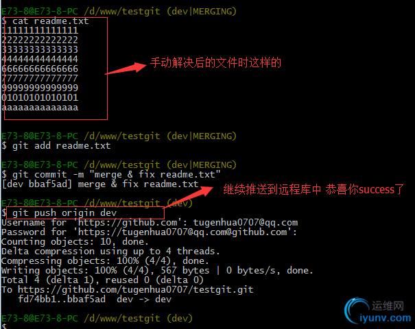

  这回git pull成功,但是合并有冲突,需要手动解决,解决的方法和分支管理中的 解决冲突完全一样。解决后,提交,再push:
  我们可以先来看看readme.txt内容了。
  现在手动已经解决完了,我接在需要再提交,再push到远程库里面去。如下所示:

  git stash 把当前的工作隐藏起来 等以后恢复现场后继续工作
  git stash list 查看所有被隐藏的文件列表
  git stash apply 恢复被隐藏的文件,但是内容不删除
  git stash drop 删除文件
  git stash pop 恢复文件的同时 也删除文件
