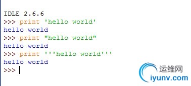

  在Python中声明一个字符串通常有三种方法:在它的两边加上那个单引号、双引号或者三引号。
  如:

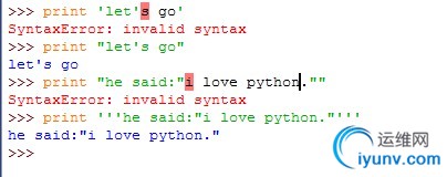

  从上面可以看出三种声明方法的效果是完全一样的,在Python中用这三种声明方法来声明字符串意义完全等同的,即'hello world'和"hello world"以及'''hello world'''是没有任何区别的。但是会有人问:既然是完全等同的,为什么要弄出三种声明方式呢?下面看一下这几个例子:
  在Python中提供了这几种方法,使得使用起来更加方便灵活(当然也可以使用转义字符去解决上面报错的地方)。

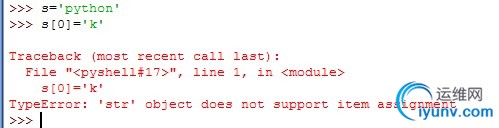

  2)Python中的字符串一旦声明,是不能进行更改的,即不能通过对某一位置重新赋值改变内容。

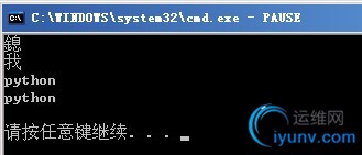

  Python中的字符串有两种数据类型:str类型和unicode类型。str类型采用的ASCII编码,也就是说它无法表示中文。unicode类型采用unicode编码,能够表示任意的字符,包括中文、日文、韩文等。
  在python中字符串默认采用的ASCII编码,如果要显示声明为unicode类型的话,需要在字符串前面加上'u'或者'U'。
  下面看一段代码
print '我'
print u'我'
print 'python'
print u'python'
  这段代码的运行结果为:
  从运行结果可以看出,如果是中文的话,不采用unicode类型,输出的会是乱码。

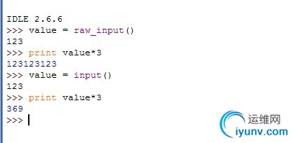

  在Python中最常用的从键盘获取输入的函数是raw_input()和input()。但是这两个函数有很大的区别:
  raw_input()以字符串的形式返回用户输入的一切内容;
  而input()却不是这样,它会根据输入内容的形式确定返回的形式(可能有点拗口)。下面看个例子就明白了:
  从这个例子显而易见可以看出两者的区别,同样输入123,raw_input()返回的是字符串123,而input()返回的是整数123。个人建议一般情况下使用raw_input()获取输入,这样能避免程序中出现一些不必要的麻烦。

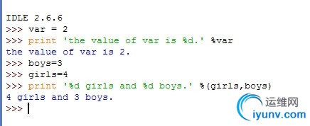

  同C语言一样,Python中也提供了格式化输出。
  Python中的格式化输出和C语言类似,基本格式如下:
  print '....%formmat..' %(var...)
  当var只有一个时,括号可以省略。
