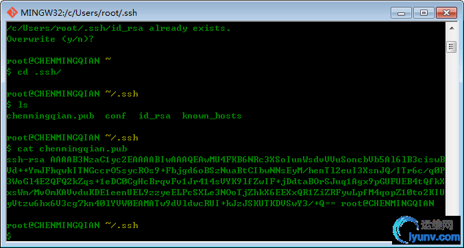

  1.客户端生成ssh登录公钥
  2.查看生成的ssh公钥
  3.将生成的公钥发送git服务器上(因为我这里就能管理git服务器所以我直接scp了,不能管理git服务器的开发人员请将公钥发给管理员并进行相关操作)

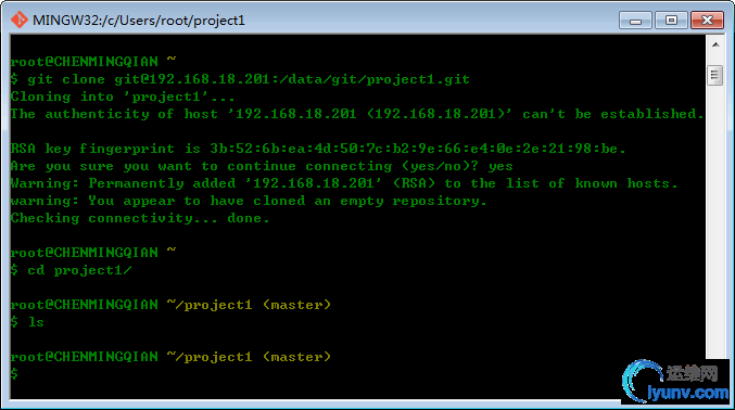

  4.客户端克隆远程仓库到本地
  好了,到这里我们的远程仓库管理就到这里结束了。

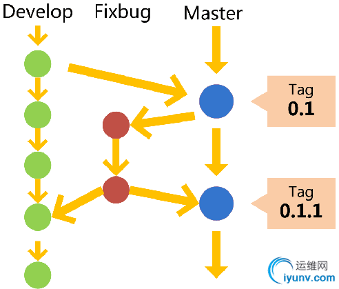

  分支本质上其实就是一个指向某次提交的可变指针。Git 的默认分支名字为 master 。而我们是怎么知道当前处于哪个分支当中呢?答案就是在于 HEAD 这个十分特殊的指针,它专门用于指向于本地分支中的当前分支。我们可以简单理解为:commit   预发布分支,它是指发布正式版本之前(即合并到Master分支之前),我们可能需要有一个预发布的版本进行测试。预发布分支是从Develop分支上面分出来的,预发布结束以后,必须合并进Develop和Master分支。它的命名,可以采用release-*的形式。
  5).bug 分支 fixbug
  bug分支。软件正式发布以后,难免会出现bug。这时就需要创建一个分支,进行bug修补。修补bug分支是从Master分支上面分出来的。修补结束以后,再合并进Master和Develop分支。它的命名,可以采用fixbug-*的形式。
  6).其它分支 other
  还有就是其它分支了,大家可以根据需要创建即可……

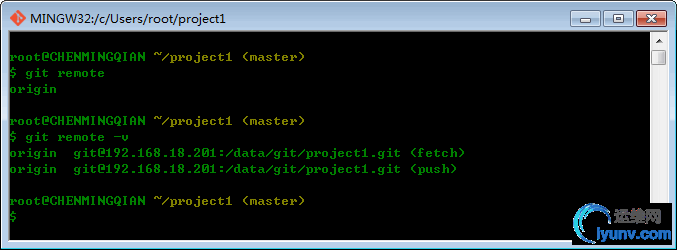

  1).查看远程仓库分支
  查看远程仓库的信息,如下图:
  git remote命令可以查看远程仓库,加-v选项可以查看详细信息。上面显示了你抓取和推送的origin(源)信息。 当你从远程仓库克隆时,实际上Git自动把本地的master分支和远程的master分支对应起来了,并且远程仓库的默认名称是origin。

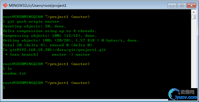

  2).分支推送
  下面我们来演示一下将本地分支推送到远程的仓库中,如下图:
  大家可以看到,我们的本地master分支与远程的master分支已同步。

  生成公钥:
[root@localhost ~]# ssh-keygen -t rsa
Generating public/private rsa key pair.
Enter file in which to save the key (/root/.ssh/id_rsa):
Enter passphrase (empty for no passphrase):
Enter same passphrase again:
Your identification has been saved in /root/.ssh/id_rsa.
Your public key has been saved in /root/.ssh/id_rsa.pub.
The key fingerprint is:
60:a6:f3:71:d1:1e:0f:5f:3f:0c:6f:a3:61:4c:28:c0 root@localhost.localdomain
The key's randomart image is:
+--[ RSA 2048]----+
[root@localhost ~]# cd .ssh/
[root@localhost .ssh]# cat id_rsa.pub
ssh-rsa AAAAB3NzaC1yc2EAAAABIwAAAQEAx/ms/8BGBrG2FwHNySjFsVdpldArSzS6CkrdFeqJd0YAZfo/e2RwyZ9HkBqp3xcBZxCRdifnPbfSHdACLbVALfw2Dj6s0jJmdg3AHth13hF1qeljlQarXTTkheHNuFhi3OF/MVKZXJh0jRT2xU9UL4GRrtodOmclU6DelBFbqlw7yCj0TFXZSZk3UmHPHG3I2E3il/7jWdqw0qsys85rUL/Ugs50RUcFn53avqUiAYSU+neXiLmHmshCLVpdbDiOxRjfFPVjTgLh88hDLwkcYL4Lrzc5My3glgiEjrSn43WxDdbOiGUyZz1TdJKNngq7OJK+SuA/FkMEA+pXoTIAwQ==

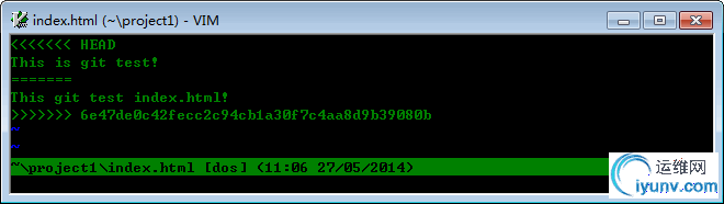

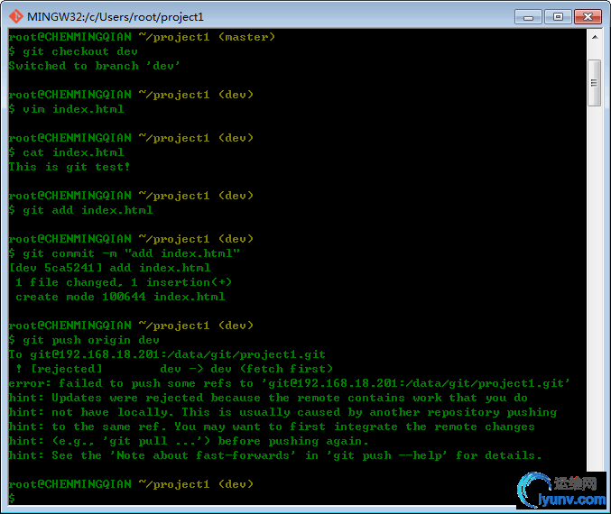

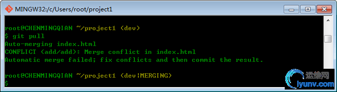

  你的同事向origin/dev分支提交了一个index.html页面,现在你也在修改这个文件,并提交:
  推送失败,因为你同事的最新提交和你推送的提交有冲突,
  Git提示我们,先用git pull把最新的提交从origin/dev抓下来,然后在本地合并解决冲突,再推送:

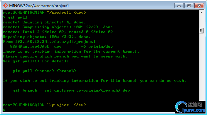

  git pull 失败了,原因是没有将dev分支与远程origin/dev分支进行链接,
  Git提示我们设置dev和origin/dev的链接:
  下面我们再来git pull一下试试:
  git pull 成功,

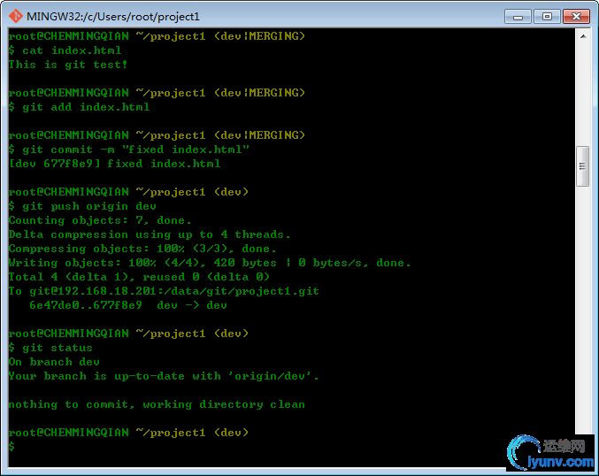

  但是合并有冲突需要手动解决,解决的方法和分支管理中的解决冲突完全一样。解决后提再push:
  好了,这样的我们的远程推送与抓取就讲解完成了。
