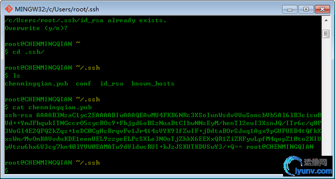

  1.客户端生成ssh登录公钥
  2.查看生成的ssh公钥
  3.将生成的公钥发送git服务器上(因为我这里就能管理git服务器所以我直接scp了,不能管理git服务器的开发人员请将公钥发给管理员并进行相关操作)

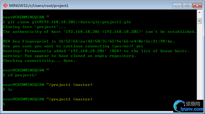

  4.客户端克隆远程仓库到本地
