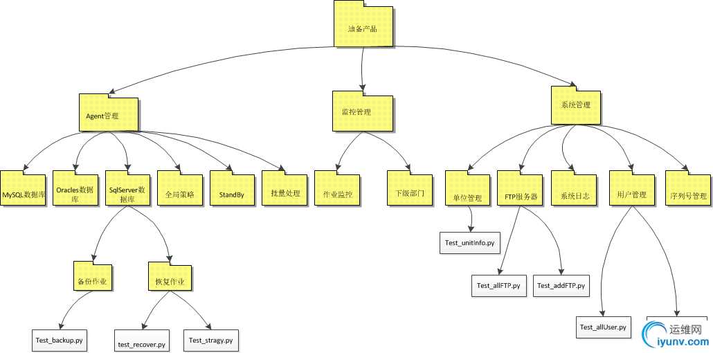

因为我们测试产品的时候,都会有层次,分模块,或者整体地去测试,discover接口为我们提供了这样的功能,指定不同的目录,就相当于指定不同的模块进行测试,指定根目录代表要对产品进行整体的测试。
如这是迪备产品测试的雏形树状图:
