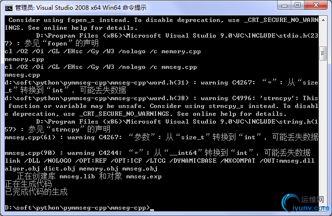

  2,确保你有一个命令行可用的C++编译器和连接器,我装了vs2008,就用了vs带的编译器,在vs开始菜单里找到"Visual Studio Tools"/"Visual Studio 2008 x64 Win64 命令提示",这个命令行窗口启动时会自动配好编译器和连接器的环境变量,可以直接使用cl,link等命令了。(64位的机器要用64位的编译器编译,否则32位编译器编译生成的dll,在64位系统中加载会出问题。同理32位的选32的命令窗口)
  3,通过上面的命令行窗口进入解压后的目录,我这里是pymmseg-cpp,再进入子目录,mmseg-cpp,执行
1 python build.py
  然后就是编译生成mmseg的过程,如下图:

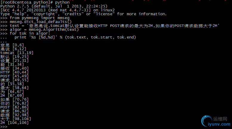

  整个过程如下图:
  同样将编译好的pymmseg-cpp拷贝到python的lib库下site-packages中并重命名为pymmseg,我是编译安装的python2.75,lib库的地址在/usr/local/lib/python2.7/
  试验是否安装成功,如下图:
