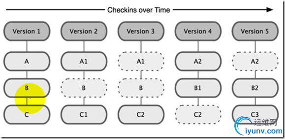

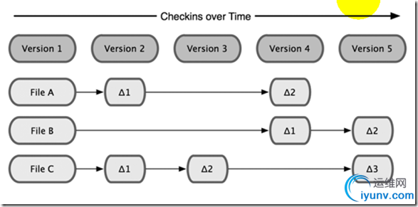

  想要深入的了解GIT,还得回到常见版本管理系统中的version概念。前面我们说到一个文件在不同的时间会产生不同的版本,那版本管理系统怎么记录这些不同的版本,是每一个时间保存一个文件,还是保存这些差异点,然后合并呢?这里通常有两种实现方式,一种是保存变更差异,如下图所示:
  这种方式广泛采用在CVS/SVN中,好处是管理系统保存单个版本所用的空间不需要很大。但坏处很明显,比喻说我在版本4处想要拿到File A/B/C的拷贝,需要经过三次比较计算才能拿到准备的版本数据。并且这当中任何一个版本数据丢失了我就不能得到当前版本数据。第二种是每次都保存,只要有变化就保存。如下图所示:
  这种方式就是对每一个版本的每一个文件进行HASH计算,一旦发现HASH不同就诞生一个新的文件,如果相同说明文件没变化。因此,这种管理下每个版本实际是保存单独的文件,与前一个版本不需要进行差异化比较。取出一个新版本的效率大大增强。所获得的好处是非常明显的。GIT就是采用这种方案的。GIT采用SHA-1计算出每种管理对象(Element)的HASH值,通过这些HASH值来组成一个管理对象树。

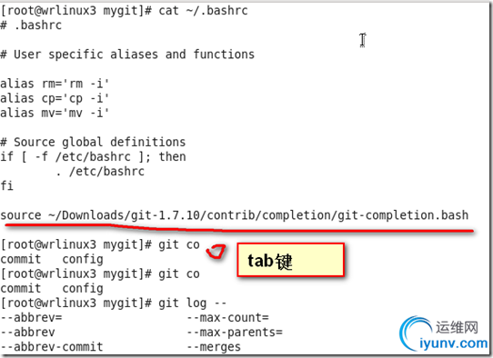

  GIT配置还有三个其他配置,一个就是命令的自动完成,还有一个命令别名。最后一个就是gitignore .自动完成需要一个BASH,这个文件通常在contrib目录下,需要进行如下图所示的配置:

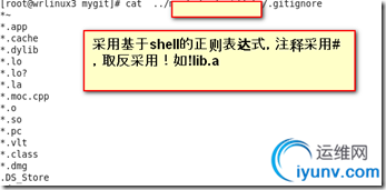

  对一个项目如果不想将工作目录中一些临时或者编译产生的文件纳入git管理,可以通过创建.gitignore文件来告诉git。

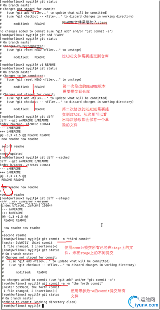

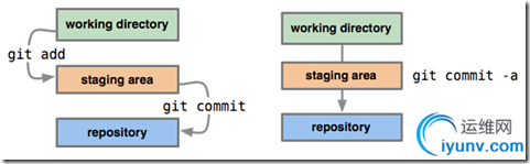

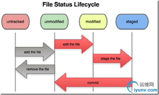

  【3】git常用操作 GIT的操作方式与一般的SCM不同,通常的SCM是先检出后工作再受近。GIT是在创建仓库之后就可以对当前文件进行修改,也就是说默认状态下所有文件都是可以修改的。修改后文件用户可以提交仓库GIT进行监管。如下图所示:
  下面将常用的操作命令结合起来示例如下图所示:
  下面演示一些常用的操作,这些操作包括删除文件、重命名文件、撤消提交、撤消跟踪、撤消修改及查看日志:
