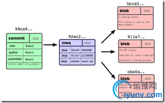

  1)blob 这种类型对象是用来存储文件数据,GIT中表现为一个HASH值,如下图所示:

  2)tree 是一个simple 对象,它的内容就是一个指针表,指针指向的就是这个目录下的所有文件及子目录对象。也就是说这个对象记录了当前目录的元信息。如下图所示:
  正如前面所说,tree也是一串HASH值,这串HASH存储的是元信息。用来表示目录层次关系的。这和一般的SCM系统中是不一样,一般的SCM中目录同文件是一样的保存为版本对象的。

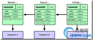

  3)commit 也是一种对象,但是这种对象存储是在提交这个点上的元信息,包括提交人、上次提交的版本对象指针及本次提交包含的树节点指针。如下图所示:
  看到这里可能还不是很明白。那我们将面连接起来如下所示:
  从这个图我们应该能够简单的明白了,在GIT中版本这种对象是在最高层,不像一般SCM中,对一个文件来说会记录不同的版本。而在GIT中不是这样的,它是对当下这个项目提交一个版本就进行一次快照。通俗的说就是一个版本包含当前快照下所有对象指针。这样从版本管理的角度来说,要管理的对象的是版本。不再是文件或者目录。这些东西统统可以缩成一个快照。如下图所示:
  在实际上可以使用如下命令查看:

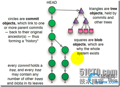

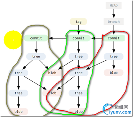

  通过上面的讲述我相信在Commit、Tree和Blob对象之三者的关系有了一个简单的认识,有人总结成了如下一张图,可以说是GIT实现的核心。
  从这张图我们也就明白了前面所说了Commit对象作为GIT管理的核心。GIT的Commit对象它不是说针对单个文件,它是针对的整个项目的。另外还有一种对象,TAG对象。TAG对象是用来标记特定的Commit的,如下图所示,这里可能还不能够清楚解析,后面学习了分支之后会比较清楚的了解。
  前面讲述了四种GIT对象,GIT对象是不可改变的(除了一些撤消操作之外),当然这里面的TAG对象有时候也可以称之为References引用,引用是可以移动,引用都是基本版本Commit对象的。因此从另外一个角度来说TAG也可以称之为引用。但实际上我们打了一个TAG之后是不能移动,他的特性与对象又一样。常用的引用主要分为分支、头、及远程分支。如下图所示:
  从上图可以看出,HEAD,BRACH,REMOTE,TAG最下层都是Commit对象,也就是GIT管理的粒度是以Commit来决定。Commit相当于一个快照。我们可以从git目录查看到这种组织方式。

  另外GIT也使用了优化算法,就是前面两个版本之间如果相同的对象没有发生改变的话,会直接采用链接的方式。如下图所示:
  这样就可以省去很多对象的产生。前面我们对Reference对象没有特别强调,只是强调他们是可以随着分支移动。这一点与很多SCM系统不同,比喻说CC,分支拉出来就固定,分支上生长出版本。而GIT不同,GIT上的分支它是随着版本移动的。我们来研究如下:

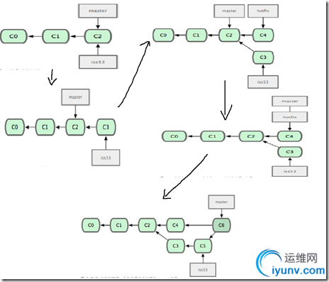

  因为在GIT中创建和删除分支基本上不需要耗费计算机资源,因为分支在GIT表示的就是一个指向版本的指针(这个文件中保存的是版本对像的SHA值)。所以GIT是非常鼓励多建分支。那么很明显分支太多,也会带来版本合并的麻烦,所以一般来说建议尝试一个新功能在一个分支上开发完毕后,进行测试完成后就合并到主分支上再删除原来分支。下面我们围绕一个开发过程来进行分支的创建和合并。
  对应的版本图如下:
  对应的操作记录如下:

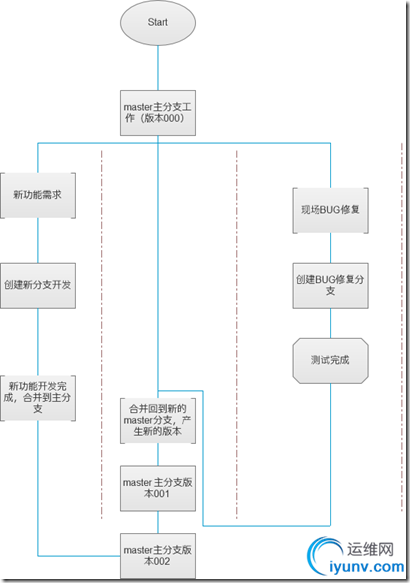

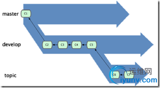

  前面讲了一些通用的分支操作,通过创建分支、合并分支并最终形成一个稳定的版本的过程,这个过程也是我们常见的SCM的管理职责,目前SCM人员需要制定主分支、开发分支、特性分支,通过管控这些分支来保证整个产品的质量的稳定。如下图所示:

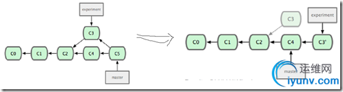

  上图中不同的开发分支,代表了产品成熟的不同的周期。通过维护这些分支的生命周期来维护产品的生命周期。这里还需要强调的我们前面所进行的操作都是向有操作,也就是MERGE操作,实际上还有一种操作叫REBASE操作,rebase比较复杂,轻易不要使用,因为rebase会将当前已提交的版本历史给删除掉了,这样的话,一旦别人根据这些开发的话会产生丢失版本情况。如下图所示:
  对应的操作记录如下:
  [root@wrlinux3 mygit]# git branch experiment
  experiment
  * master
  [root@wrlinux3 mygit]# git checkout -b experiment
  fatal: A branch named 'experiment' already exists.
  [root@wrlinux3 mygit]# git checkout -B experiment
  Switched to and reset branch 'experiment'
  [root@wrlinux3 mygit]# vi main.c
  [root@wrlinux3 mygit]# git commit -a -m 'commit on experiment'
  [experiment 774b7ee] commit on experiment
  Committer: ROOT root
  Your name and email address were configured automatically based
  on your username and hostname. Please check that they are accurate.
  You can suppress this message by setting them explicitly:
  git config --global user.name "Your Name"
  git config --global user.email you@example.com
  After doing this, you may fix the>  git commit --amend --reset-author
  1 file changed, 2 insertions(+), 3 deletions(-)
  [root@wrlinux3 mygit]# git checkout master
  Switched to branch 'master'
  [root@wrlinux3 mygit]# git commit -a -m 'commit on master'
  [master cbe0f99] commit on master
  1 file changed, 1 insertion(+), 2 deletions(-)
  [root@wrlinux3 mygit]# gitk
  [root@wrlinux3 mygit]# git commit -a -m 'commit on master more'
  [master 8f20d8c] commit on master more
  [root@wrlinux3 mygit]# git checkout experiment
  Switched to branch 'experiment'
  [root@wrlinux3 mygit]# git rebase master
  It seems that there is already a rebase-apply directory, and
  I wonder if you are in the middle of another rebase.  If that is the
  case, please try
  git rebase (--continue | --abort | --skip)
  If that is not the case, please
  rm -fr /work/bongos/mygit/.git/rebase-apply
  and run me again.  I am stopping in case you still have something
  valuable there.
  [root@wrlinux3 mygit]# rm -fr /work/bongos/mygit/.git/rebase-apply
  First, rewinding head to replay your work on top of it...
  Applying: commit on experiment
  Using index info to reconstruct a base tree...
  Falling back to patching base and 3-way merge...
  Auto-merging main.c
  CONFLICT (content): Merge conflict in main.c
  Failed to merge in the changes.
  Patch failed at 0001 commit on experiment
  When you have resolved this problem run "git rebase --continue".
  If you would prefer to skip this patch, instead run "git rebase --skip".
  To check out the original branch and stop rebasing run "git rebase --abort".
  [root@wrlinux3 mygit]# git rebase --continue
  main.c: needs merge
  You must edit all merge conflicts and then
  mark them as resolved using git add
  [root@wrlinux3 mygit]# git add .
  [root@wrlinux3 mygit]# git st
  # On branch experiment
  nothing to commit (working directory clean)
  * experiment
  master
