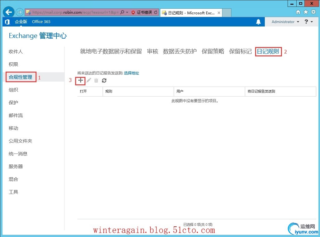

9.6.4 管理日记9.6.4.1 创建标准日记规则EAC创建标准日记规则:
在讲日记报告发送到框中,输入我们的日记邮箱,并根据需要修改名称,然后按需求设定规则以及记录邮件类型,点击“保存”
然后可以根据需要,设定备用日记邮箱,前面有讲到备用邮箱的作用
浏览到备用日记邮箱,点击“保存”
可以看到,已经设定OK

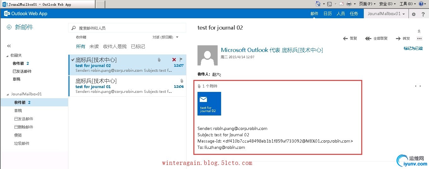

下面开始发送邮件进行测试
回到日记邮箱,可以看到有了记录
点击查看详细信息,可以看到邮件的内容

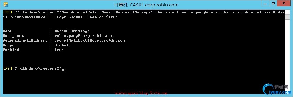

EMS创建标准日记规则
创建日记规则RobinAllMessage,记录收件人robin.pang@corp.robin.com发送和接收的所有邮件
New-JournalRule -Name "RobinAllMessage"-Recipient robin.pang@corp.robin.com -JournalEmailAddress "Jounalmailbox01"-Scope Global -Enabled $True

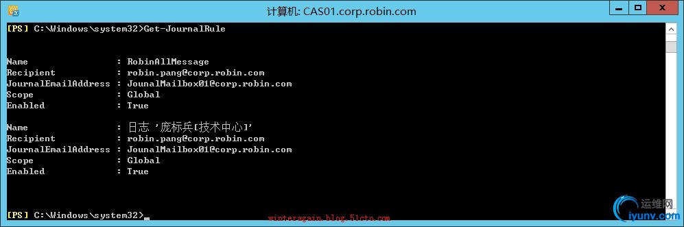

可以使用get-JournalRule查看现有的日记规则,可以看到刚刚使用EMS和EAC创建的两个日记规则
进入到EAC中,也可以看到创建的两条日记规则

继续发送邮件进行测试是否生效,可以看到日记记录

9.6.5 启用和禁用日记规则使用 EAC 启用或禁用日记规则
1.导航到“合规性管理” > “日记规则”。
2.在列表视图中,则规则名称旁的“开”列中,选择复选框来启用规则或清除复选框来禁用规则。

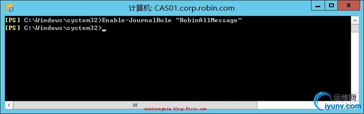

使用命令行管理程序启用或禁用日记规则
本示例启用规则 RobinAllMessage
Enable-JournalRule " RobinAllMessage"
本示例将禁用规则RobinAllMessage
Disable-JournalRule "RobinAllMessage"
