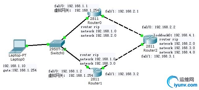

实验一:HSRP的配置(可以使用路由器或者三层交换机)
拓扑图
(1)配置IP地址和路由协议等

实验二:VRRP的配置
拓扑图
(1)配置IP地址和路由协议等(同上实验一相同)
(2)配置多个VRRP组并跟踪接口等

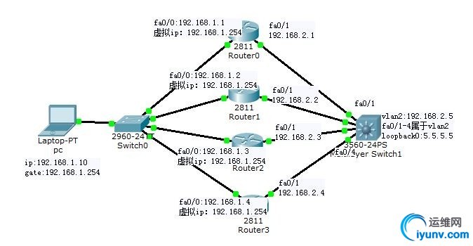

实验三:GLBP的配置
(1)拓扑图
(2)基本配置

(3)配置GLBP
Router0(config)#track 100 interface fa0/1 line-protocol(配置跟踪目标100是fa0/1 接口的二层故障)
Router0(config)#int fa0/0
Router0(config-if)#glbp 1 ip 192.168.1.254(创建GLBP组,虚拟网关的IP为192.168.1.254)

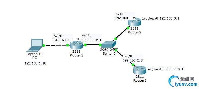

实验四:SLB的配置
(1)拓扑图
(2)配置IP,路由及telnet服务

(3)配置分派模式的SLB
Router1(config)#ip slb serverfarm TELNET-SERVER(创建服务器组)
Router1(config-slb-sfarm)#real 192.168.2.2(其中的一个服务器是192.168.2.2,即Router2)
Router1(config-slb-real)#weight 1(配置权重,SLB根据哥服务器的权重计算承担的负载大小)
Router1(config-slb-real)#inservice(启用服务器)
Router1(config-slb-real)#faildetect(配置将监测服务器的可用状态,如果服务器发生故障,SLB将不会把流量转发到该服务器)
Router1(config-slb-sfarm)#real 192.168.2.3(其中的一个服务器是192.168.2.3,即Router3)
Router1(config-slb-real)#exit
Router1(config-slb-sfarm)#predictor roundrobin(配置采用轮询进行负载均衡,也可以选择leastconns,则由连接数最少的服务器承担负载)
默认时,SLB采用的是分派模式,该模式要求运行SLB的路由器和真实的服务器必须在同一个子网内,且二层可大。
Router1(config)#ip slb vserver V-TELNET-SERVER(创建虚拟的服务器)
Router1(config-slb-vserver)#virtual 192.168.2.100 tcp telnet(虚拟出telnet服务器,IP地址为192.168.2.100,客户端通过该IP地址来访问真实的telnet服务器,在分
派模式中,该地址要和真实的服务器在同一个子网中)
Router1(config-slb-vserver)#serverfarm TELNET-SERVER(使用前面创建的服务器组)
Router1(config-slb-vserver)#client 192.168.1.0 255.255.255.0 (限定客户端计算机的IP地址)
Router1(config-slb-vserver)#inservice(启用虚拟的服务器)
Router2(config)#int fa0/0
Router2(config-if)#ip add 192.168.2.100 255.255.255.0 secondary(在真实的telnet服务器上增加一个地址作为第二地址,该地址必须是虚拟服务器的IP地址。这是因为
                 Router1(SLB服务器)会把目的IP为192.168.2.100的数据包分派到真实的服务器上,如果该服务器没有192.168.2.100这个地址,服务器将会丢弃数据包)
Router3(config)#int fa0/0
Router3(config-if)#ip add 192.168.2.100 255.255.255.0 secondary
也还有另外一种方式来增加IP地址,在Router2和Router3上增加一个环回口,环回口的地址设置为192.168.2.100即可,建议采用这种方法,因为当采用secondary时,
Router2和Router3会报“IP地址重复”的错误。虽然这不影响使用。
测试和检查SLB
从PC上反复telnet 192.168.2.100,看看是否会负载均衡
Router2#show ip slb conns
Router2#show ip slb conns detail
Router2#show ip slb serverfarms
Router2#show ip slb serverfarms detail
Router2#show ip slb vservers detail
Router2#show ip slb stats
(4)配置定向模式的SLB
Router1(config)#ip slb serverfarm ANOTHER
Router1(config-slb-sfarm)#nat server(配置SLB的模式为定向,默认为分派模式)
Router1(config-slb-sfarm)#real 192.168.3.1(真实服务器的IP地址,这里使用Router2的环回口作为telnet服务器的地址)
Router1(config-slb-sfarm)#real 192.168.4.1(真实服务器的IP地址,这里使用Router3的环回口作为telnet服务器的地址)
Router1(config)#ip slb vserver V-ANOTHER
Router1(config-slb-vserver)#virtual 172.16.1.100 tcp telnet (在定向模式中,虚拟出的IP地址和真实服务器的IP地址并不需要在同一个子网中)
Router1(config-slb-vserver)#serverfarm ANOTHER
Router1(config)#ip router 192.168.3.0 255.255.255.0 192.168.2.2
Router1(config)#ip router 192.168.4.0 255.255.255.0 192.168.2.3
在定向模式中,路由器会修改客户端发来的数据包,把目的IP为172.168.1.100改为真实服务器的IP地址(192.168.3.1或者192.168.4.1),以上添加路由保证Route1能把数
据包发送到Router2或者Router3上。
同样从PC上反复telnet 172.168.1.100,看看是否会负载均衡.
配置SLB时,真实服务器上的IP地址和路由是经常忽视的地方应注意
