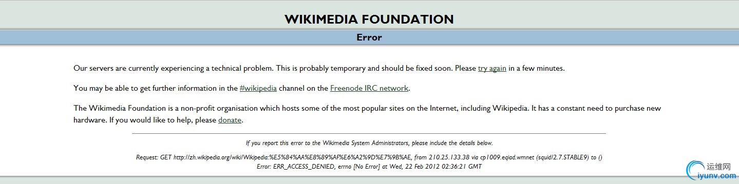

  但每次获得的网页都是无法进入该网页的错误信息,返回的网页内容如下:

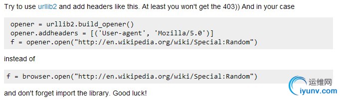

  于是在网上找到了这样一个产生类似问题的帖子,解答说可以用urllib2 加上headers可以解决:
  于是我把代码修改后:

8 opener = urllib2.build_opener()
9 opener.addheaders = [('User-agent', 'Mozilla/5.0')]
10 urldata = opener.open(url)
11 f=file(loca,'w')
12 m=urldata.read()
13 print>>f,m
  可以正确获取该网页了!哦耶!
