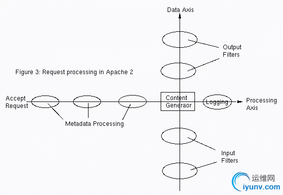

  另一个思路是类似于apache的mod_perl这样的解决方式.这种方式是将处理逻辑集成在web服务器之中, 如下图:
  其中你可以在Data Axis(竖轴)上, Content Generator 之前或者之后来加入相应的filter(即module), 来进行特定的处理. 具体可以参考: Request Processing in Apache
  通常而言,集成在web服务器中的module方式,会有更好的性能优势, 但是因为是集成在web服务器中, 所以mod_xxx崩溃很有可能会使得web服务器也崩溃.而 fastcgi 与web服务器之间是独立的进程 一个挂了不会影响另一个.
