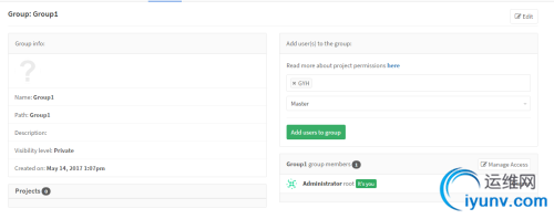

  给用户添加到授权组中,并修改权限
  如图,这样我们就把GYH用户添加到Group1组中,并给予了master权限

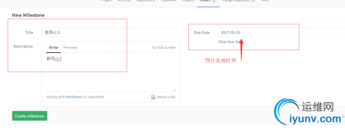

  在左面的菜单中选择Milestones里程碑,--》new milestones

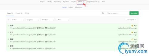

  新建新的issue来分配任务
  依次创建4个issue

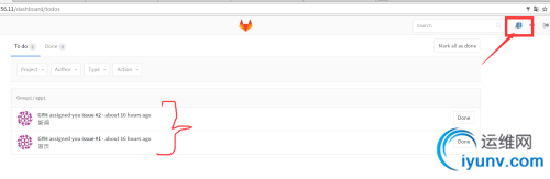

  当我们使用YH01或者YH02登录到gitlab时候就能看到分配给自己的任务

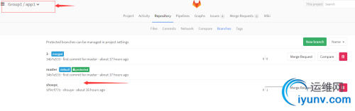

  gitlab上在用户的项目里面可以查看到分支,并且点击分支,可以看到你的commit记录

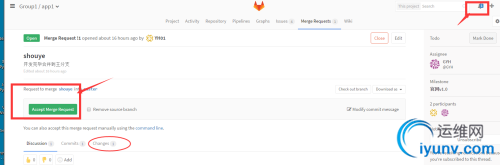

  (1) 、可以从页面上的shouye分支,点击右边的Merge Request
  (2)GYH项目经理登录到gitlab上,可以从有上面的小铃铛,提示有任务,如果检查没有问题,接受合并请求
  (3)测试正常合并的,可以关闭分支了
