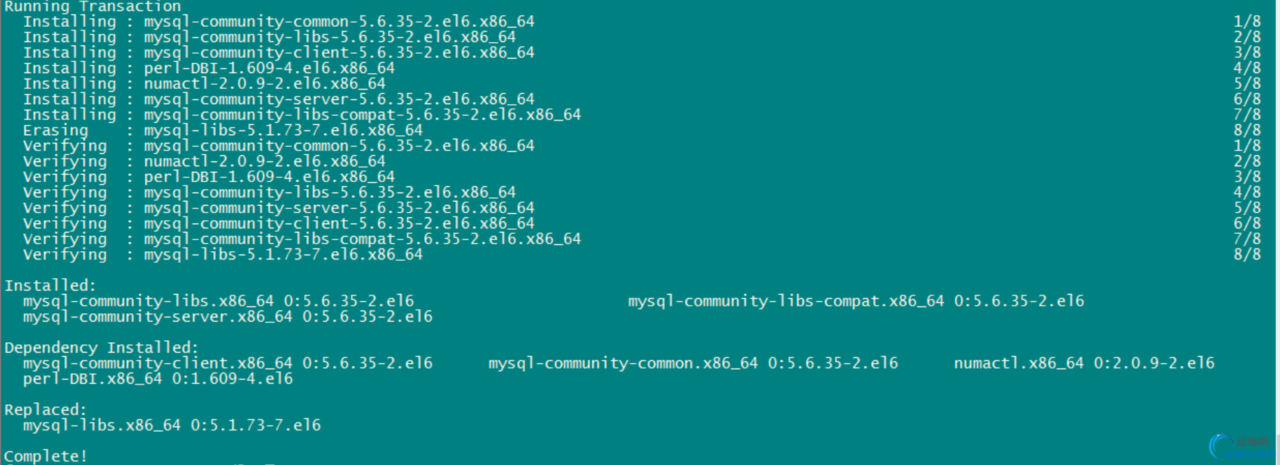

  保存后直接运行
  yum install   mysql-community-server  –y 安装
  安装完成。

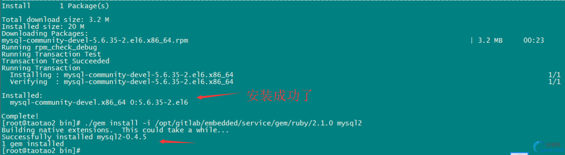

  ./gem install -i/opt/gitlab/embedded/service/gem/ruby/2.1.0 mysql2
  有个错误需要安装mysql-devel 包
  yum install   mysql-devel –y 安装它

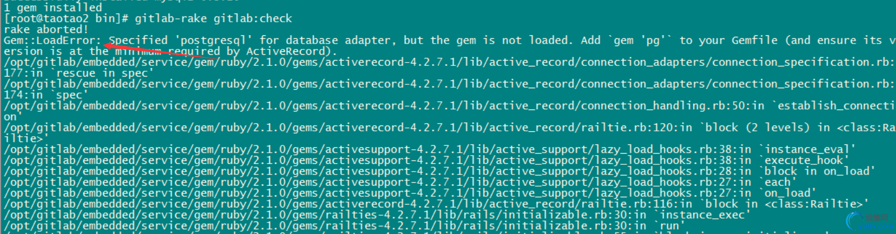

  gitlab-rakegitlab:check 执行检查
  报错?

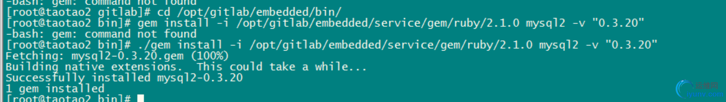

  cd    /opt/gitlab/embedded/bin/
  ./gem install -i/opt/gitlab/embedded/service/gem/ruby/2.1.0 mysql2 -v "0.3.20"  执行这个把0.3.20也安装上。

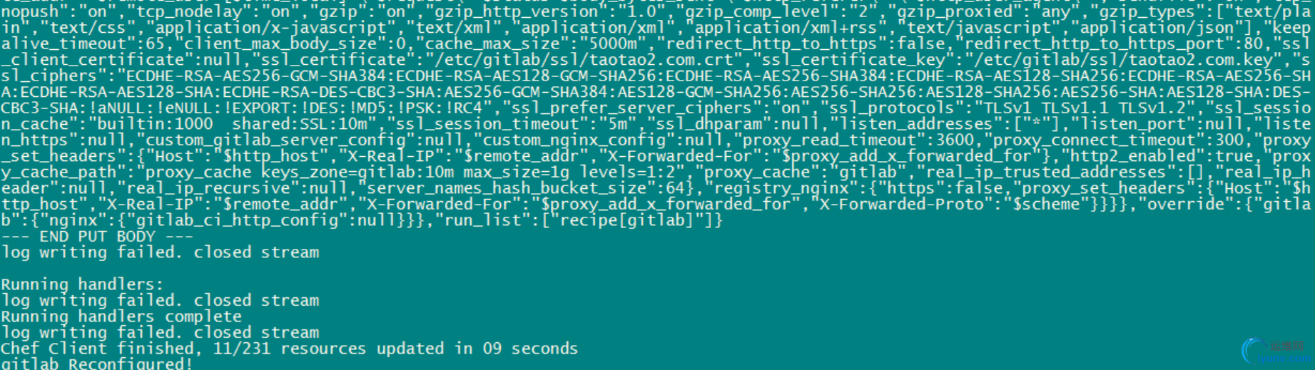

  gitlab-ctl   reconfigure  运行这个使咱们修改的gitlab.rb 文件生效

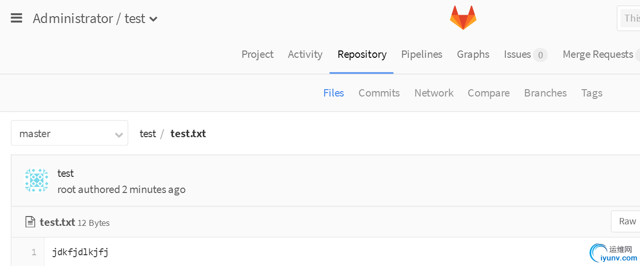

  git 客户端创建一个看看:
#mkdir test2
# cd test2
#git clone https://192.168.61.129/root/test.git
#ls
#cd test/
#ls
#touch test.txt
#vi test.txt
#git add test.txt
#git status
#git commit -m "test"
#git push -u origin master
  查看有数据:
