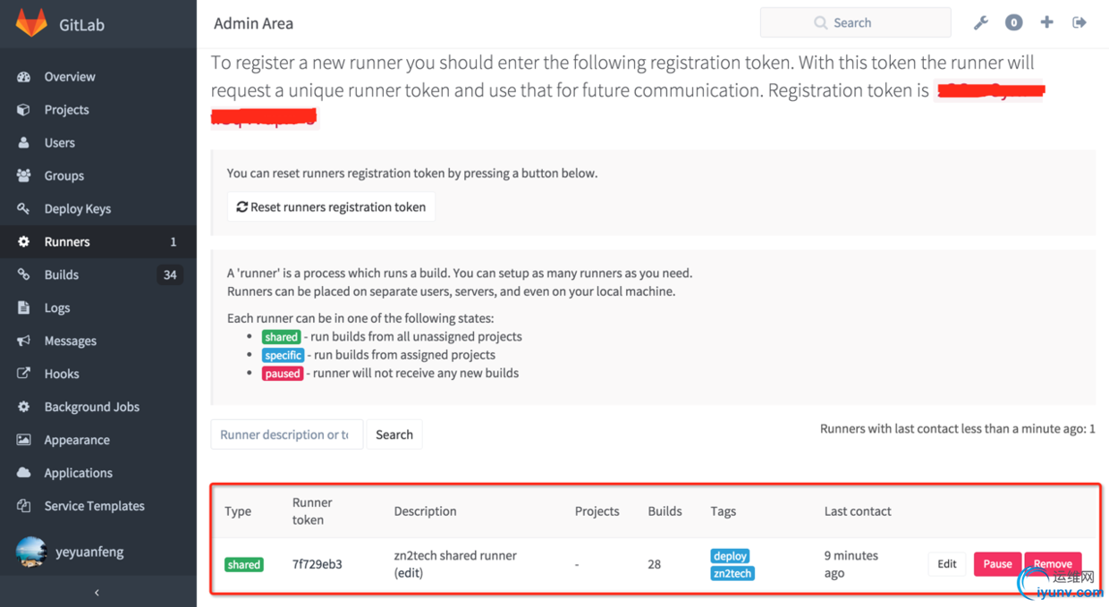

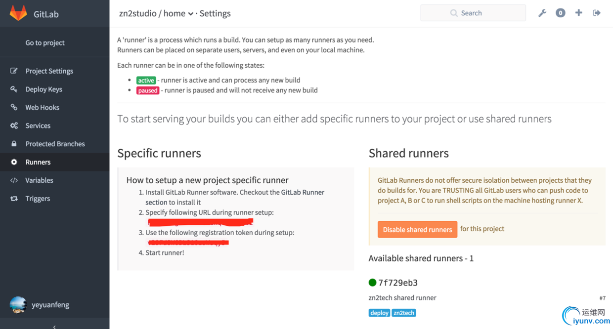

  如果要注册Shared Runner,你需要到管理界面的Runners页面里面去找注册token。如下图所示:
  Shared Runner
  如果要注册Specific Runner,你需要到项目的设置的Runner页面里面去找注册token。如下图所示:
  Specific Runner

  注册完成之后,GitLab-CI就会多出一条Runner记录,如下图所示:
  GitLab-CI Runner
  GitLab-CI会为这个Runner生成一个唯一的token,以后Runner就通过这个token与GitLab-CI进行通信。
