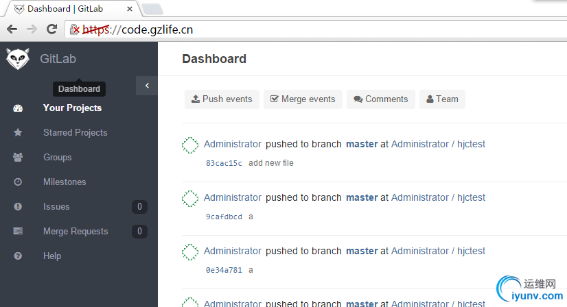

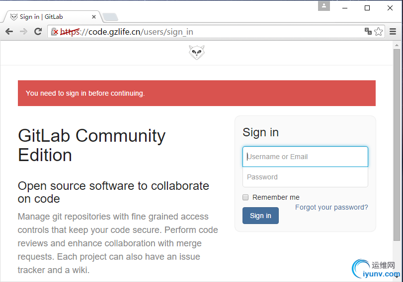

  检测通过后就可以用浏览器访问gitlab了:
