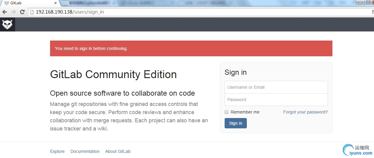

  在浏览器中访问我们的IP地址
  本篇博客的主要目的是为了做个笔记,下次部署时,能更加方便快速一些,如果,大家有需要,也可以借鉴,博客中的错误之处,请帮忙之处,感谢!
