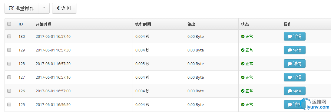

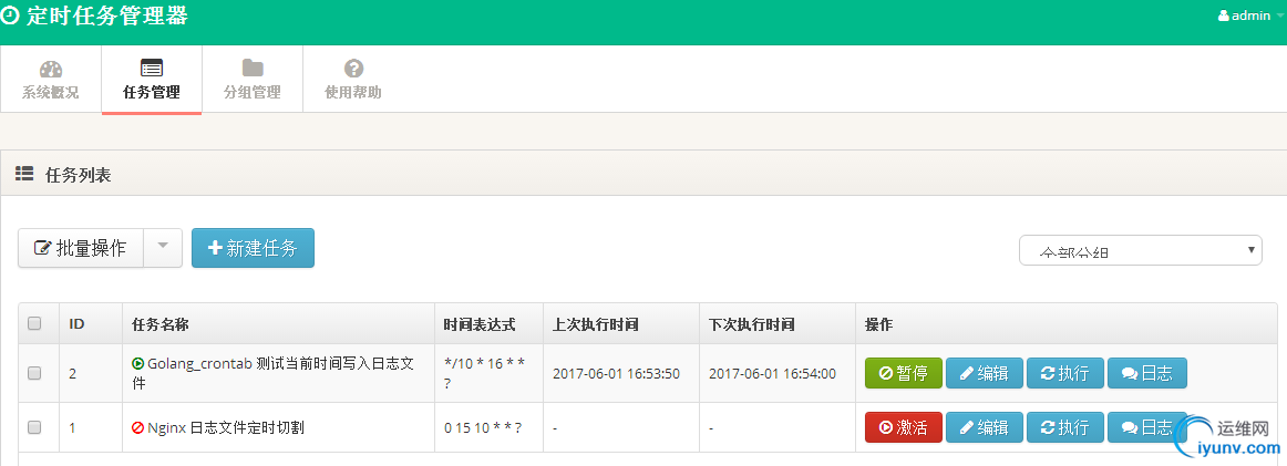

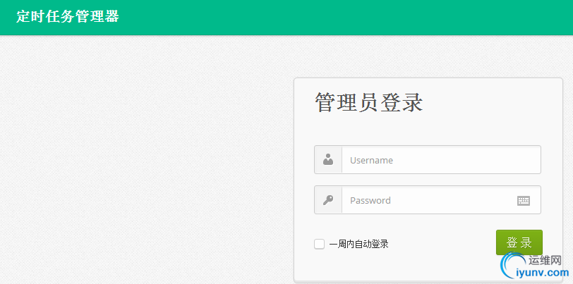

  再次执行,看来是OK了
  浏览器查看:http://127.0.0.1:8000/login
  修改可执行文件到后台运行
  再次测试mysql数据库信息
  定制任务执行的结果

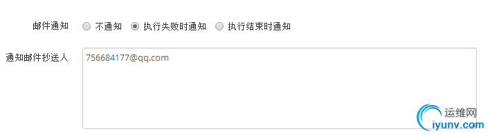

  发送邮件配置 : vim conf/app.conf
# 邮件服务器配置
mail.queue_size
= 100
mail.from
= tinywan@163.com
mail.host
= smtp.163.com
mail.port
= 25
mail.user
= tinywan@163.com
mail.password
= 123456

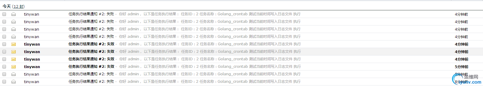

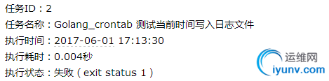

  任务失败,邮件通知信息
  邮箱接受到的信息
  两封邮件的时间间隔恰好是10s

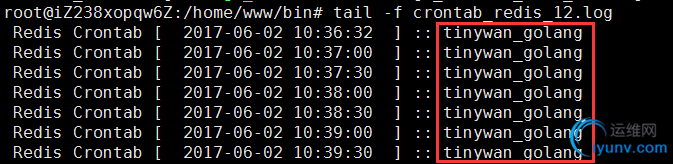

  添加一个redis 执行脚本
#!/bin/bash
logs_path
="/home/www/bin/"
TIME
=`date '+%Y-%m-%d %H:%M:%S'`
REDIS_HOST
='127.1.1.1'
REDIS_PORT
='639'
REDIS_PASS
='tinywan2321'
REDIS_DB
=12
GO
=$(redis-cli -h 127.0.01 -p 23423  -a  dddd -n 12 get Golang)
echo " Redis Crontab [ " $(date '+%Y-%m-%d %H:%M:%S') " ] ::" $GO  >> /home/www/bin/crontab_redis_12.log
  脚本执行结果,红色为redis 数据库获取的数据
