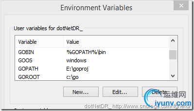

  = 配置golang环境变量 =
  GOARCH=amd64
  GOOS=windows
  GOROOT=c:\go
  GOPATH=E:\goproj
  GOBIN=%GOPATH%\bin

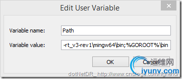

  为Path环境变量添加;%GOROOT%\bin

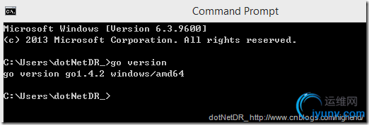

  打开命令行输入go version看到下图后就证明golang安装成功了

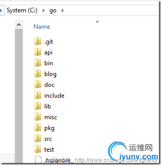

  值得注意:GOPATH是golang项目的特殊路径,其路径下必须包含bin、pkg、src这3个目录如下图示:
  golang项目的是依靠src目录来组织源代码的。

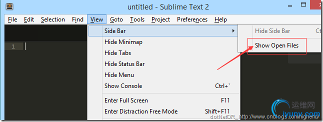

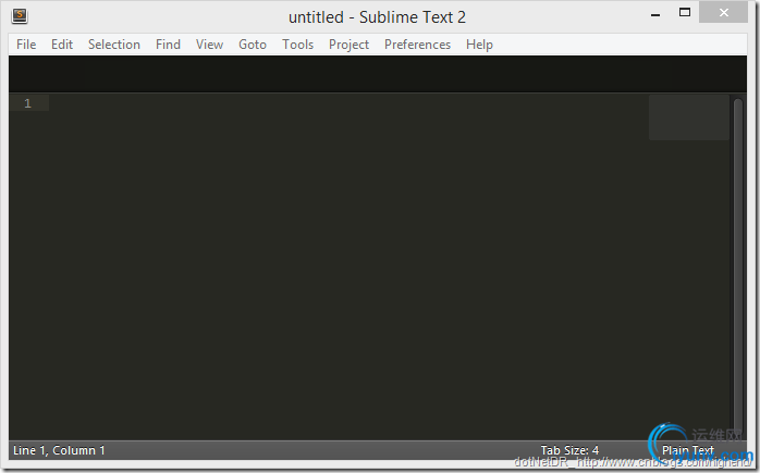

下载ST2安装后打开它
  Sublime Text 2界面图

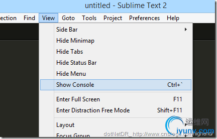

  1.点击View – Show Console或按Ctrl+`弹出控制台
  输入如下文本按回车然后重启ST2:
import urllib2,os; pf='Package Control.sublime-package'; ipp=sublime.installed_packages_path(); os.makedirs(ipp) if not os.path.exists(ipp) else None; urllib2.install_opener(urllib2.build_opener(urllib2.ProxyHandler())); open(os.path.join(ipp,pf),'wb').write(urllib2.urlopen('http://sublime.wbond.net/'+pf.replace(' ','%20')).read()); print 'Please restart Sublime Text to finish installation'

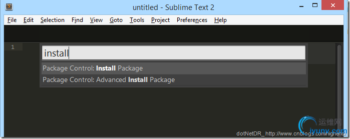

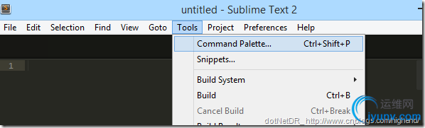

  2.按下Ctrl+Shift+P后会弹出的一个可以输入命令的文本框
  3.输入install按回车

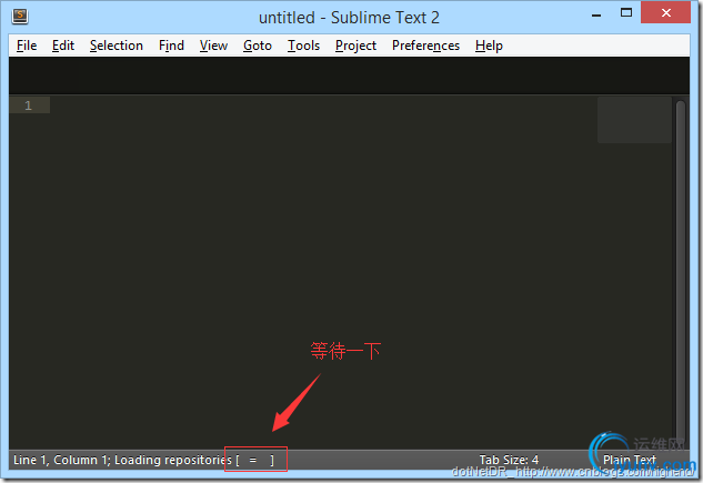

  这里稍微等待一下

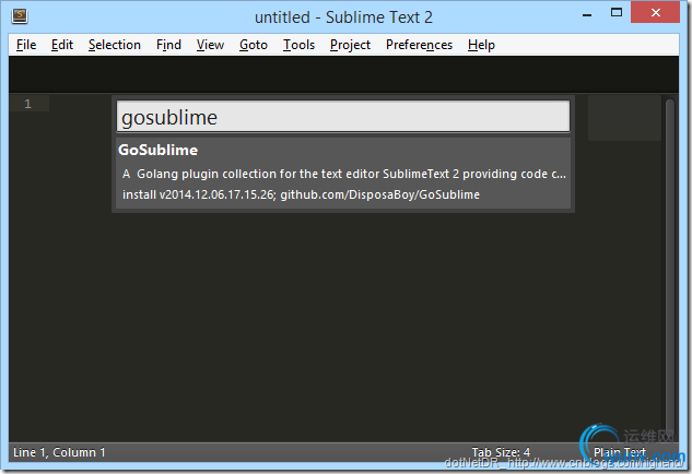

  4.过一回后会再出现一个命令输入框,此时输入gosublime按回车即可安装插件了。
  5.同理把GoGdb安装好。

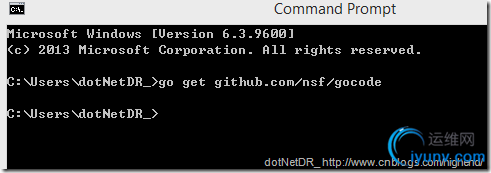

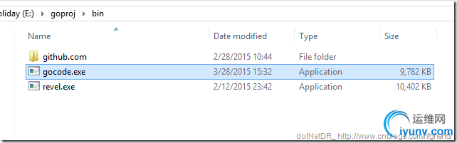

  6.打开cmd,输入go get github.com/nsf/gocode按回车后等待片刻后,打开%GOPATH%\bin这个路径应该能看到gocode.exe这个文件,如果没看到则执行go install github.com/nsf/gocode试试。

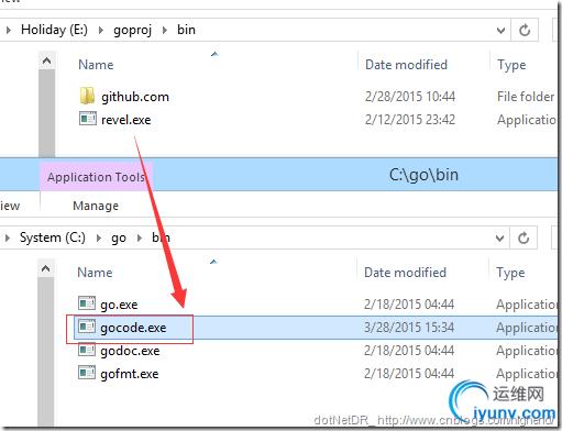

  7.然后将gocode.exe剪切到%GOROOT%\bin下面,此前我们已将%GOROOT%\bin添加到Path环境变量当中,这样个拷贝动作可以确保gocode.exe在Path环境变量下。

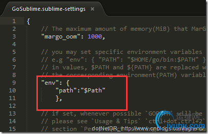

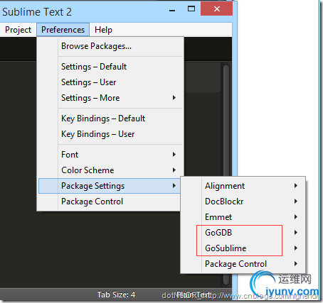

  8.点击Preferences > Package Settings > GoSublime > Settings – Default
  9.设置env

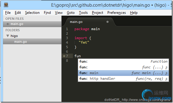

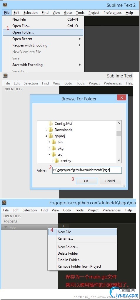

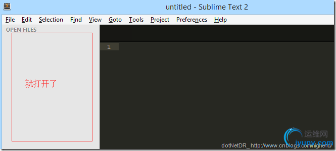

  10.新建立一个文件夹,然后用ST2打开再建立main.go空文件,然后就可以启用智能感知了。
  写入golang代码...

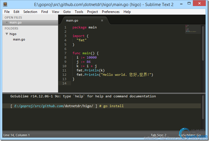

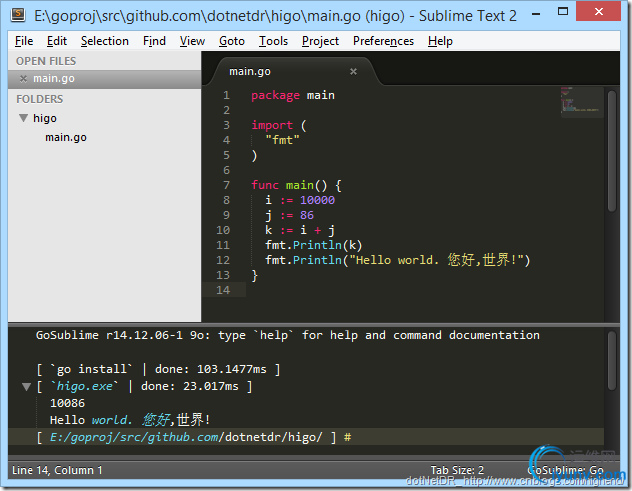

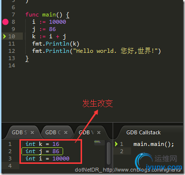

  11.按Ctrl+B打开控制台输入go install即可在%GOPATH%\bin下得到higo.exe,执行它即可看到输入。

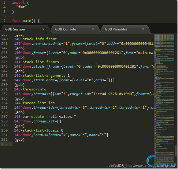

  现在开始GoGdb的配置工作,这是非常重要的。

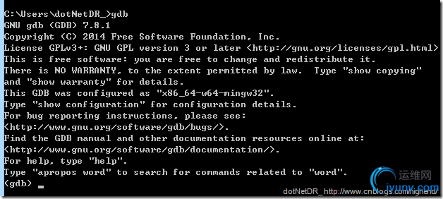

  我们首先检查gdb是否在本机上安装,方法就是在cmd命令行输入gdb即可,如果看到如下图示则表明gdb已顺利安装,需注意的是调试golang最低需要gdb版本大于7.1。(我安装是mingw-w64的gdb7.8.1)

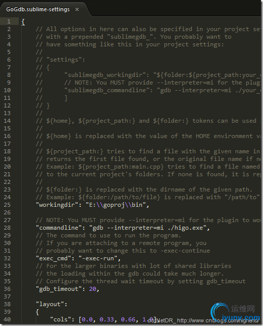

  12.在ST2点击Preferences > GoGDB > Settings – Default
  注意:workingdir设置为%GOPATH%\bin,commandline内./后面的部分视调试进程名称而定。

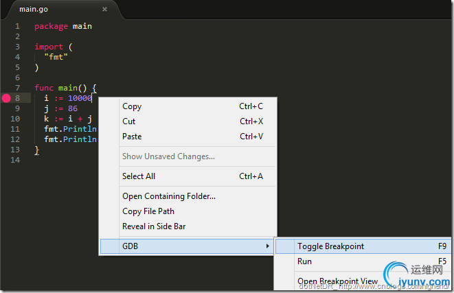

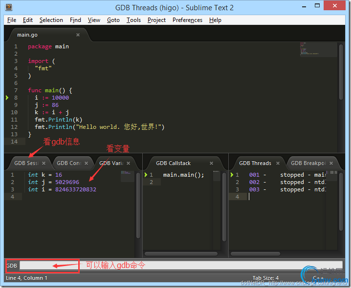

  13.配置好后,在Ctrl+B弹出的命令窗口中输入go install -gcflags "-N -l"编译成二进制可执行文件,然后添加一个断点到main.go内,再按F5开始调试,本文所有配置项已完成。尽情开始一段golang之旅吧!
