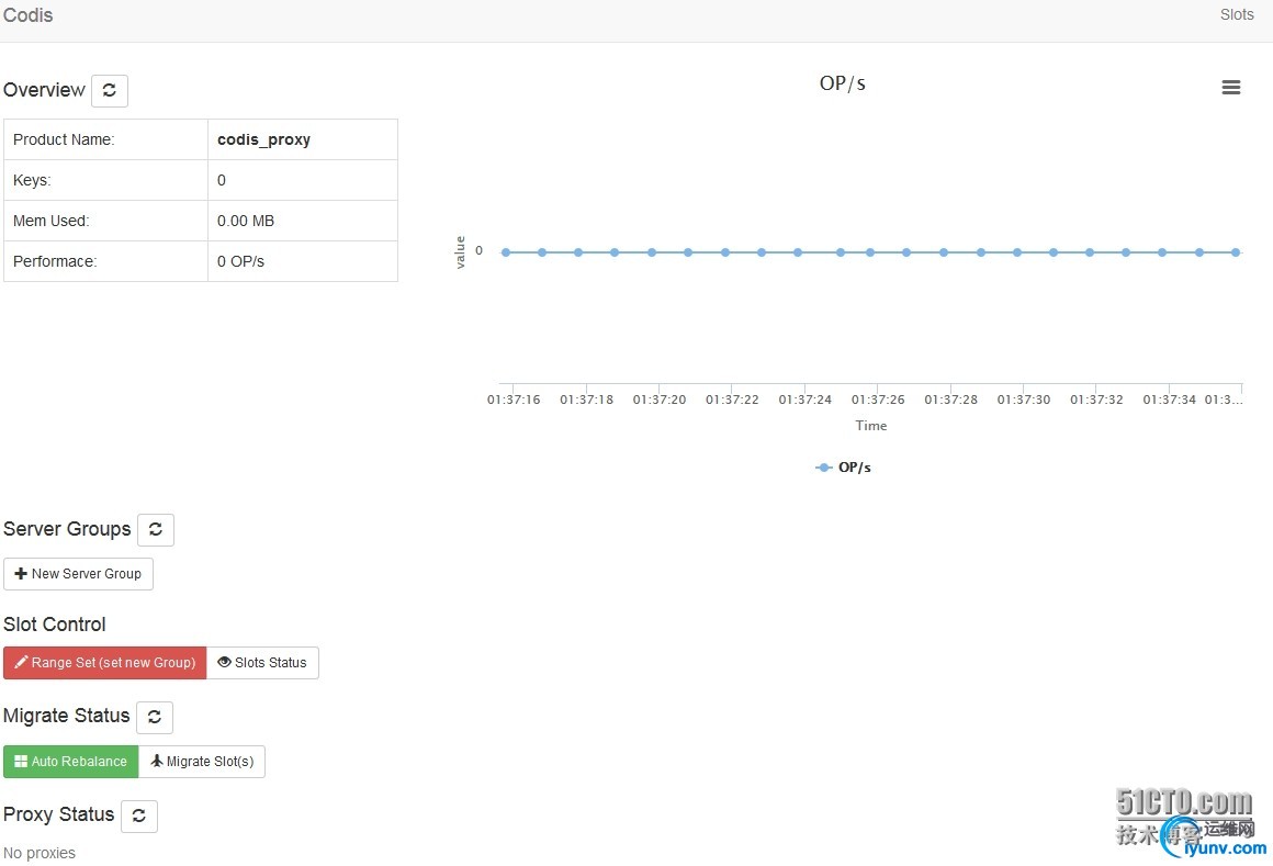

    浏览器中访问http://192.168.0.100:18087/admin/,出现如下页面

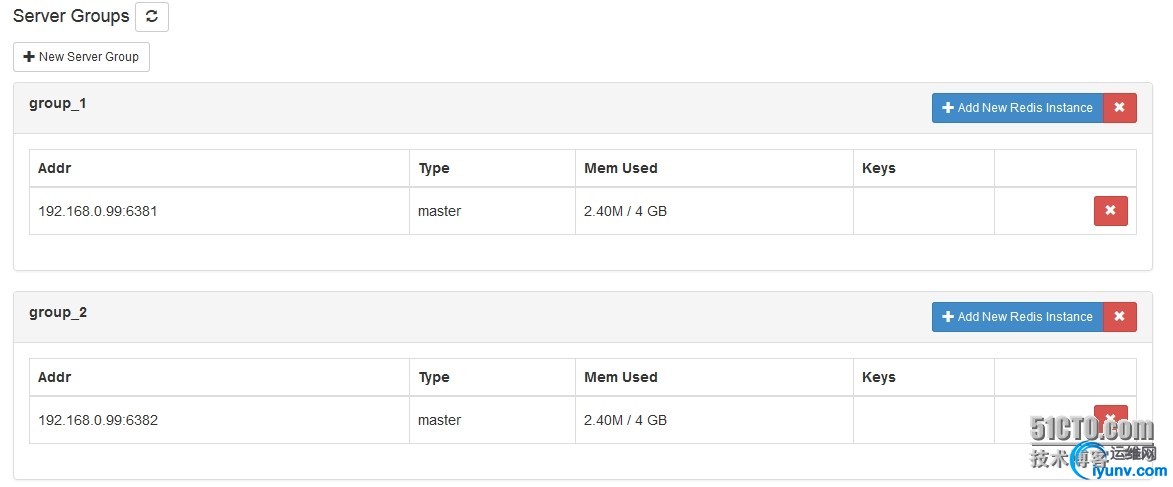

    d、 添加分片
9
10
11
## 添加分片,每个分片只有一个master节点
$  ../bin/codis-config server add 1192.168.0.99:6381 master
  "msg": "OK",
  "ret": 0
$  ../bin/codis-config server add 2192.168.0.99:6382 master
  "msg": "OK",
  "ret": 0
    web页面中可以看到新添加的分片组:

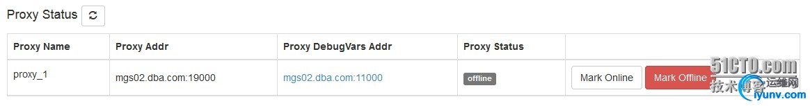

    f、启动codis-proxy
## 启动codis-proxy
$ ../bin/codis-proxy -c config.ini -L ./log/proxy.log  --addr=0.0.0.0:19000--http-addr=0.0.0.0:11000 &
web界面显示:
这时codis-proxy是offline的状态,要将其设为online
## 这里的proxy_1为codis-proxy代理的id
$  ../bin/codis-config -c config.ini proxyonline proxy_1
  "msg": "OK",
  "ret": 0
web页面查看状态,发现已经为online了

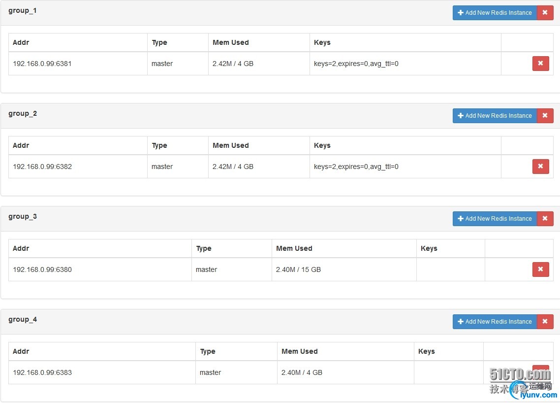

4、在线增加分片
    a、添加两个新的分片
9
10
11
12
13
14
15
16
## 再启动两个redis实例
$  nohup ../bin/codis-server ./redis_conf/6380.conf &> ./log/redis_6380.log&
[2] 6362
$  nohup ../bin/codis-server ./redis_conf/6383.conf &> ./log/redis_6383.log &
[3] 6365
##  将两个新的实例添加到代理中
$ ../bin/codis-config server add 3 192.168.0.99:6380 master
  "msg": "OK",
  "ret": 0
$ ../bin/codis-config server add 4 192.168.0.99:6383 master
  "msg": "OK",
  "ret": 0
web页面查看新添加的节点

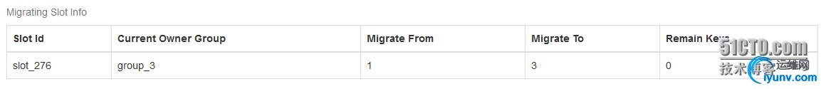

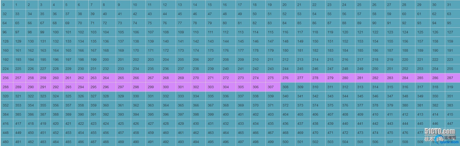

    b、将group1 上slot_id在256-511间的keys迁移到group3 上去
$ ../bin/codis-config slot migrate 256 511 3
  "msg": "OK",
  "ret": 0
命令执行完成后,数据会在后台进行迁移,web页面中可以看到迁移的状态
查看桶中的key分布
迁移过程中如下,当红色覆盖到511时表明迁移完成,蓝色表示group1,红色为group3
迁移完成后状态

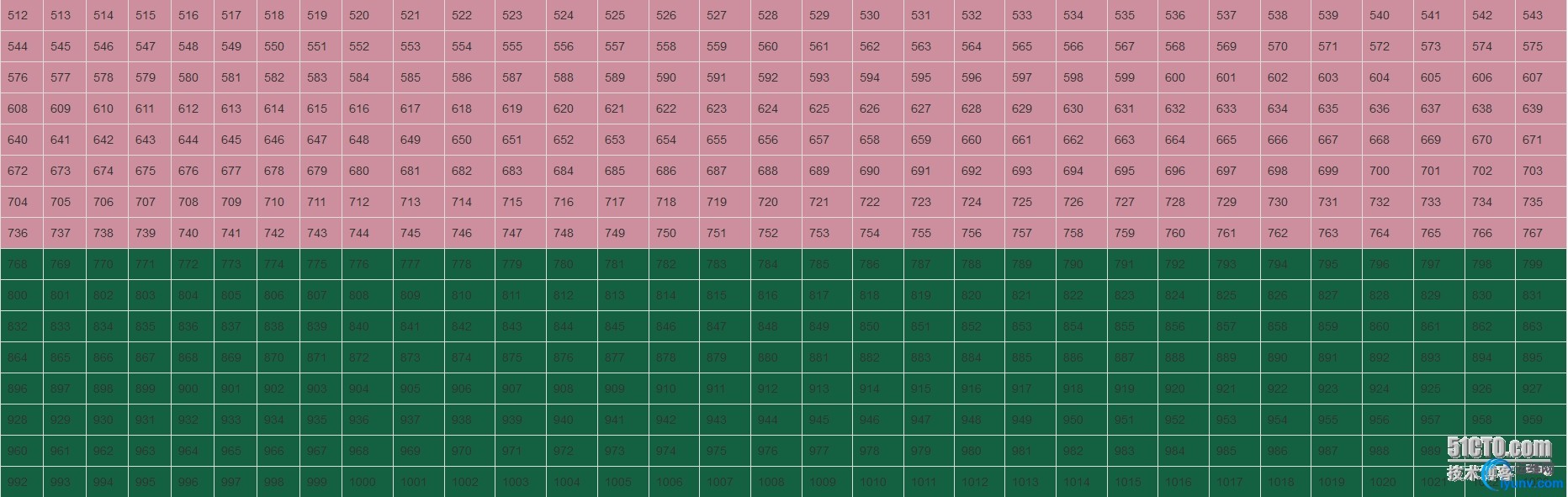

    c、将group2 上slot_id在768~2013间的keys迁移到group4 上去
$ ../bin/codis-config slot migrate 768 1023 4
  "msg": "OK",
  "ret": 0
web页面上查看迁移状态
迁移完成后状态
web页面查看分片情况,发现新添加的分片上有了数据
