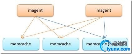

Magent的架构方案已经在上一篇博文《Magent介绍》中有详细描述。现以如下图示例架构方案说明Magent如何搭建Memcached集群,而在生产环境需要根据自身业务特点设计健壮的架构方案。
现有测试机:192.168.11.51/52/68
先在三台测试机上安装好libevent和memcached,启动memcached实例;
然后在51和52上安装好magent,启动magent实例。
