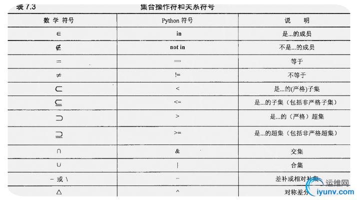

  集合操作符与关系符号:(忘完了!)

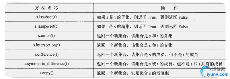

  3、所有集合方法:

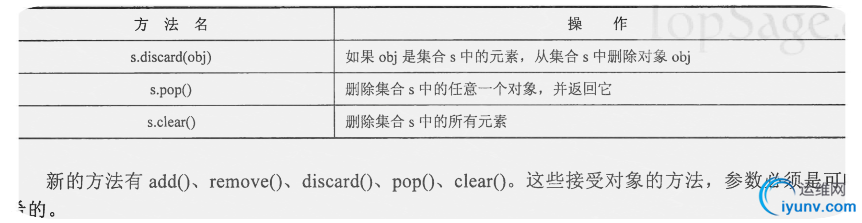

  4、仅适合可变集合
