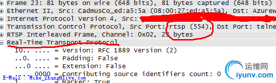

一、通信端口分析
首先通过抓包分析确定数据通信端口。
RTSP数据包截图:
RTP数据包截图:
RTCP数据包截图:
由图可知,在以TCP方式访问DSS时,RTSP数据、RTP数据和RTCP数据都是通过554端口进行传输的,所以DSS服务器只通过554端口和客户端通信。

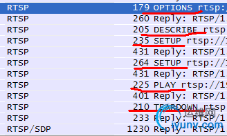

二、通信过程分析
OPTIONS :查询到服务器所提供的方法;
DESCRIBE :得到会话描述信息(SDP);
SETUP :提醒服务器建立会话,并确定传输模式;
PLAY  :客户端发送播放请求;
TEARDOWN :客户端发起关闭请求;
当然中间还有RTP和RTCP的交互,这里就不叙述了。

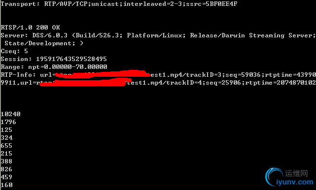

  5、客户端发起播放请求
向服务器发送PLAY请求,通知服务器发送RTP数据。
1 s.send(genmsg_PLAY(m_Vars["defaultTestUrl"] + "/",seq,m_Vars["defaultUserAgent"],sessionId))
2 msg1 = s.recv(m_Vars["bufLen"])
3 print msg1
客户端接收RTP数据
1 while True :
2     msgRcv = s.recv(m_Vars["bufLen"])
3     if 0 == len(msgRcv) : break
4     print len(msgRcv)

四、运行效果
