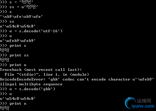

1.1     Windows控制台
下面是在windows控制台的运行结果:
可以看出在控制台,中文字符的编码是GBK而不是UTF-16。将字符串s(GBK编码)使用decode进行解码后,可以得到同等的unicode对象。
注意:可以在控制台打印ss并不代表它可以直接被序列化,比如:
向文件直接输出ss会抛出同样的异常。在处理unicode中文字符串的时候,必须首先对它调用encode函数,转换成其它编码输出。这一点对各个环境都一样。
总结:在Python中,“str”对象就是一个字节数组,至于里面的内容是不是一个合法的字符串,以及这个字符串采用什么编码(gbk, utf-8, unicode)都不重要。这些内容需要用户自己记录和判断。这些的限制也同样适用于“unicode”对象。要记住“unicode”对象中的内容可绝对不一定就是合法的unicode字符串,我们很快就会看到这种情况。
总结:在windows的控制台上,支持gbk编码的str对象和unicode编码的unicode对象。

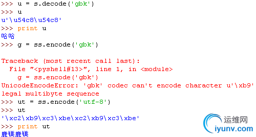

1.2     Windows IDLE(在Shell上运行)
在windows下的IDLE中,运行效果和windows控制台不完全一致:
可以看出,对于不使用“u”作标识的字符串,IDLE把其中的中文字符进行GBK编码。但是对于使用“u”的unicode字符串,IDLE居然一样是用了GBK编码,不同的是,这时候每一个字符都是unicode(对象)字符!!此时len(ss) = 4。
这样产生了一个神奇的问题,现在的ss无法在IDLE中正常显示。而且我也没有办法把ss转换成正常的编码!比如采用下面的方法:
这有可能是因为IDLE本地化做得不够好,对中文的支持有问题。建议在IDLE的SHELL中,不要使用u“中文”这种方式,因为这样得到的并不是你想要的东西。
这同时说明IDLE的Shell支持两种格式的中文字符串:GBK编码的“str”对象,和UNICODE编码的unicode对象。
