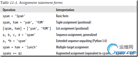

赋值  基本赋值、元组赋值、列表赋值和多目标赋值。在赋值语句中,即使没有圆括号,也能识别出来这是一个元组。
DSC0000.png 序列赋值语句:支持右侧任何可迭代对象(左右元素数目相同)
  [a,b,c] = (1,2,3)或 [a,b,c] = '123'或 red,green,blue = range(3)
  交换值不需要中间变量
  需要注意引用的陷阱:
  对于支持原地修改的对象而言,增强赋值语句会执行原地修改运算L.append(4) L.extend([7,8]),比合并(复制过程)L = L + [4] 执行得更快.
  隐式赋值语句:模块导入import,from;函数和类的定义def,class;for循环变量;函数参数

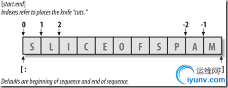

切片seq[i:j:d](步长d=-1表示分片将会从右至左进行,实际效果就是反转序列)
