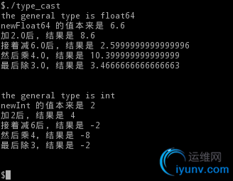

  程序运行结果为:
  从上面结果可以知道,浮点数类型默认为float64。还有一点要注意的是,newInt, ok := general.(int),其中ok是bool值;而在golang中,类似这种返回多个值的其他语句,ok的值经常会与nil相比较。
  interface{}是一个通用类型,可以储存任意类型的值。在代码前面,声明了一个名为general的interface{}值,然后依次存储一个浮点数和一个整数,通过switch general.(type)判断general存储的值的类型,然后按照类型使用类似general.(int)的方法对general进行类型转换(实际上是接口查询或者接口转换,作用是判断general是否实现了int的方法;之所以叫类型转换,是因为interface{}里面没有定义任何方法,而且它的作用也的确跟类型转换一样)。在这里用数字做例子,是因为数字简单,容易理解。我们知道,数字可以进行四则运算,在这里,我对general转换得到的数字进行加法运算,加2,然后打印加法的结果。从运行结果来看,经过转换后的数字可以进行正确的数字运算。各位可以自己算算。
