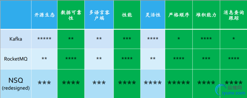

  下面上一张Nsq与其他mq的对比图,看上去的确强大。下面简单记录一下Nsq的使用方法
  图片来自golang2017开发者大会

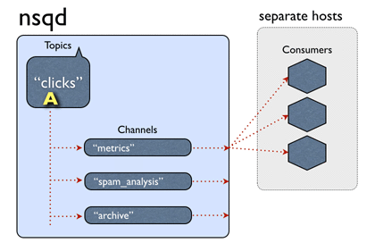

  这是官方的图,第一个channel(meteics)因为有多个消费者,所以触发了负载均衡机制。后面两个channel由于没有消费者,所有的message均会被缓存在相应的队列里,直到消费者出现
  这里想到一个问题是,如果一个channel只有生产者不停的在投递message,会不会导致服务器资源被耗尽?也许nsqd内部做了相应处理,但还是要避免这种情况的出现
