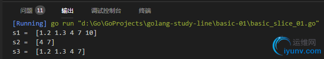

  Demo 代码
package main
import "fmt"
func main() {
  //def & init 1
  s1 := []float32{1.2, 1.3, 4.0, 7, 10}
  fmt.Println("s1 = ", s1)
  //def & init 2
  s2 := s1[2:4]
  fmt.Println("s2 = ", s2)
  //def & init 3
  s3 := s1[:4]
  fmt.Println("s3 = ", s3)
  执行结果

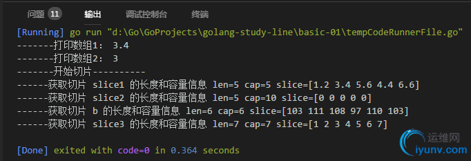

package main
import "fmt"
func main() {
  /* [1] 初始化数组,初始化数组中 {} 中的元素个数不能大于 [] 中的数字*/
  var arr1 = [5]float32{1.2,3.4,5.6,4.4,6.6} //必须指定数组大小
  // [2] 如果忽略 [] 中的数字不设置数组大小,Go 语言会根据元素的个数来设置数组的大小
  var arr2 = [...]int{1,3,5,7,9,11}
  /* [3] 数组元素可以通过索引(位置)来读取。格式为数组名后加中括号,中括号中为索引的值*/
  fmt.Println("-------打印数组1:",arr1[1])
  fmt.Println("-------打印数组2:",arr2[1])
  fmt.Printf("-------开始切片----------\n")
  /* [4] 切片的字面值和数组字面值很像,不过切片没有指定元素个数*/
  slice1 := []float32{1.2,3.4,5.6,4.4,6.6}
  /* 使用make函数创建切片 */
  // func make([]T, len, cap) []T : T 代表被创建的切片元素的类型。函数 make 接受一个类型、一个长度和一个可选的容量参数。调用 make 时,内部会分配一个数组,然后返回数组对应的切片。
  slice2 := make([]int,5,10)
  // 使用内置函数 len 和 cap 获取切片的长度和容量信息
  fmt.Printf("------获取切片 slice1 的长度和容量信息 len=%d cap=%d slice=%v\n",len(slice1),cap(slice1),slice1)
  fmt.Printf("------获取切片 slice2 的长度和容量信息 len=%d cap=%d slice=%v\n",len(slice2),cap(slice2),slice2)
  // 零值的切片类型变量为 nil。对于零值切片变量,len 和 cap 都将返回 0。
  b := []byte{'g', 'o', 'l', 'a', 'n', 'g'} // len=6 cap=6 slice=[103 111 108 97 110 103]
  slice3 := []int{1,2,3,4,5,6,7}
  fmt.Printf("------获取切片 b 的长度和容量信息 len=%d cap=%d slice=%v\n",len(b),cap(b),b)
  fmt.Printf("------获取切片 slice3 的长度和容量信息 len=%d cap=%d slice=%v\n",len(slice3),cap(slice3),slice3)
执行结果

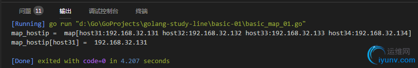

package main
import "fmt"
func main() {
  var map_hostip map[string]string
  map_hostip = make(map[string]string)
  map_hostip["host31"] = "192.168.32.131"
  map_hostip["host32"] = "192.168.32.132"
  map_hostip["host33"] = "192.168.32.133"
  map_hostip["host34"] = "192.168.32.134"
  fmt.Println("map_hostip = ", map_hostip)
  fmt.Println("map_hostip[host31] = ", map_hostip["host31"])
  执行结果

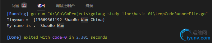

package main
import "fmt"
// 定义结构体
type person struct {
  id      int
  name    string
  country string
// 定义接口
type interface_person interface {
  introduction()
//实现接口方法 使用指针访问
func (this *person) introduction() {
  fmt.Println("My name is : ", this.name)
func main() {
  var Tinywan person
  Tinywan.id = 13669361192
  Tinywan.name = "ShaoBo Wan"
  Tinywan.country = "China"
  fmt.Println("Tinywan = ", Tinywan)
  Tinywan.introduction()
  说明:在上面的例子中,我们定义了一个接口 interface_person,接口里面有一个方法introduction()。然后我们在main函数里面定义了一个Tinywan类型变量,并分别为之赋值。然后调用introduction()方法
  执行结果:

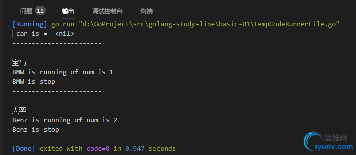

func main() {
  var car Car /* 声明 car 为 Car 类型 */
  fmt.Println(" car is = ", car)
  fmt.Println("-----------------------\r\n")
  var bmw BMW = BMW{Name: "宝马"}
  car = &bmw
  fmt.Println(car.NameGet()) //宝马
  car.Run(1)                 // BMW is running of num is 1
  car.Stop()                 // BMW is stop
  benz := &Benz{Name: "大奔"}
  car = benz
  fmt.Println(car.NameGet()) //大奔
  car.Run(2)                 //Benz is running of num is 2
  car.Stop()                 //Benz is stop
  参考:浅谈Go语言中的结构体struct & 接口Interface & 反射
